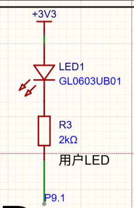

如图是代码和电路设计图,在确保LED是好的情况下,用电压表测LED处的电压是随机的,一直在跳且LED不亮(测到电压最低1.3v,最高3v),求助怎么正确配置P9和拉低P91

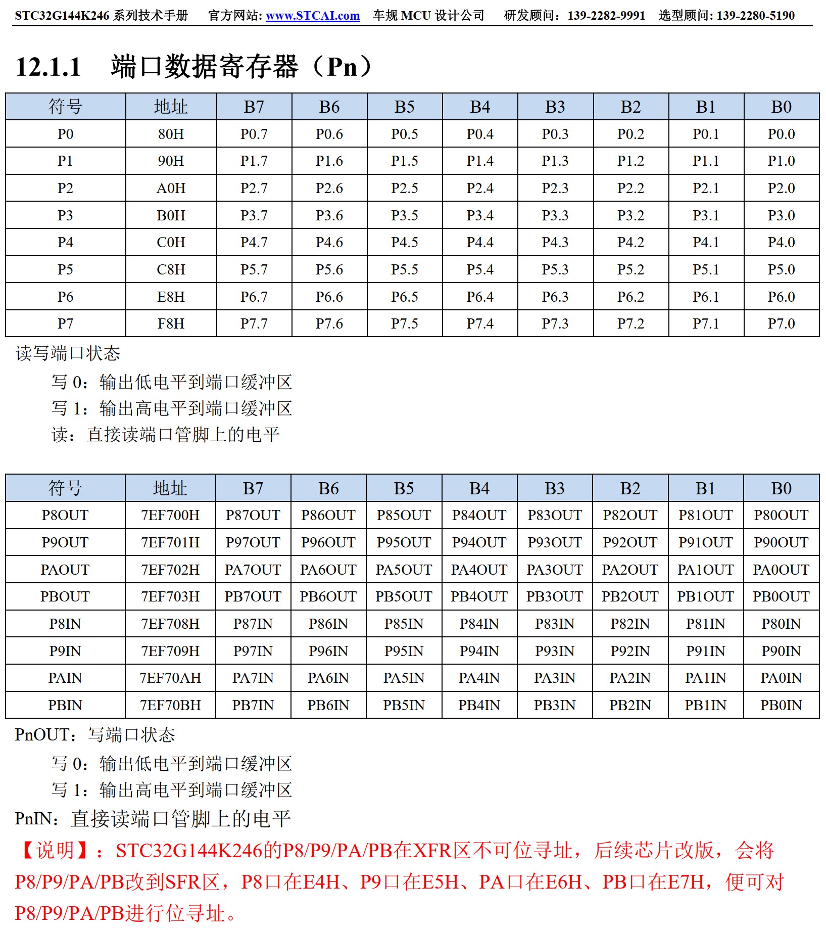

1,  要设置 I/O 的工作模式
2,P8/P9/PA/PB 不能位寻址

我设置了推挽模式,而且是拉高拉低一整组p9也没用

P91推挽:P9M0|=0x02; P9M1&=0xFD;
P91低电平:P9CLRB=0x02;
