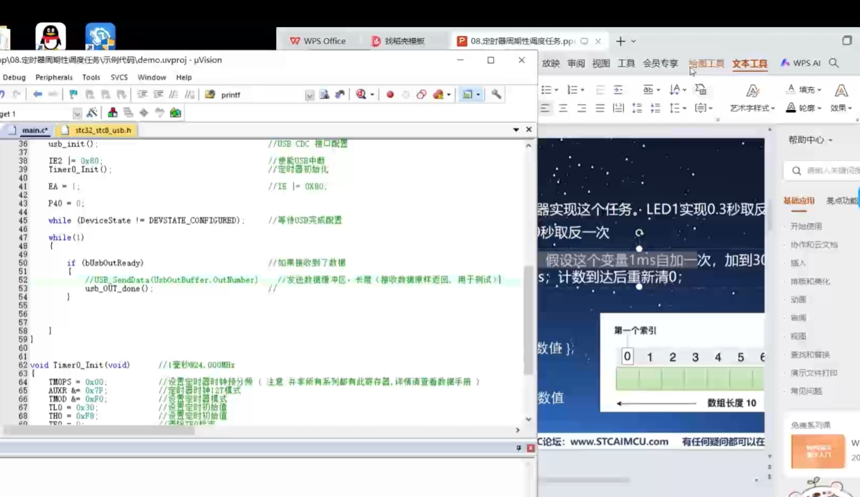

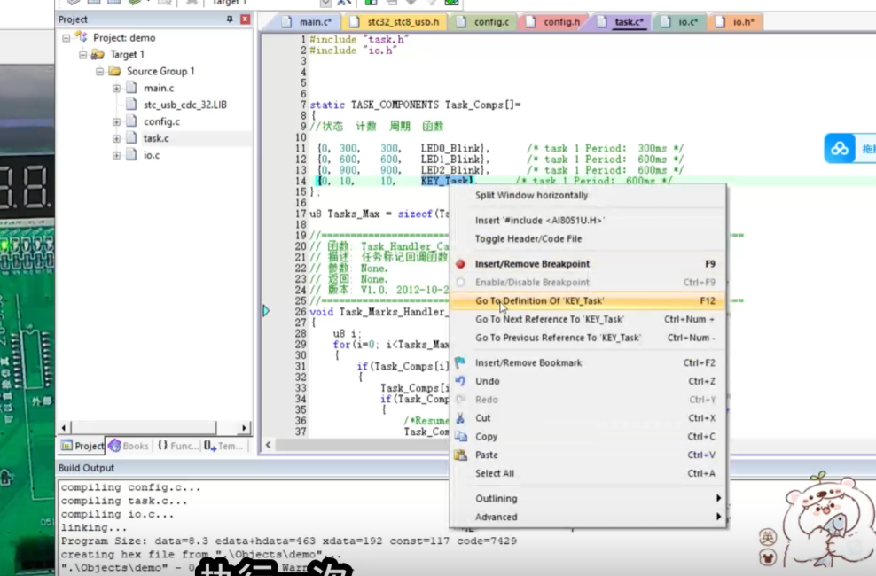

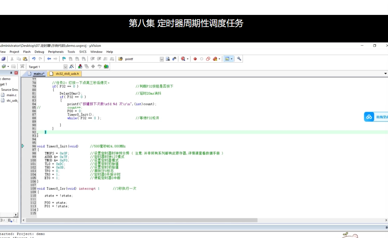

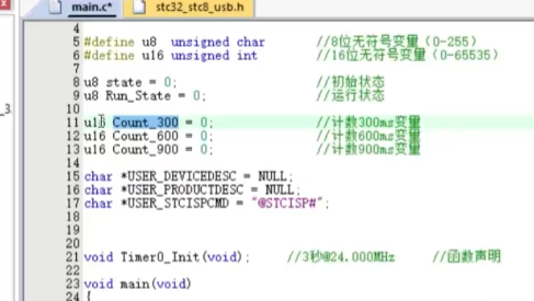

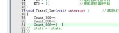

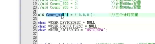

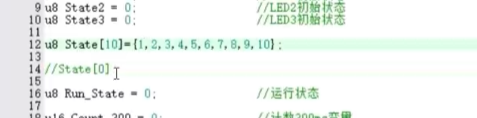

打卡第八集!
周期性任务,定义u16量程,设置初始状态,
自加变量Count_300++;
if若大于等于300则执行{}内程序
=!//状态取反,实现闪烁

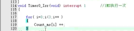

【】索引调用变量
元素每毫秒自加【i】++
