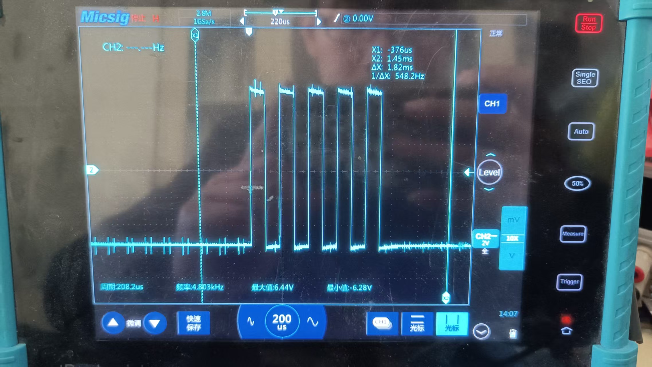

我在使用这款芯片通过SP3232芯片与电脑DB9接口互通的时候发现一个问题:
我通过SP3232自收自发是没有问题的, 单片机的主频我设置为48MHz甚至是50.8032MHz也是没有问题的, 但是当我将主频设置为60MHz, 64MHz的时候发送给电脑的数据就出现错误了, 我一直发送的是0x55, 当主频大于60MHz的时候计算机接收到的数据就变为6B 69等数据, 串口波特率设置为9600, 1200都会接收出错, 使能的是串口1(P36, P37)
发送代码:
主频48MHz时TTL波形与232波形:
主频60MHz时TTL波形与232波形:
想请教各位大佬这可能是哪里造成的问题?

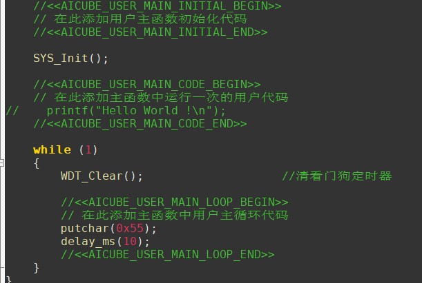

发现问题了, 是AiCube生成代码有BUG, 看图:

erci*** 发表于 2025-12-26 14:10
此处应该有代码工程
大佬, 找到问题了, 是AiCube生成代码有BUG, 就是我选的60MHz, 64MHz会出这个BUG, 我将问题图更新到帖子里了
