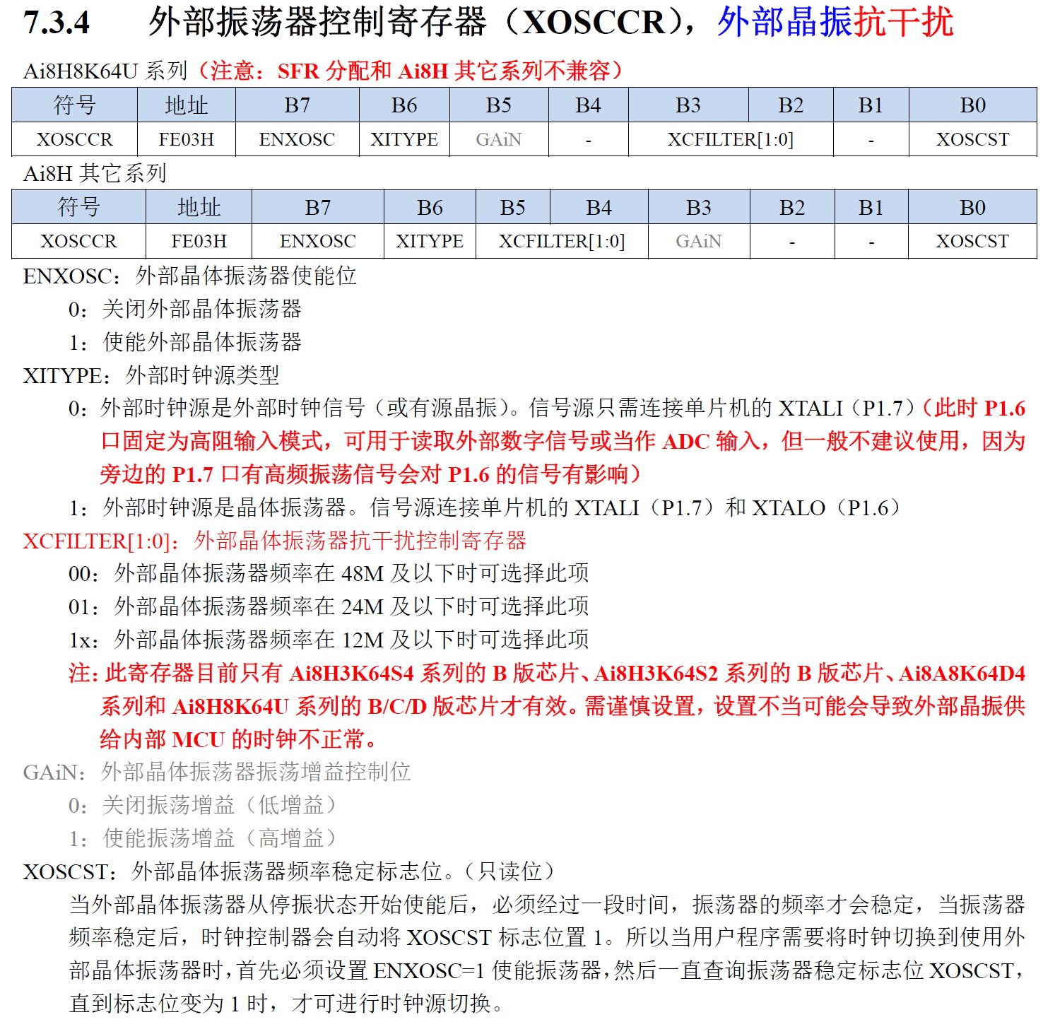

使用外部晶振后,程序需要怎么配置?
还有烧录下载的地方如何配置?

使用外部晶振,就和烧录下载的地方无关了,可设置为24M或外部晶振相同频率
建议选择不调节使用内部预置频率,如选择总是调节频率,下载时是根据串口波特率调频的,会比不调节使用内部预置频率占用更多的时间

请问下载的地方,“本次下载需要修改硬件选项”,前面的勾√需要打吗?
如果不勾选的话,下面所有的硬件选项设置都不会烧录到芯片里,继续使用芯片上次烧录时设置的硬件选项。
