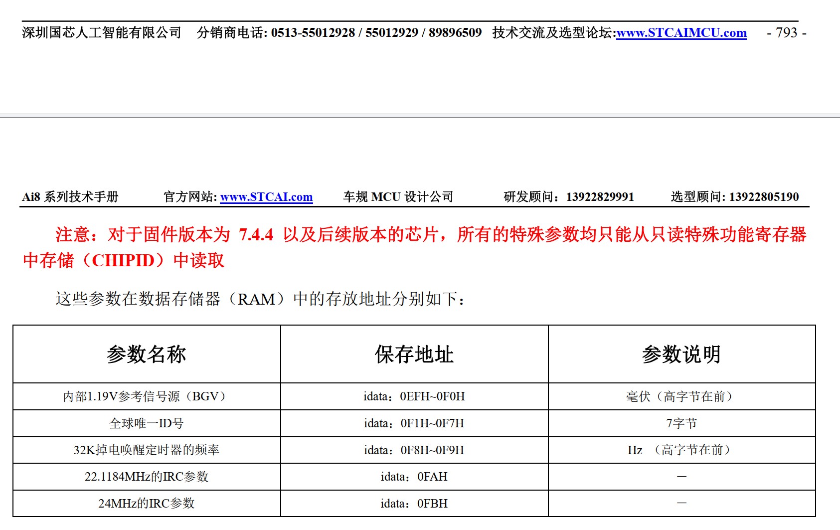

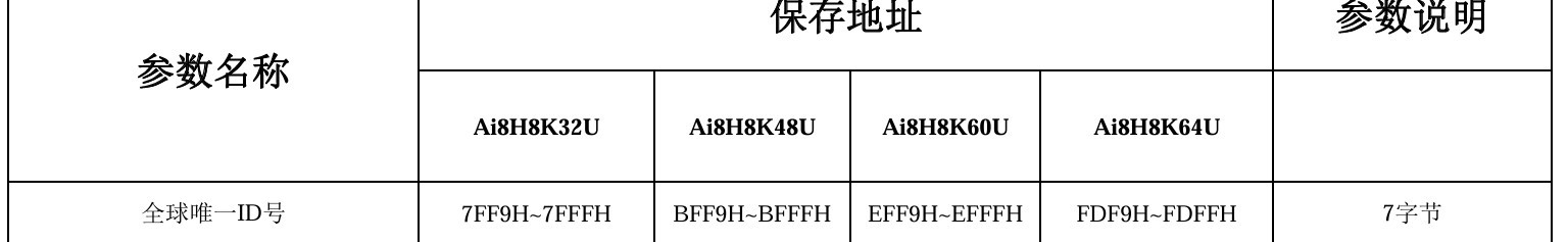

pdf中ID存储地址怎么说明不一致呢?

看最新数据手册,AI8H8K64U 系列,使用 CHIP-ID
放在 FLASH中的方案取消

发表于 2025-12-25 22:01:05 | 显示全部楼层

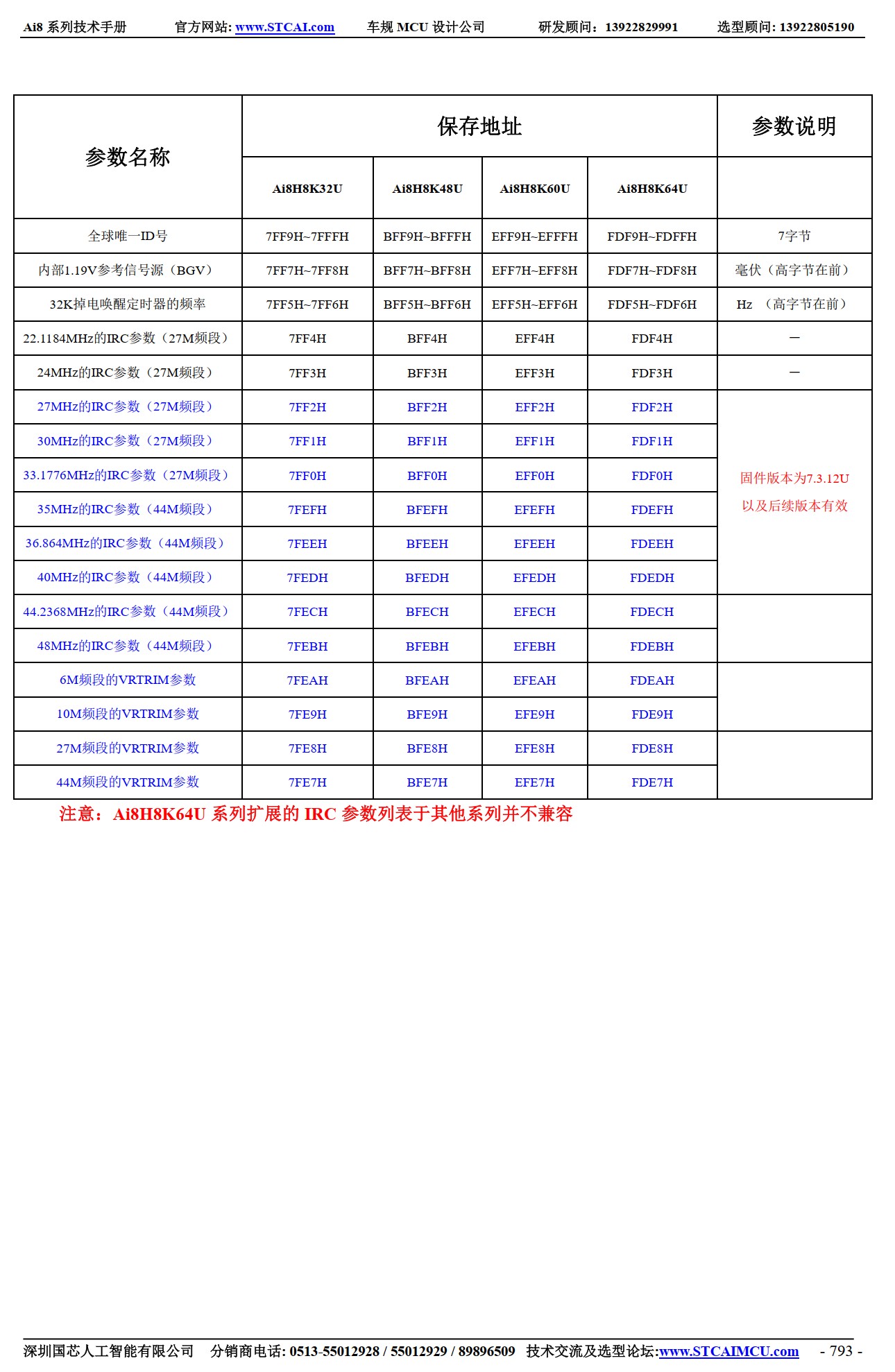

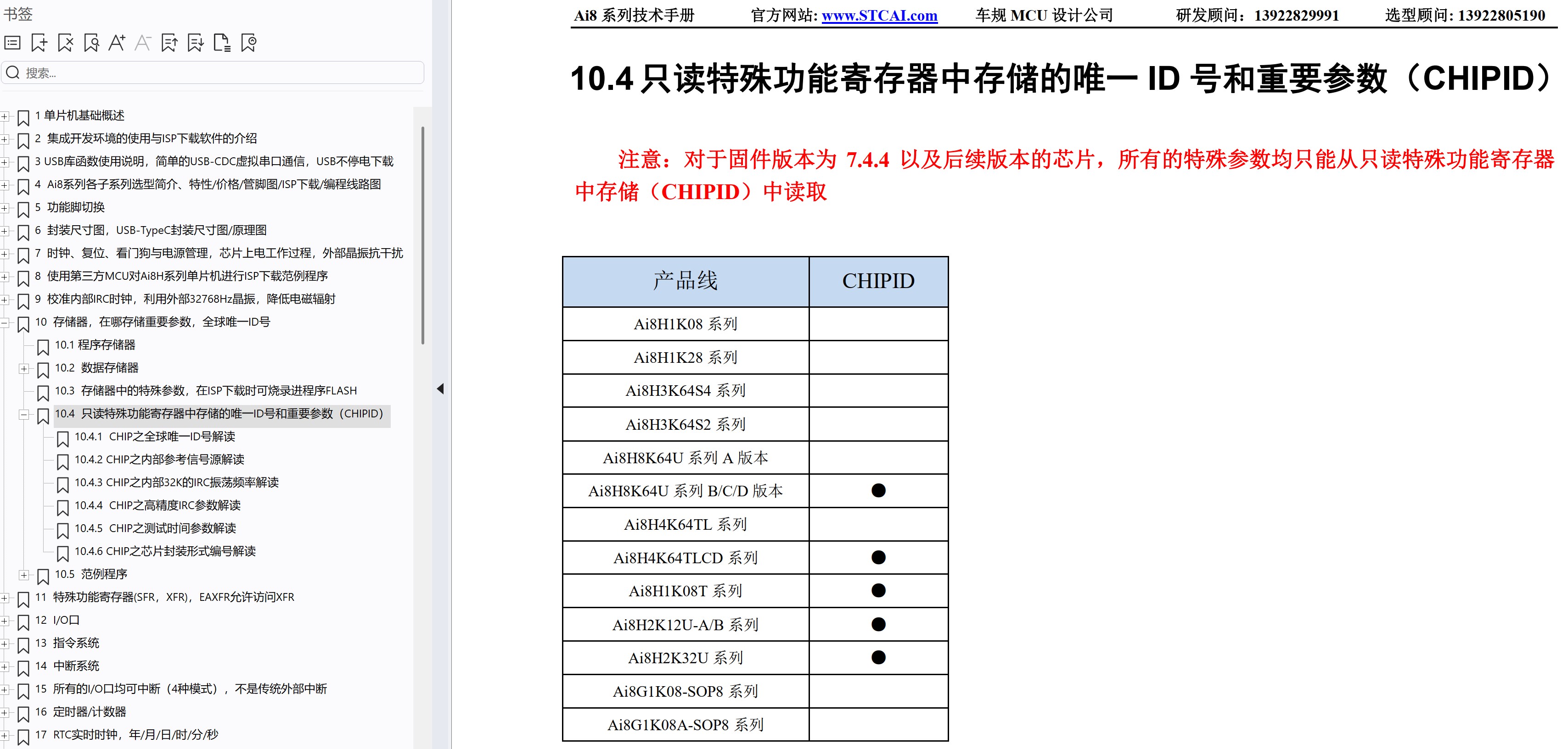

发表于 2025-12-25 22:05:11 | 显示全部楼层
AI8.pdf 文档中827页

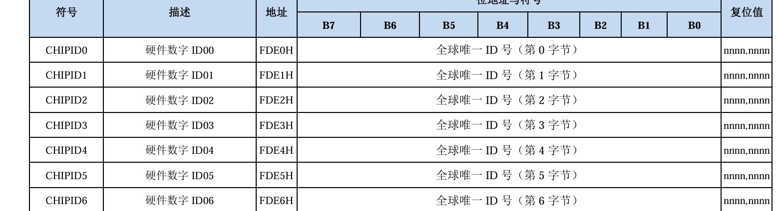

发表于 2025-12-26 08:54:17 | 显示全部楼层
第一张图片里是程序存储区的地址,第二张图片里是特殊寄存器CHIPID的地址

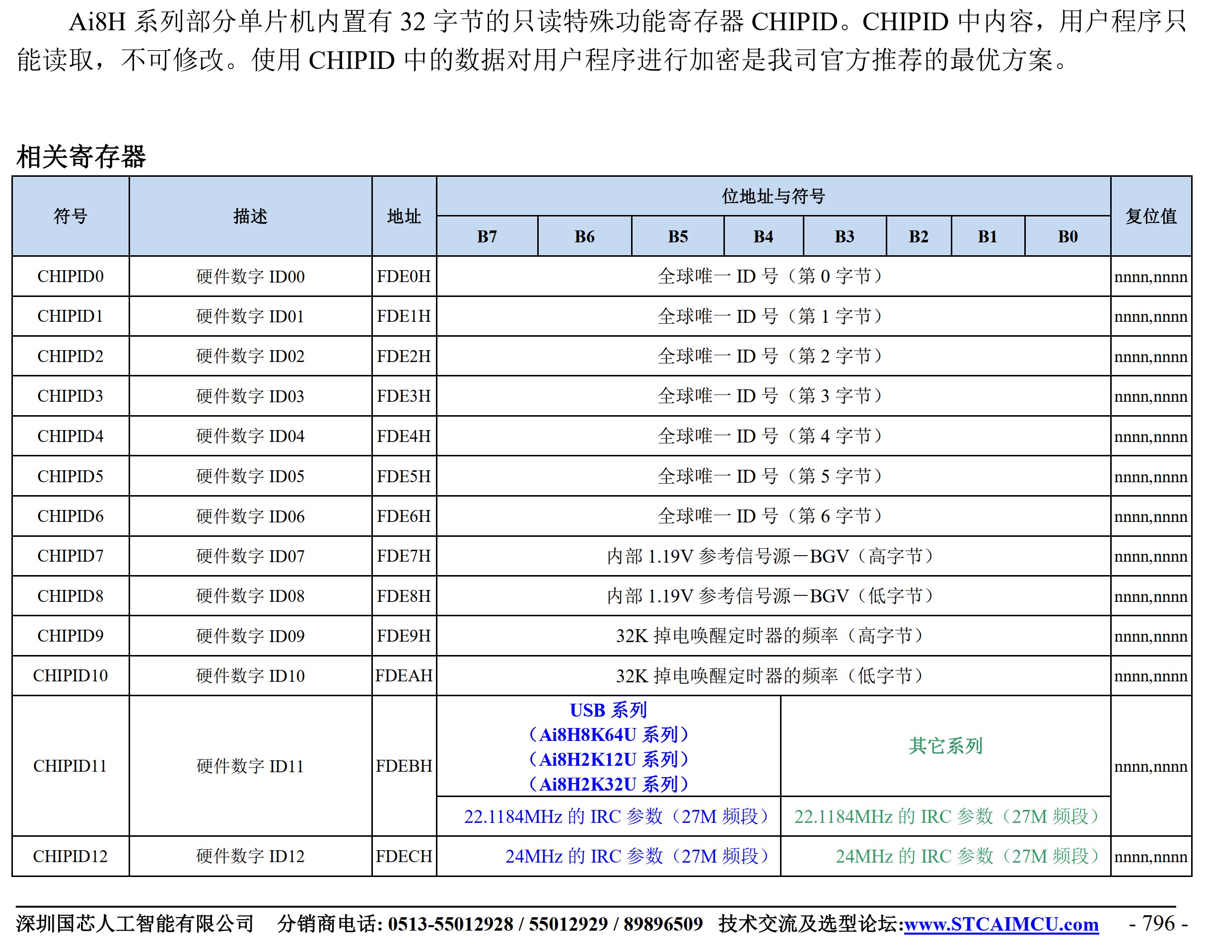

发表于 2025-12-26 09:07:35 | 显示全部楼层
inter*** 发表于 2025-12-25 22:01
这个也是最新说明书中的描述
新出的芯片(固件版本7.4.4开始的芯片)有CHIPID寄存器,芯片参数保存在CHIPID只读寄存器里面。
旧的芯片没有CHIPID寄存器,芯片参数在烧写时从芯片内部读取后写入到Flash末尾地址。

发表于 2025-12-26 09:18:49 | 显示全部楼层
这个也是最新说明书中的描述
你这个是在Flash区的数据,,请仔细看清楚。
有CHPID寄存器的就从这个寄存器里面读取
