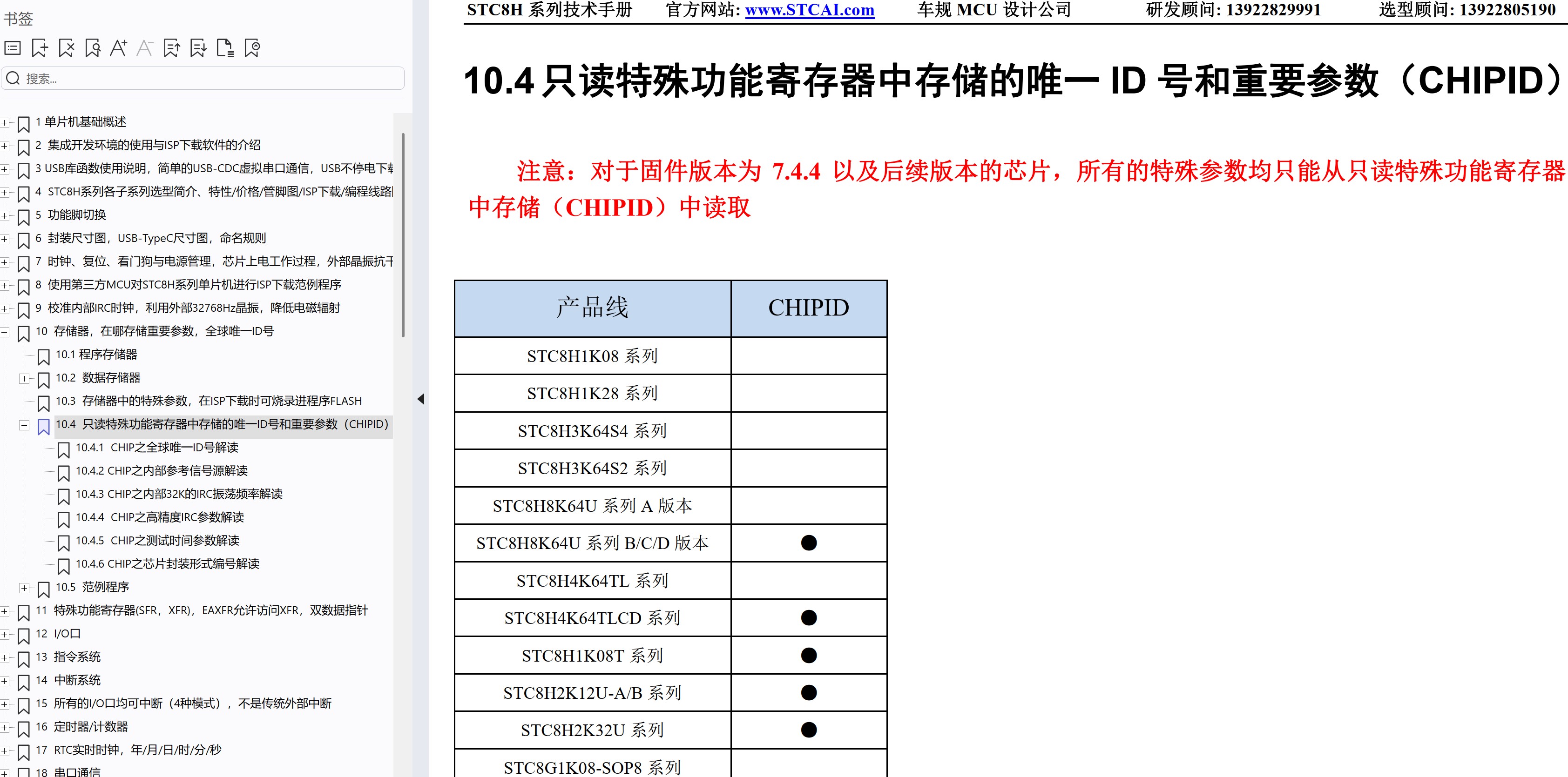

早期芯片没有CHIPID寄存器,烧录时会从芯片内部读取ID号,写到Flash最后位置。
如果操作EEPROM时擦除了这个空间,那Flash里存放的ID号就会被擦除。
重新烧录又会将ID号写到Flash末尾。

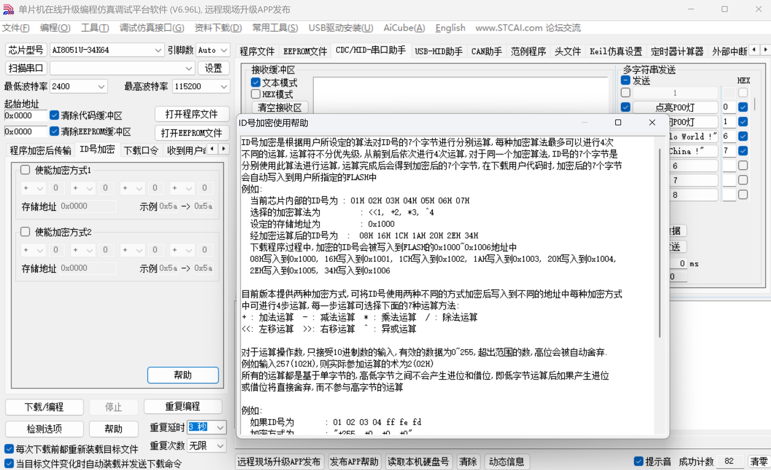

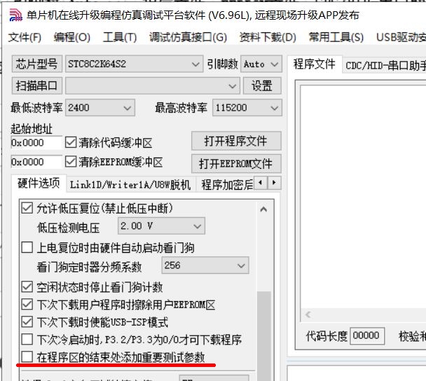

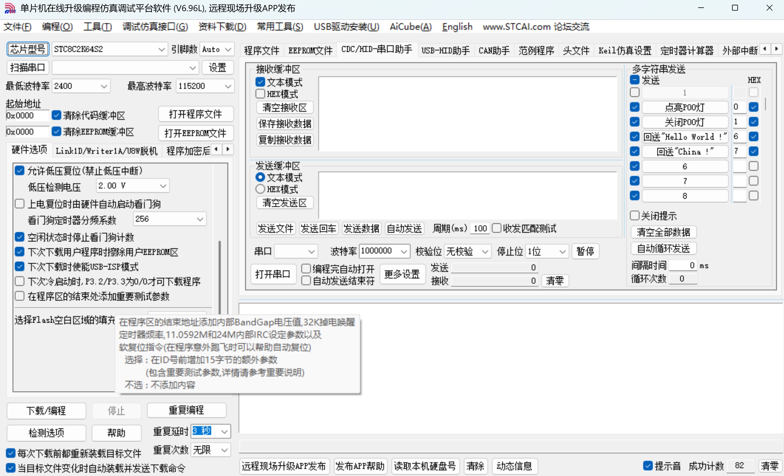

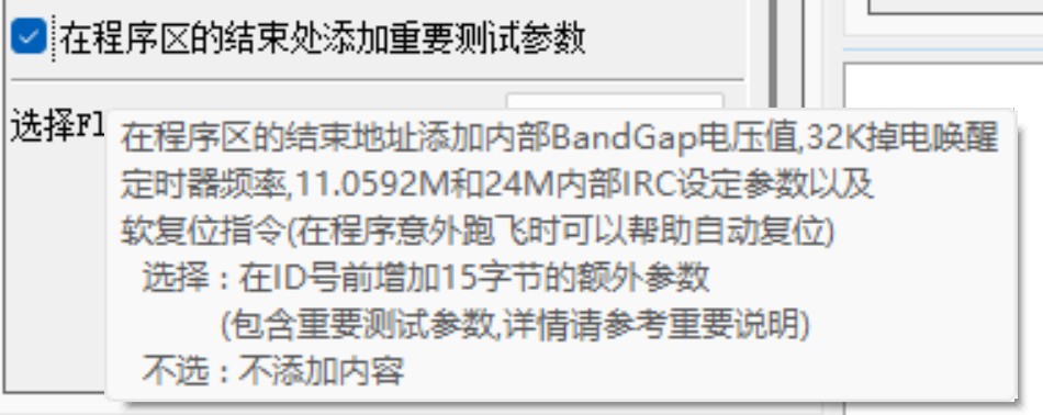

最近都是使用的AI8系列芯片,用了id加密功能,
想把以前产品也加上ID加密,结果STC8c2k64s2那款怎么测试都不正确,
应该是末尾没有选择添加重要参数那个,老芯片就不再折腾了,放弃ID加密了

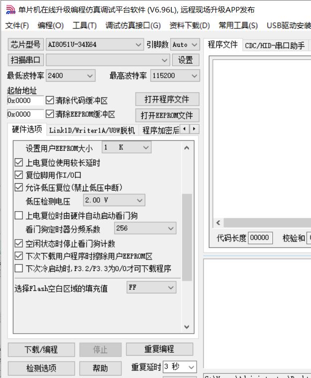

8051U没有
在程序区的结束处添加重要测试参数  的选项,是芯片制程更新了吗?
  • 打卡总天数:405
  • 最近打卡:2026-05-13 12:06:12
849
23260
发表于 2025-12-25 19:45:33 | 显示全部楼层

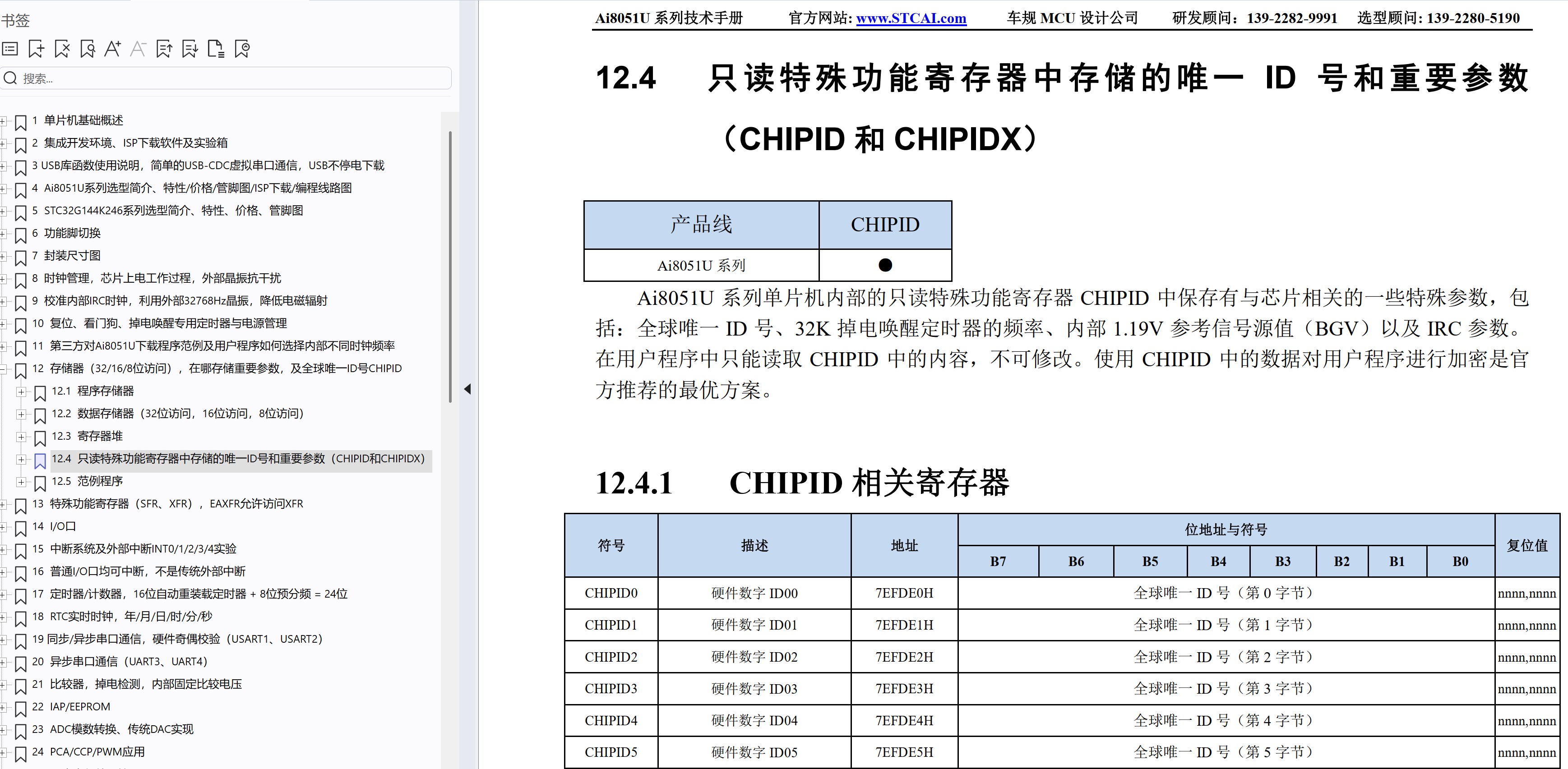

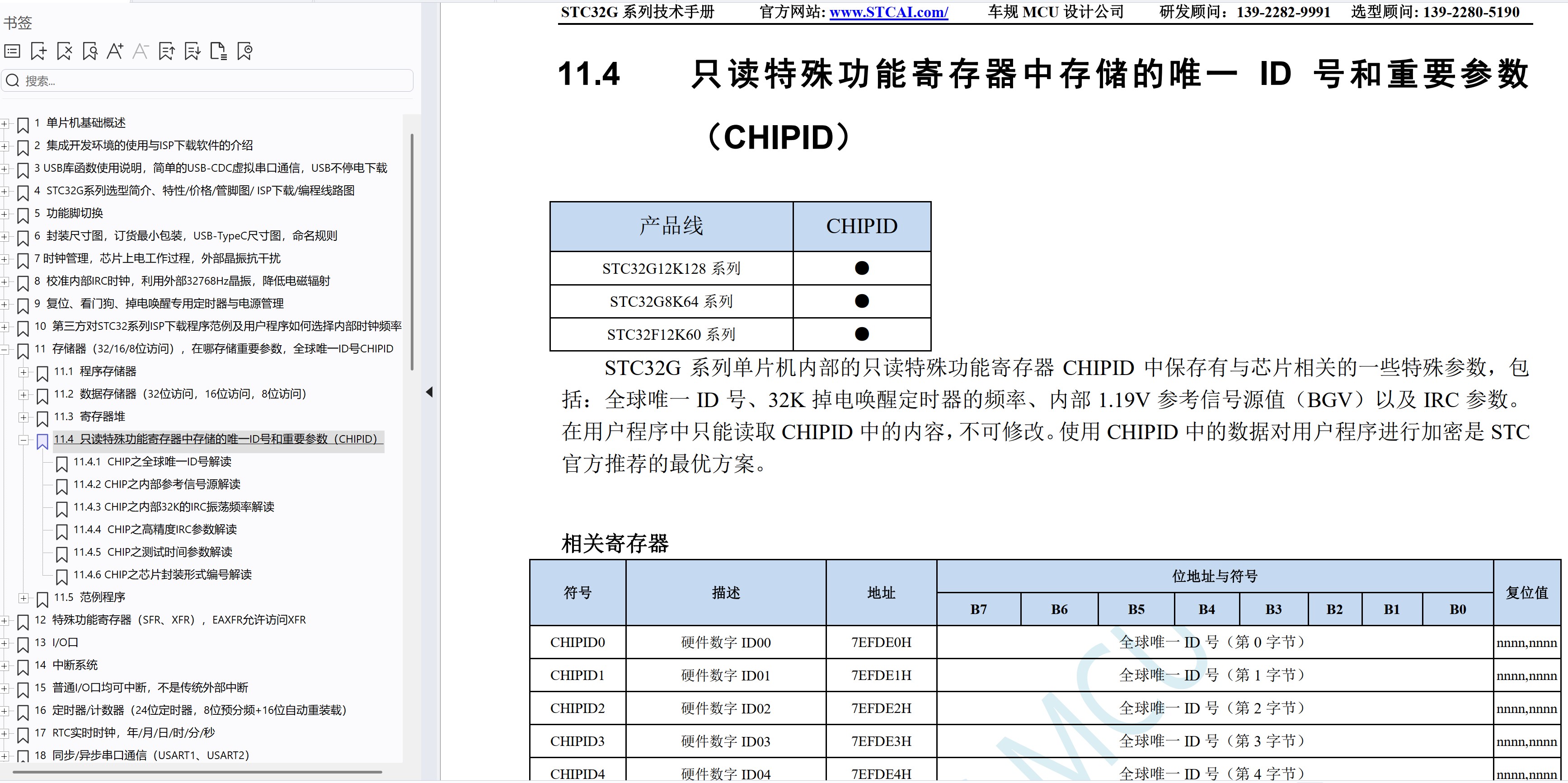

新设计的芯片,以 AI8051U 为代表,
是 CHIP-ID
