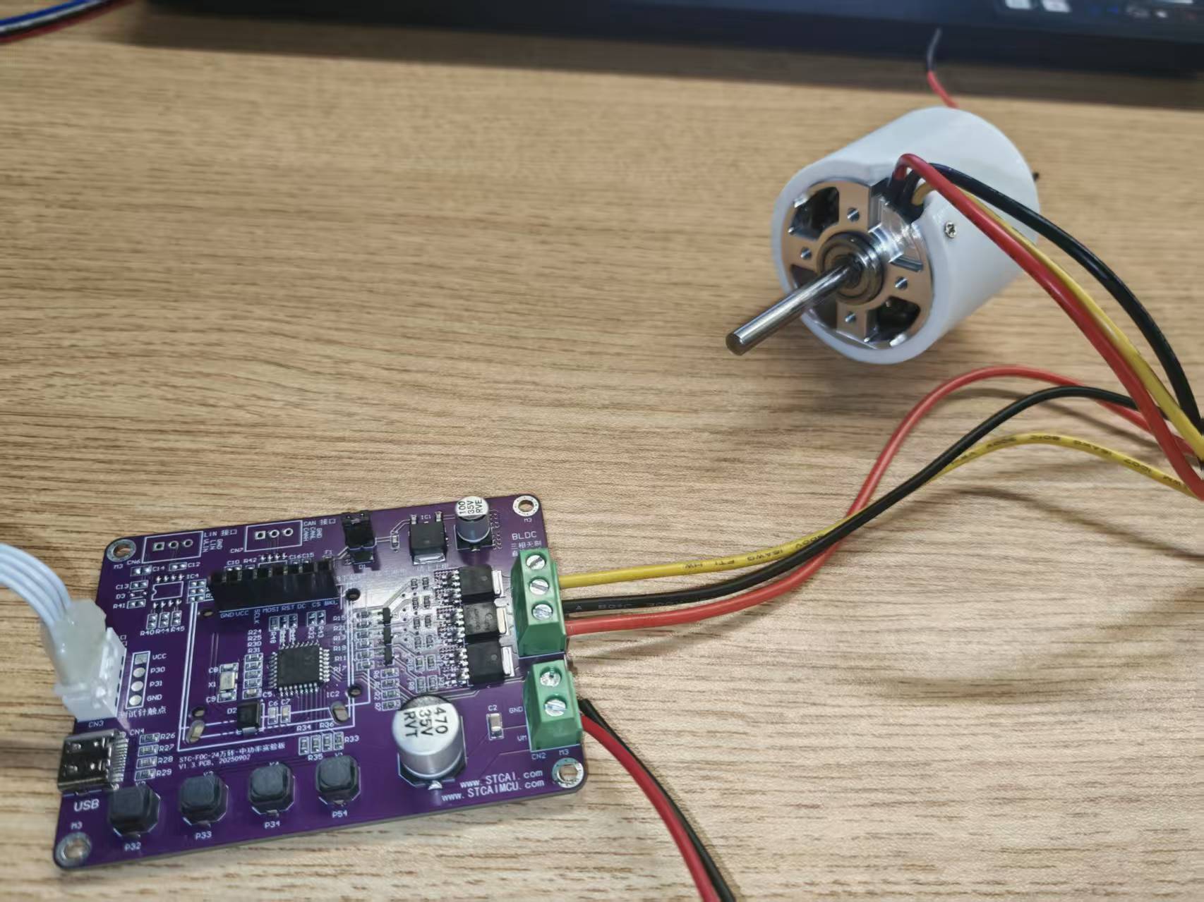

您好,我使用中、大功率的FOC电路板测试电机,但是电机不转。通过打印信息可以看到这样的信息    set_duty:712,erpm:-1,rpm:0
说明板子的供电是正常的,程序使用的是《STC_FAN_FOC库-2025年12月20日》。电机是8极对数的DC24V电机, 程序里的这个参数改成 #define Moto_PP 8 。

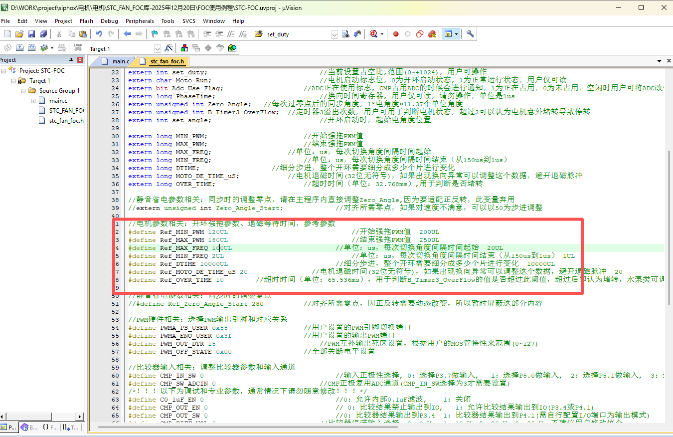

启动的参数我试着改了,但是没有效果,如下图所示:

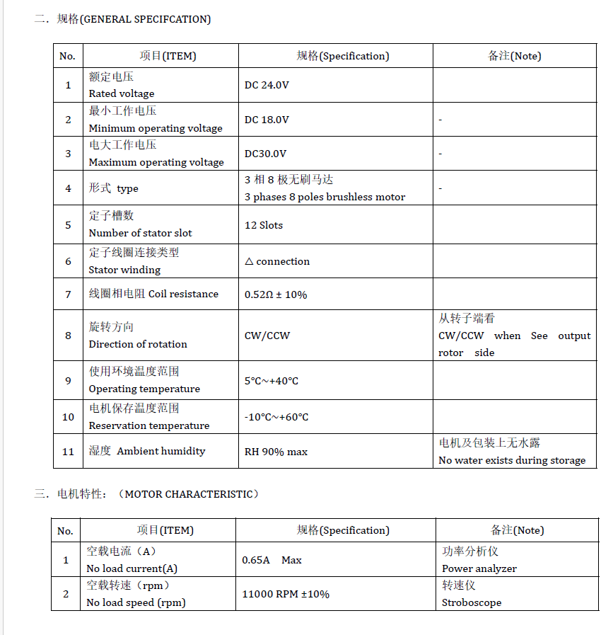

电机规格书见下图

该参数试了几次,有的时候是没有任何反应,有的时候按下复位键,电机会嗡嗡响抖动,但是也不转,一会这种声音就消失了

niyo*** 发表于 2025-12-25 10:00
该参数试了几次,有的时候是没有任何反应,有的时候按下复位键,电机会嗡嗡响抖动,但是也不转,一会这种声 ...
抖动一般是占空比给小了
改动启动参数请阅读下载程序附带的文档,内部有预制参数和调节原理
