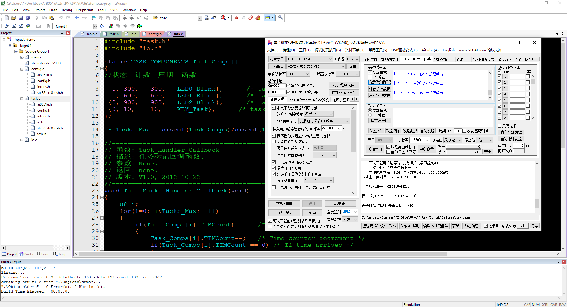

第三集:点亮第一个LED灯
编译图片:
第三集
第三集
源代码:
#include "ai8051u.h"
void main(void)
        P0M0 = 0x00;P0M1 = 0x00;
        P1M0 = 0x00;P1M1 = 0x00;
        P2M0 = 0x00;P2M1 = 0x00;
    P3M0 = 0x00;P3M1 = 0x00;
    P4M0 = 0x00;P4M1 = 0x00;
    P5M0 = 0x00;P5M1 = 0x00;
        while(1)
                P24 = 0;
                P25 = 0;
第三集.zip (815.24 KB, 下载次数: 5)

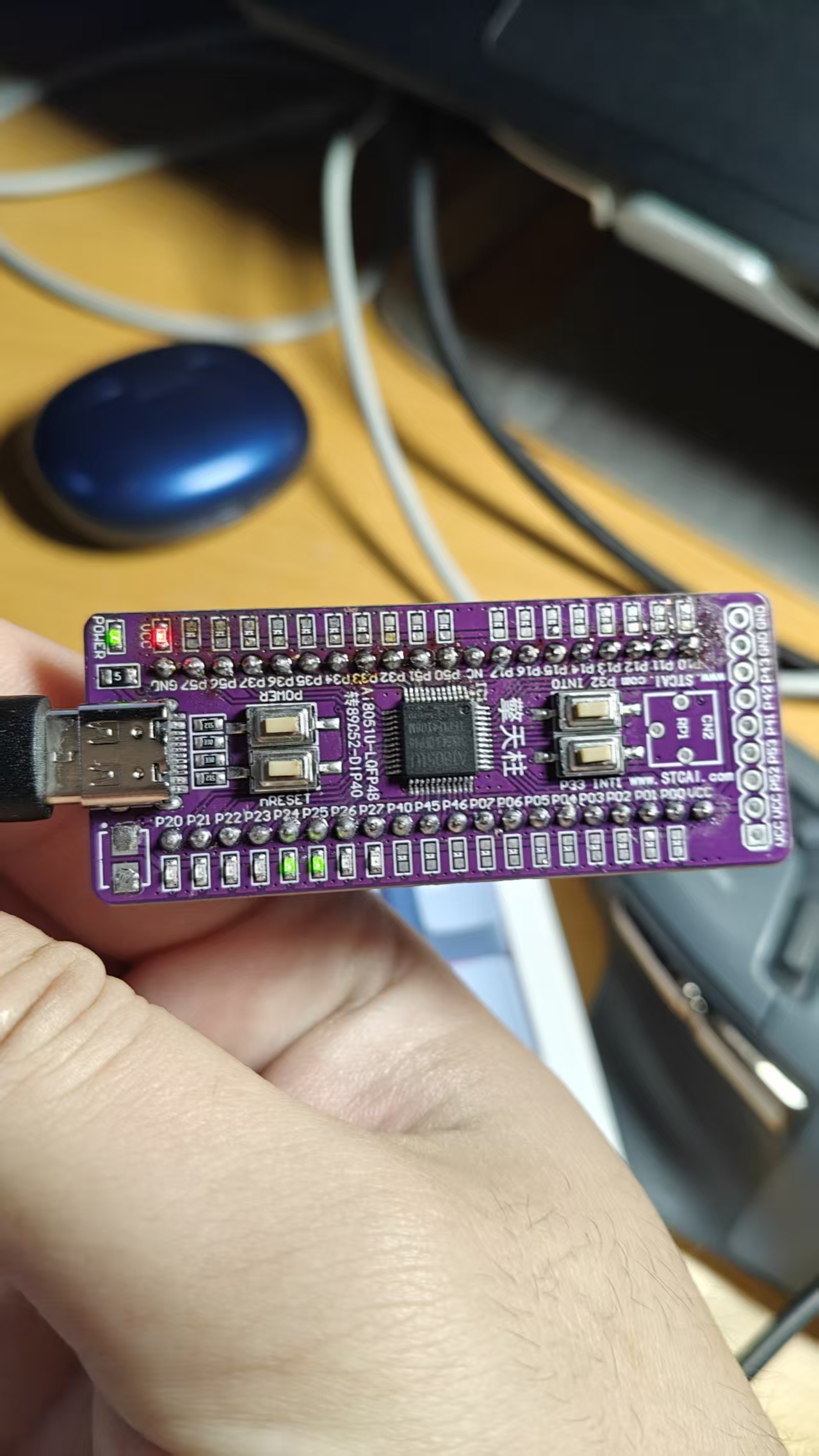

运行效果:
第三集
第三集

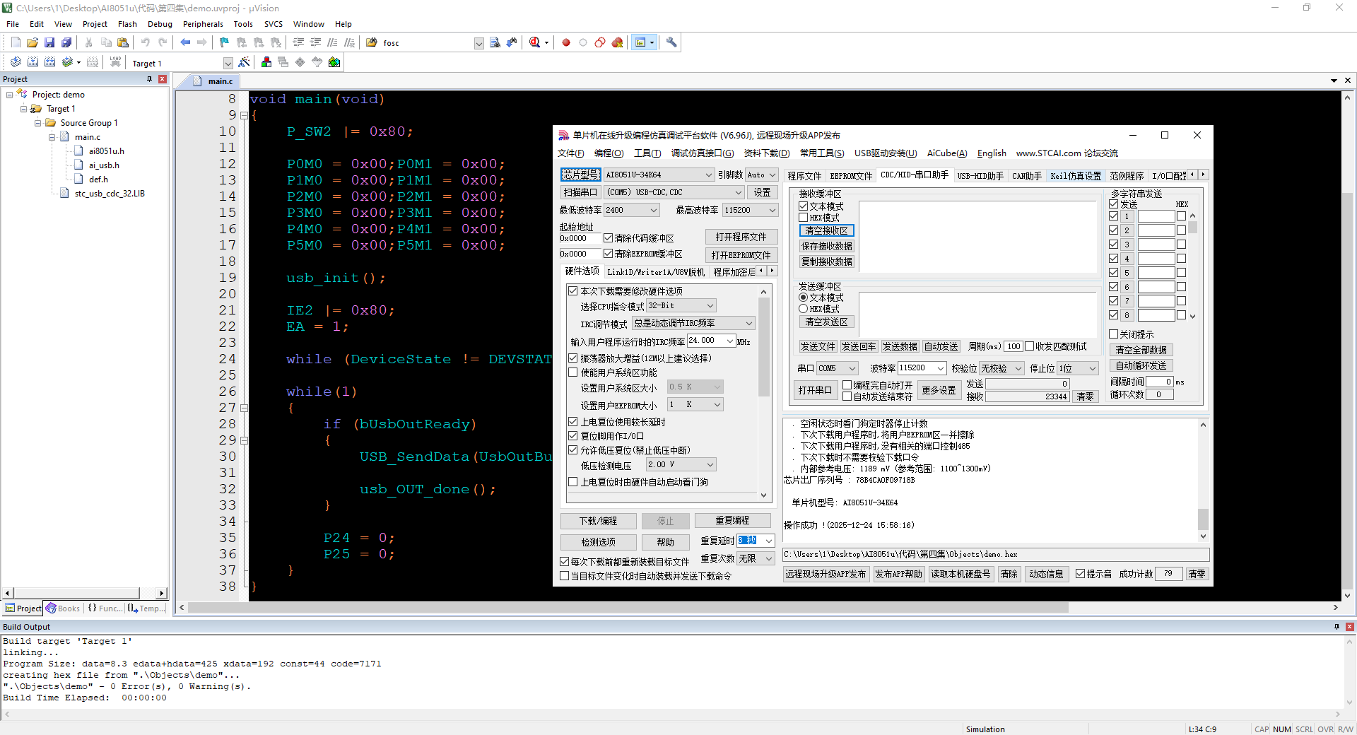

第四集:USB不停电下载
编译图片:
第四集
第四集
源代码:
#include "ai_usb.h"
char *USER_DEVICEDESC = NULL;
void main(void)
    P_SW2 |= 0x80;
    usb_init();
    IE2 |= 0x80;
    EA = 1;
        while (DeviceState != DEVSTATE_CONFIGURED);
        while(1)
        if (bUsbOutReady)
            USB_SendData(UsbOutBuffer,OutNumber);   //发送数据缓冲区,长度(接收数据原样返回, 用于测试)
            usb_OUT_done();
                P24 = 0;
                P25 = 0;
第四集.zip (434.38 KB, 下载次数: 6)
运行效果:
第四集效果
第四集效果

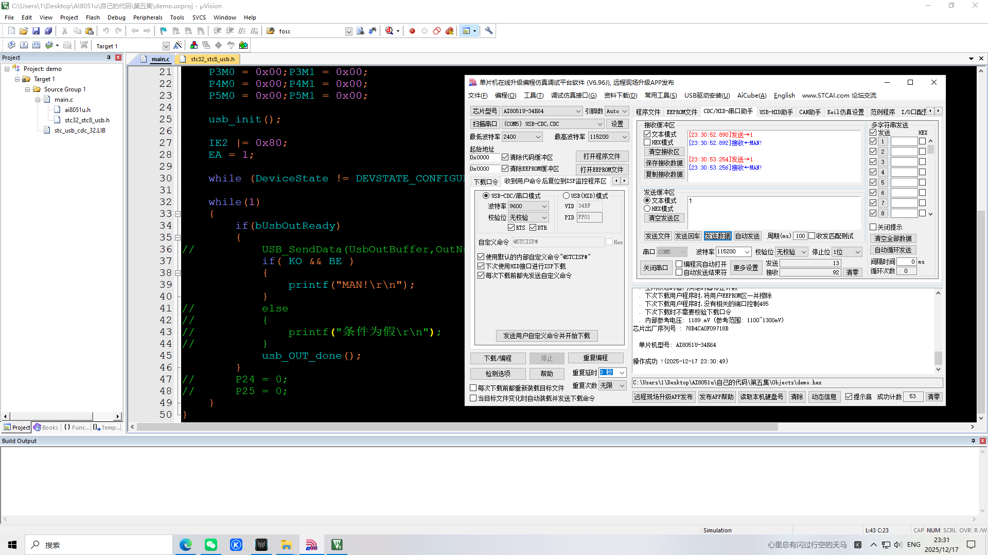

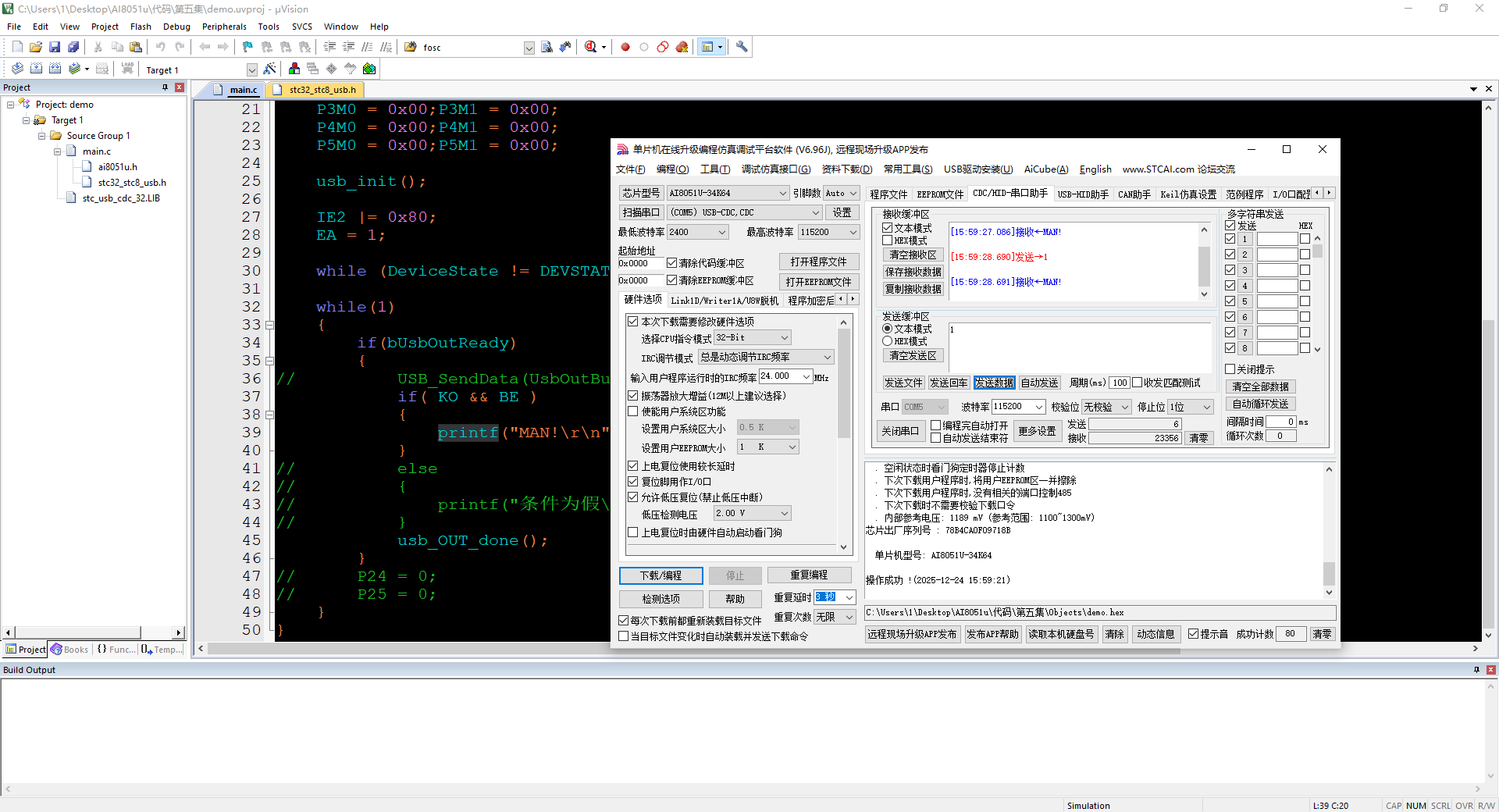

第五集:C语言基础
编译图片:
第五集
第五集
源代码:
#include "stc32_stc8_usb.h"
#define u8  unsigned char
#define u16 unsigned int
u8 KO = 24;
u8 BE = 8;
void main(void)
    P_SW2 |= 0x80;
    usb_init();
    IE2 |= 0x80;
    EA = 1;
        while(1)
        if(bUsbOutReady)
//          USB_SendData(UsbOutBuffer,OutNumber);   //发送数据缓冲区,长度(接收数据原样返回, 用于测试)
                        if( KO && BE )
                                printf("MAN!\r\n");
//                        else
//                                printf("条件为假\r\n");
            usb_OUT_done();
//                P24 = 0;
//                P25 = 0;
第五集.zip (397.28 KB, 下载次数: 6)
运行效果:
第五集效果
第五集效果

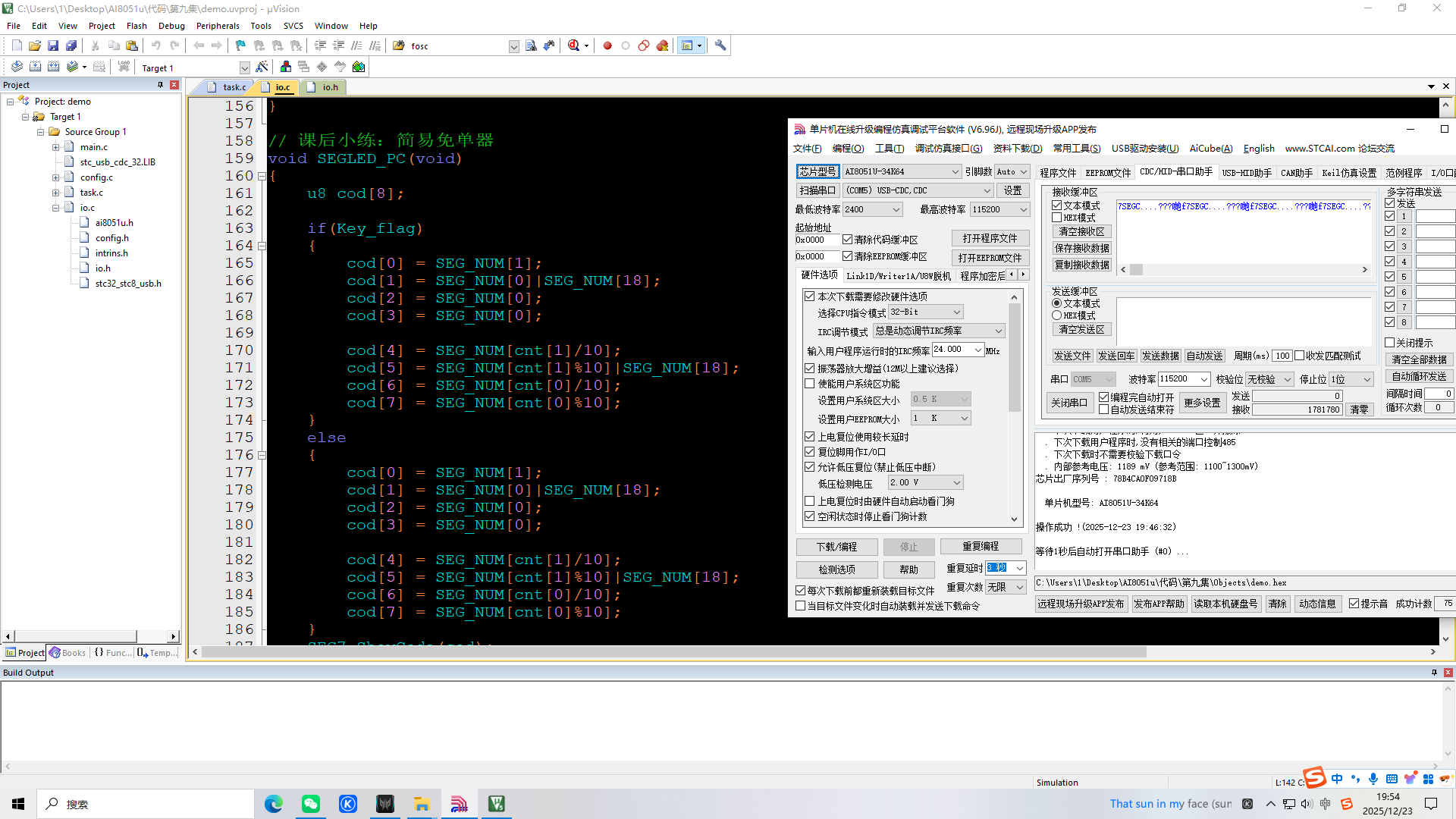

第七集:定时器中断
编译图片:
第七集
第七集
源代码:
#include "ai8051u.h"                        //调用头文件
#include "stc32_stc8_usb.h"                //调用头文件
#include "intrins.h"                        //d调用头文件
#define u8  unsigned char                //8位无符号变量(0-255)
#define u16 unsigned int                //16位无符号变量(0-65535)
u8 state = 0;
u8 Run_State = 0;
u8 cnt = 0;
void Delay20ms(void)        //@24.000MHz  Delay20ms();
        unsigned long edata i;
        _nop_();
        _nop_();
        i = 119998UL;
        while (i) i--;
void Timer0_Init(void);                //3秒@24.000MHz                //函数声明
void main(void)
    WTST = 0;                                                                                  //设置程序指令延时参数,赋值为0可将CPU执行指令的速度设置为最快
    EAXFR = 1;                                                                                 //扩展寄存器(XFR)访问使能
    CKCON = 0;                                                                                 //提高访问XRAM速度
    P0M1 = 0x00;   P0M0 = 0x00;
    P1M1 = 0x00;   P1M0 = 0x00;
    P2M1 = 0x00;   P2M0 = 0x00;
    P3M1 = 0x00;   P3M0 = 0x00;
    P4M1 = 0x00;   P4M0 = 0x00;
    P5M1 = 0x00;   P5M0 = 0x00;
    P6M1 = 0x00;   P6M0 = 0x00;
    P7M1 = 0x00;   P7M0 = 0x00;
        usb_init();                                     //USB CDC 接口配置
    IE2 |= 0x80;                                    //使能USB中断
//        Timer0_Init();                                                                        //定时器初始化
    EA = 1;                                                                                        //IE |= 0X80;
//        P40 = 0;
        while (DeviceState != DEVSTATE_CONFIGURED);     //等待USB完成配置
        while(1)
        if (bUsbOutReady)                                                        //如果接收到了数据
            //USB_SendData(UsbOutBuffer,OutNumber);   //发送数据缓冲区,长度(接收数据原样返回, 用于测试)
            usb_OUT_done();                                                        //
// 课后小练 功德箱:
// 1:按下P33,串口打印“双倍功德时间”,再按下显示“单倍功德时间”;
// 2:按下P32,双倍功德时间下显示“功德+2,当前功德: ”,LED点亮2秒后熄灭;单倍功德时间按下显示“功德+1,当前功德: ”,LED点亮1秒后熄灭;
        if(P33==0)
          Delay20ms();
           if(P33==0)
              Run_State = !Run_State;
              if(Run_State)
               printf("双倍功德时间");
              else
               printf("单倍功德时间");
              while(!P33);
        if(P32==0)
          Delay20ms();
            if(P32==0&& Run_State)
              cnt+=2;
              P20=0;
              printf("功德+2,当前功德:%d\r\n",cnt);
              Timer0_Init();
              while(!P32);
            else if(P32==0&& !Run_State)
              cnt+=1;
              P20=0;
              printf("功德+1,当前功德:%d\r\n",cnt);
              Timer0_Init();
              while(!P32);
                //任务1:
//                if( P32 == 0 )                                                                //判断P32按钮是否按下
//                        Delay20ms();                                                        //延时20ms消抖
//                        if( P32 == 0 )
//                                printf("按键按下次数\xfd:%d 次\r\n",(int)count);
//                                count++;
//                                while( P32 == 0 );                                        //等待P32松开
////                //任务2:灯按一下点亮三秒后熄灭。
//                        if( P32 == 0 )
////                                printf("按键按下次数\xfd:%d 次\r\n",(int)count);
////                                count++;
//                                P20 = 0;
//                                Timer0_Init();
//                //任务3:救护车灯控制器,按下报警按钮,红蓝交替闪烁(LED1和LED2              表示红和蓝灯),再按一下报警按钮,红蓝灯停止。
//                        if( P32 == 0 )
//                                Run_State = !Run_State;                                //运行状态取反
//                                if( Run_State==1 )                                        //运行
//                                        Timer0_Init();
//                                else
//                                        TR0 = 0;                                                //关闭定时器
//                                        P20 = 1;
//                                        P21 = 1;
//void Timer0_Init(void)                //3秒@24.000MHz        函数定义
//        TM0PS = 0x5B;                        //设置定时器时钟预分频 ( 注意:并非所有系列都有此寄存器,详情请查看数据手册 )
//        AUXR &= 0x7F;                        //定时器时钟12T模式
//        TMOD &= 0xF0;                        //设置定时器模式
//        TL0 = 0x3F;                                //设置定时初始值
//        TH0 = 0x01;                                //设置定时初始值
//        TF0 = 0;                                //清除TF0标志
//        TR0 = 1;                                //定时器0开始计时
//        ET0 = 1;                                //使能定时器0中断
//        //TM0PS = 91
//        //12T                 /12
//        // THO-TL0 = 319
//void Timer0_Init(void)                //500毫秒@24.000MHz
//        TM0PS = 0x0F;                        //设置定时器时钟预分频 ( 注意:并非所有系列都有此寄存器,详情请查看数据手册 )
//        TL0 = 0xDC;                                //设置定时初始值
//        TH0 = 0x0B;                                //设置定时初始值
void Timer0_Init(void)                //1秒@24.000MHz
        TM0PS = 0x1E;                        //设置定时器时钟预分频 ( 注意:并非所有系列都有此寄存器,详情请查看数据手册 )
        TL0 = 0xFC;                                //设置定时初始值
        TH0 = 0x03;                                //设置定时初始值
        TF0 = 0;                                //清除TF0标志
        TR0 = 1;                                //定时器0开始计时
    ET0 = 1;                                //使能定时器0中断
   state++;
   if(state==2 && Run_State || state==1 && !Run_State)
     P20  = 1;
     TR0  = 0;
     state= 0;
第七集.zip (6.95 MB, 下载次数: 5)

源代码:
#include "config.h"
#include "task.h"
#include "io.h"
void main(void)
        Sys_init();                                                                                //系统初始化
        while(1)
            usb_OUT_done();                                                        //
                Task_Pro_Handler_Callback();                                //执行功能函数
void Timer0_Isr(void) interrupt 1                //1MS执行一次
        Task_Marks_Handler_Callback();                                        //系统计时
第八集.zip (2.91 MB, 下载次数: 6)

// 课后小练:简易免单器
void SEGLED_PC(void)
        u8 cod[8];
    if(Key_flag)
        cod[0] = SEG_NUM[1];
        cod[1] = SEG_NUM[0]|SEG_NUM[18];
        cod[2] = SEG_NUM[0];
        cod[3] = SEG_NUM[0];
        cod[4] = SEG_NUM[cnt[1]/10];
        cod[5] = SEG_NUM[cnt[1]%10]|SEG_NUM[18];
        cod[6] = SEG_NUM[cnt[0]/10];
        cod[7] = SEG_NUM[cnt[0]%10];
    else
        SEG7_ShowCode(cod);
    if(!cnt[2] && Key_flag)
         cnt[0]++;
         if(cnt[0] > 59)
                cnt[0] = 0;
                cnt[1]++;
                if( cnt[1]>9 )
            cnt[2] = 1;
第九集.zip (10.42 MB, 下载次数: 6)
