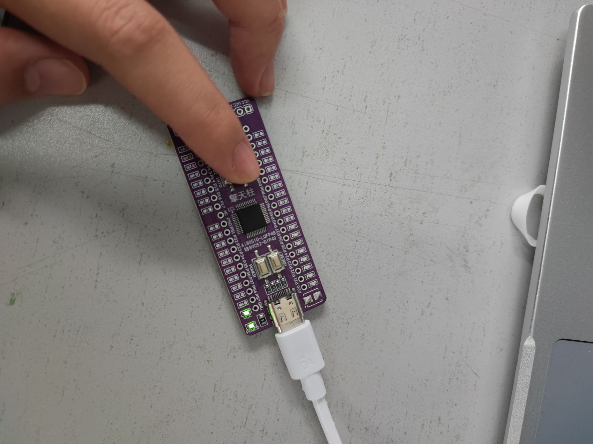

用按键控制P20灯的点亮,具体步骤如下:

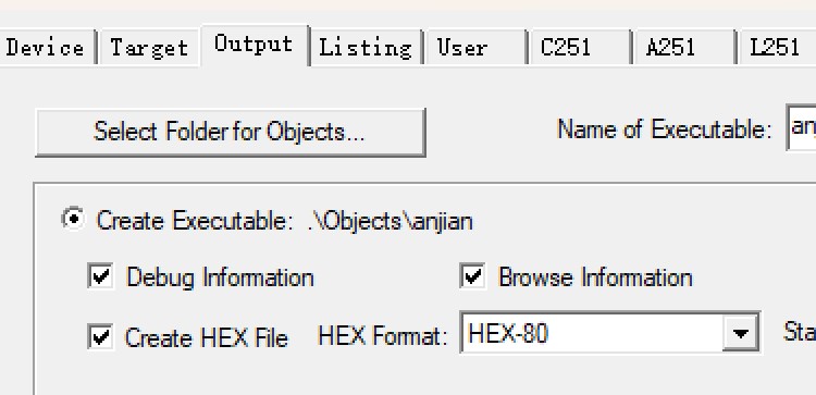

1.以管理员权限运行keil软件
2.新建项目,新建一个main.c文件并保存到相应文件夹下,设置Xsmall ,勾选HEX

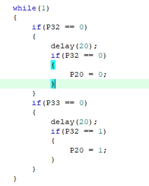

3.编写基本代码,这里用P32和P33按键来实现灯的亮灭,0代表低电平,灯亮;1代表高电平,灯灭。
4.其中delay用于按键消抖,放在main文件前面,便于使用
5.编译保存代码

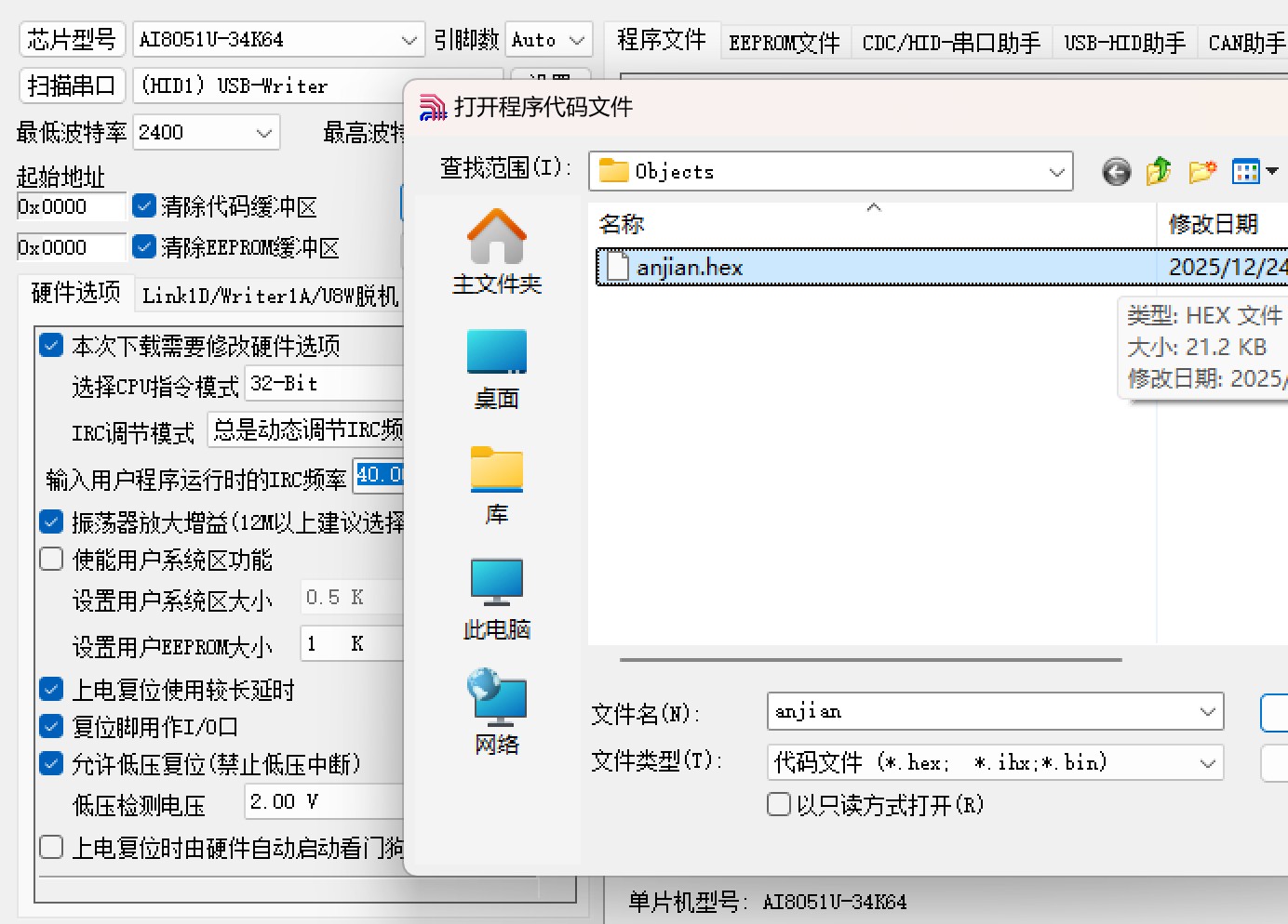

6.以管理员身份运行STC,打开对应hex文件
7.最终实现按键控制
