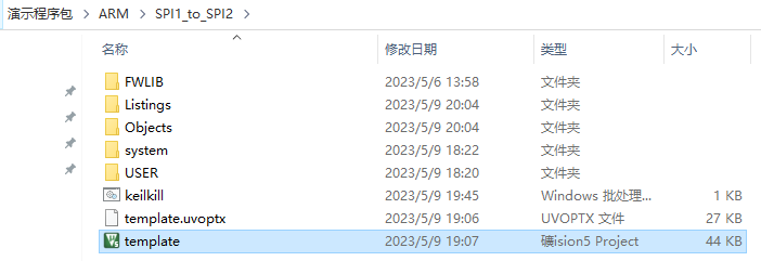

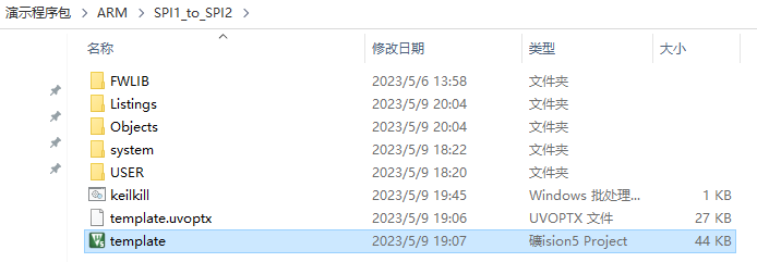

STC正在研发中的基于ARM中国的内核芯片-STC33F系列内部测试库函数程序,
正在测试验证、补充完善当中,有兴趣的伙伴欢迎指点并提出改进意见。
内核采用深圳前海 ARM中国的 V8架构的 STAR-MC1 内核,其实就是 M33/M4等级的ARM核
SPI1_to_SPI2.zip
282.56 KB, 下载次数: 223

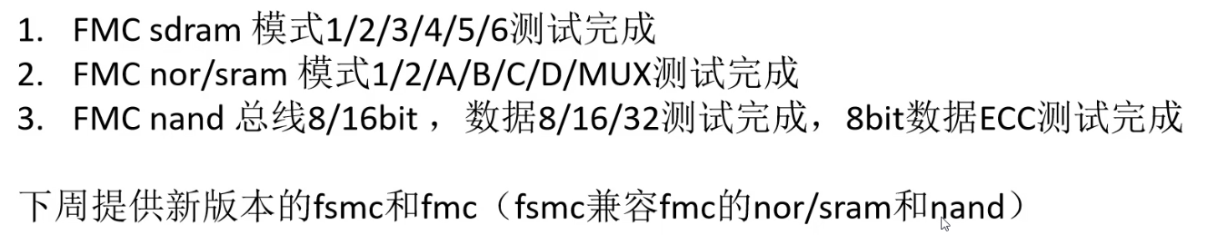

发表于 2023-8-17 17:02:37 | 显示全部楼层
