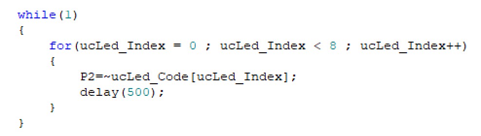

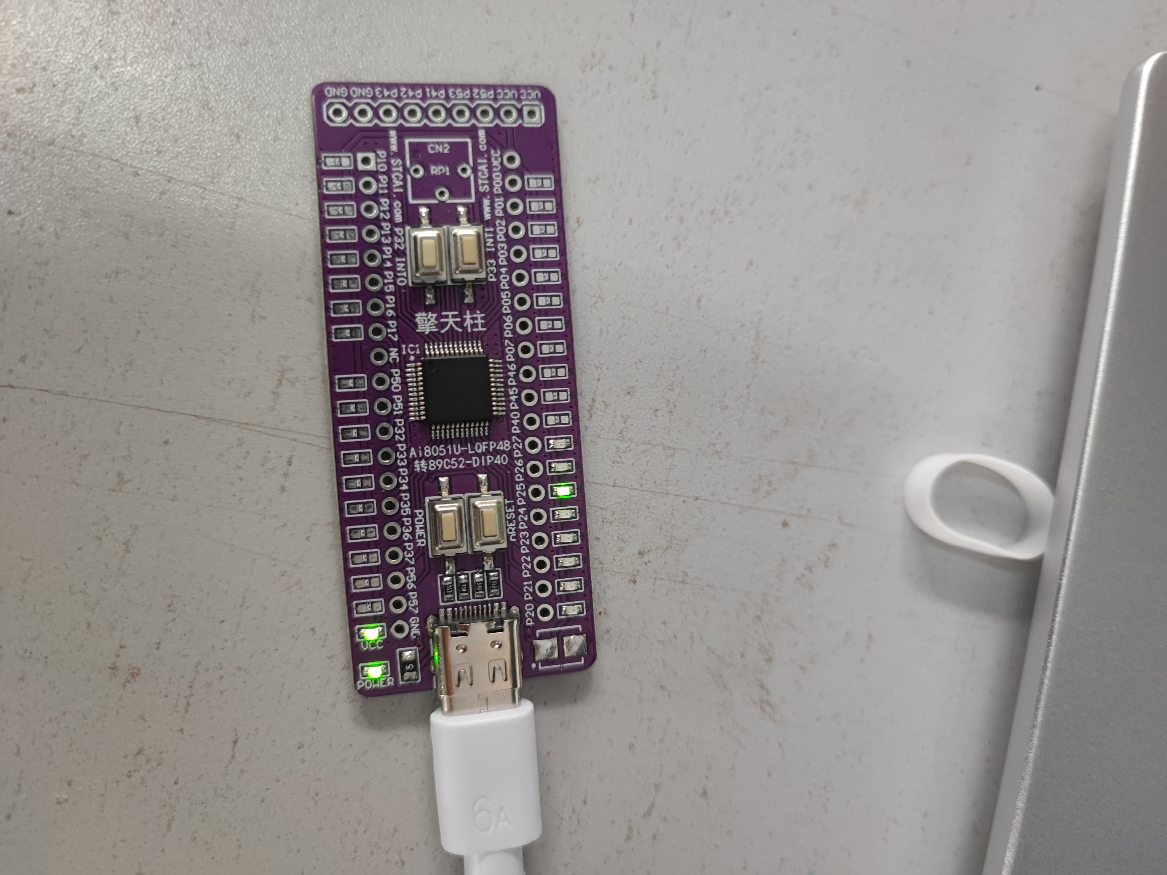

今天做了AI8051U芯片的流水灯实验,还包含了不断电操作
具体步骤如下:
1.以管理员权限运行keil软件
2.新建项目,新建一个main.c文件并保存到相应文件夹下,设置Xsmall ,勾选HEX
3.用数组实现流水灯功能
ucLed_Code[] = {0x01,0x02,0x04,0x08,0x10,0x20,0x40,0x80};
4.设置不断电操作的代码
5.编写主程序
这里用了一个for循环实现
6.编译保存
7.以管理员身份运行STC
连接板子,把hex文件导入
最后实现流水灯效果
