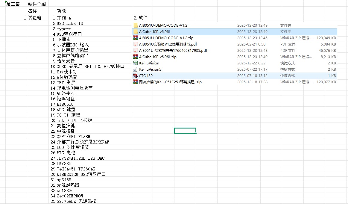

AI8051U 学习第二集 认识硬件和软件
认真学习 坚持学习。先模仿。

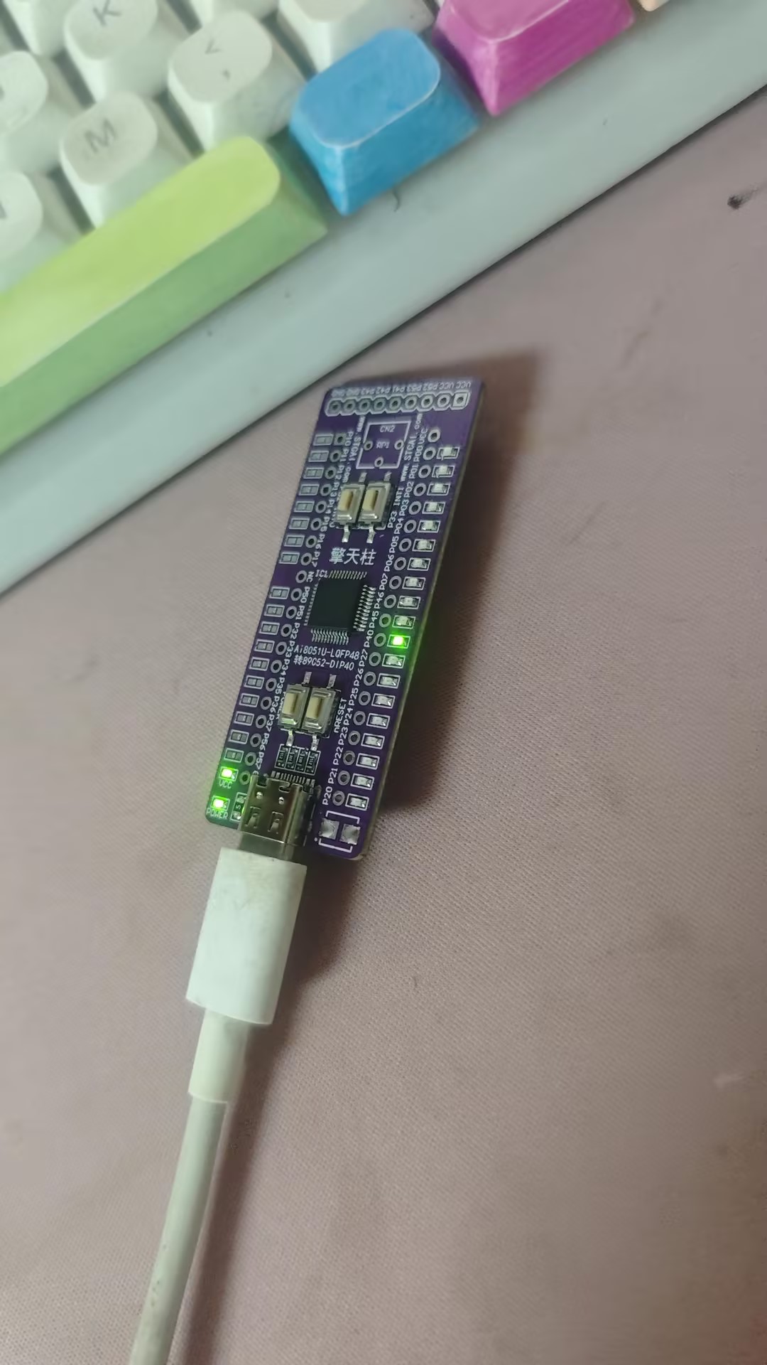

第三集 点亮第一个LED
学了3天 在 擎天柱开发板成功点亮一个led感觉挺好的· 就是学习笔记 记的比较费劲· 但是如果回忆的话  翻笔记很快。 加油· 学习下一课。。

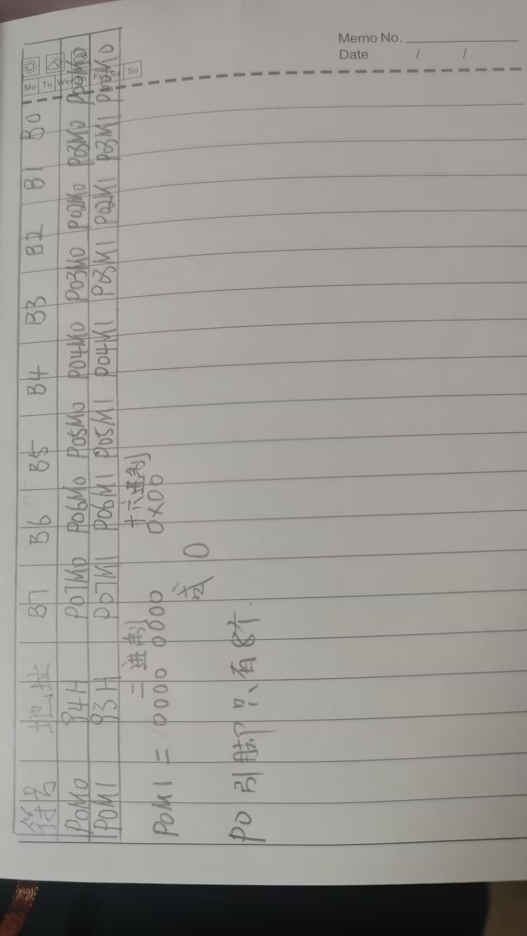

第三集 点亮第一个LED
在这集学习视频中包含了
1.新建工程 的详细步骤  如何添加源码到项目文件
2.针对新建项目的5项基本设置
3.添加头文件
4.硬件介绍并用代码演示原理
5.配置IO 基本都是准像双向
视频中 P00M0  P00M1   是否可以写成 P0M0  P0M1  ?
在代码编写中 有代码用大写字母了·  导致失败 并把代码 下载到 擎天柱开发板里面成功点亮一个LED 灯   (后焊接的LED)
继续学习第四课。

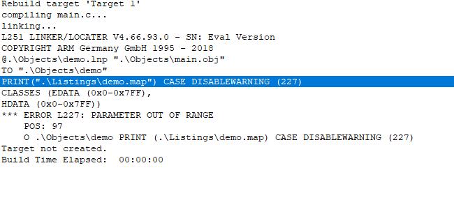

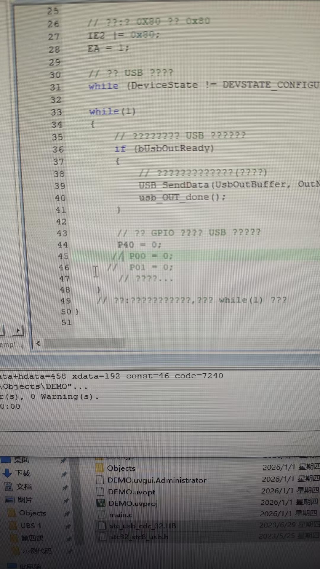

#include "ai8051u.h"
#include "stc32_stc8_usb.h"
// 全局变量定义
char *USER_DEVICEDESC = NULL;
void main(void)
    // 修正:将 0*80 改为 0x80
    P_SW2 |= 0x80;
    // 配置所有端口为推挽输出(强推挽)
    P0M1 = 0x00; P0M0 = 0x00;
    P1M1 = 0x00; P1M0 = 0x00;
    P2M1 = 0x00; P2M0 = 0x00;
    P3M1 = 0x00; P3M0 = 0x00;
    P4M1 = 0x00; P4M0 = 0x00;
    P5M1 = 0x00; P5M0 = 0x00;
    P6M1 = 0x00; P6M0 = 0x00;
    P7M1 = 0x00; P7M0 = 0x00;
    usb_init();          // USB CDC 接口配置
    // 修正:将 0X80 改为 0x80
    IE2 |= 0x80;
    EA = 1;
    // 等待 USB 配置完成
    while (DeviceState != DEVSTATE_CONFIGURED);
    while(1)
        // 检查是否有数据从 USB 主机发送过来
        if (bUsbOutReady)
            // 将接收到的数据原样发送回去(回环测试)
            USB_SendData(UsbOutBuffer, OutNumber);
            usb_OUT_done();
        // 以下 GPIO 操作会在 USB 空闲时执行
        P40 = 0;
        P00 = 0;
        P01 = 0;
        // 其他操作...
    // 注意:这里的大括号位置已对齐,确保在 while(1) 循环内
不知道怎么办了

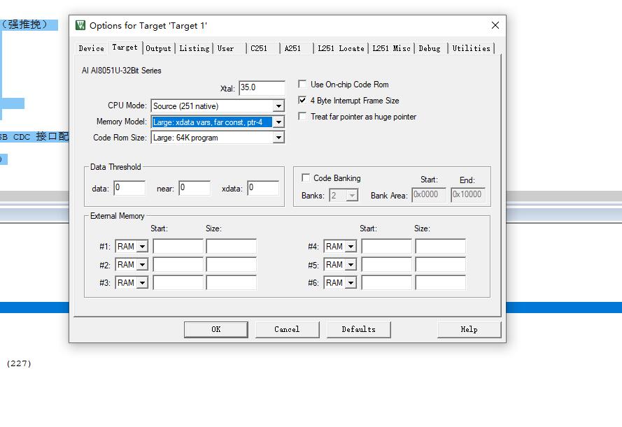

第四课 USB不停电下载
这节课 学习遇到几个问题
1.连接 和调用库问题。
2.不自动下载问题。
3.哪些地址啥的都没懂
解决1.
官网主页的USB库文件有问题 具体是什么问题我不知道 编译器总报错 报错内容楼上有,
研究了2天 终于在教学视频下方 找到官方示例 同样的代码 移植到官方的工程里面就没问题 , 最后我重新建立工程 用官方的示例 里面的 LIB  .H 后没问题了·
解决2.
在更新HEX 时 用官方示例的代码 修改后 程序不自动更新 (更新HEX 选择的时 自己的学习代码)  研究了20分钟 怎么修改 擎天柱 灯都不变化 然后 对比视频步骤 最后突然发现了问题
修改后  可以实现 USB 不停电 编译后自动下载了·
类似则个问题 还有就是官方给的 LED 跑马灯也是 跑不起来 · 重新下载单独的 就没问题   幸好意志坚定 坚持学习 排除困难·
加油

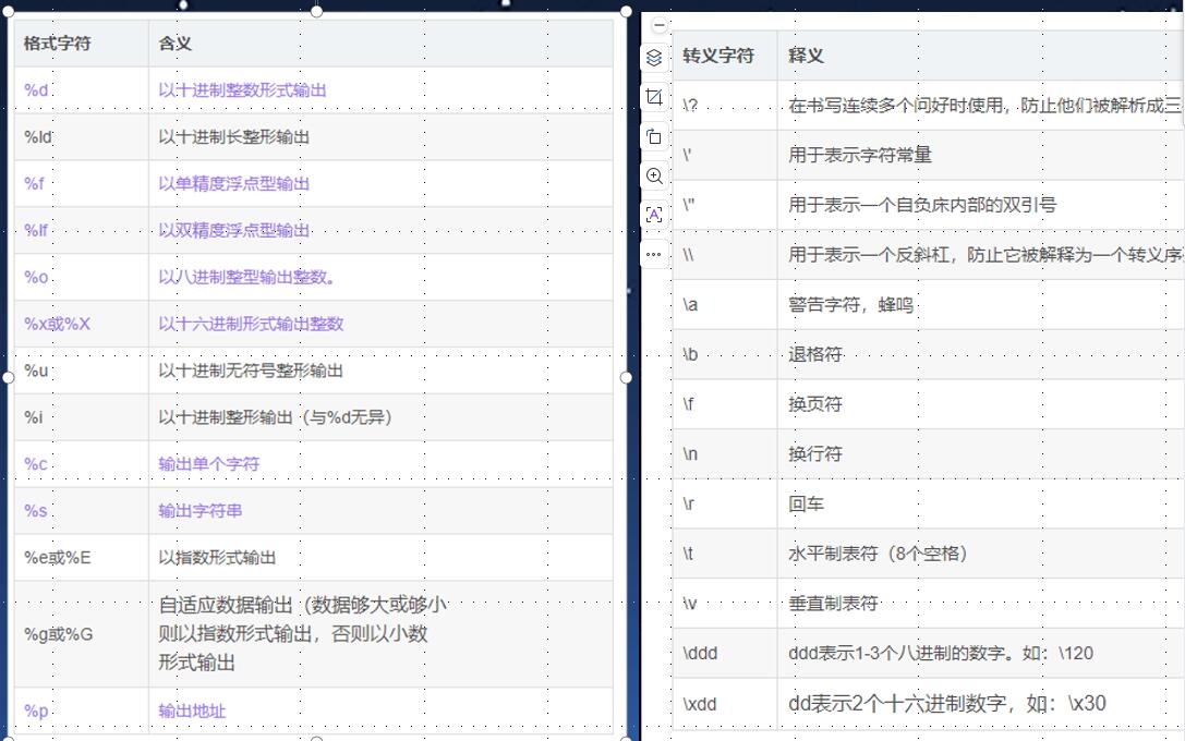

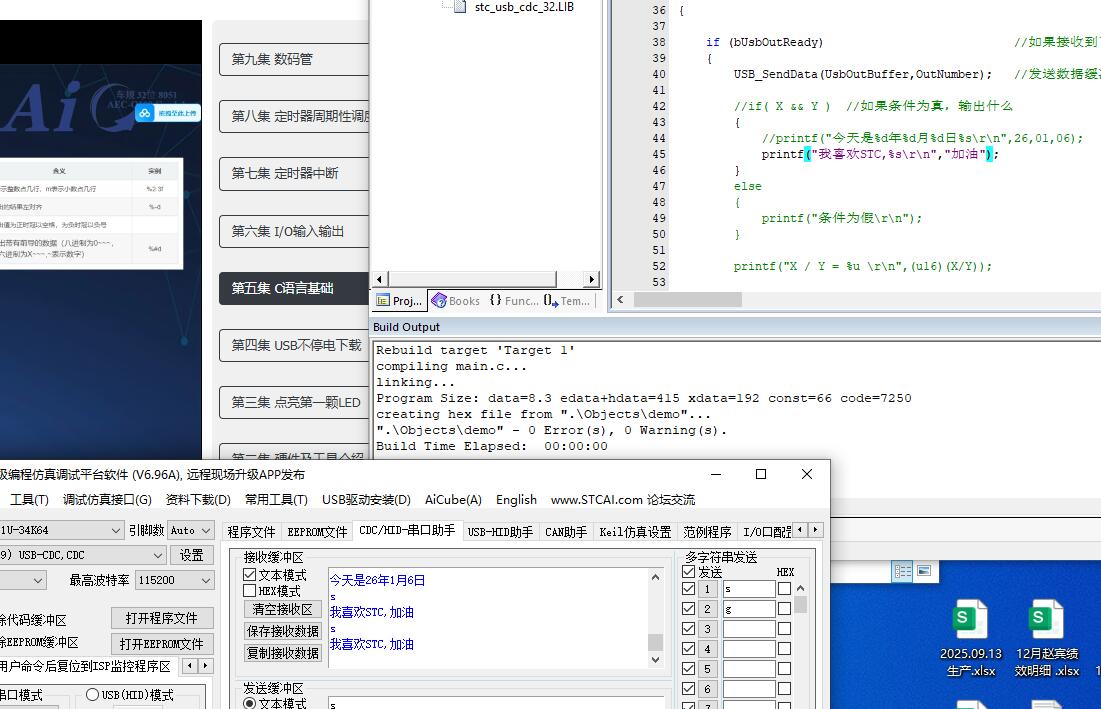

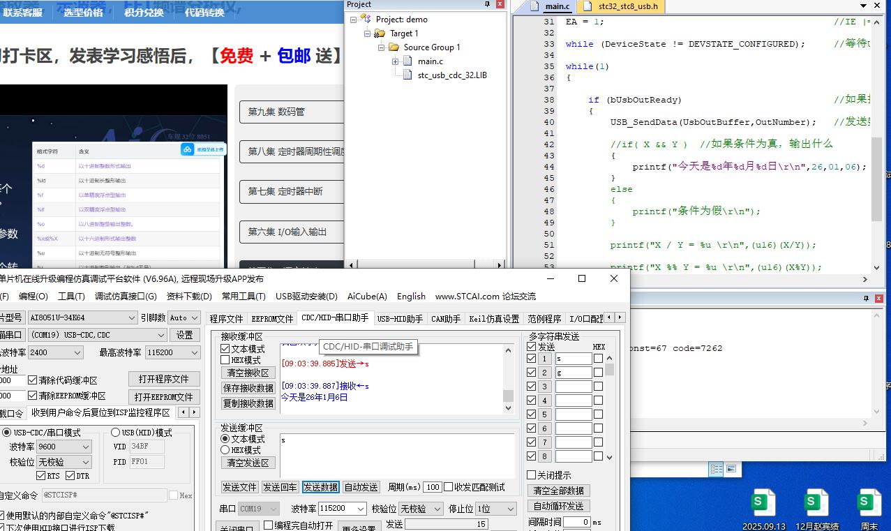

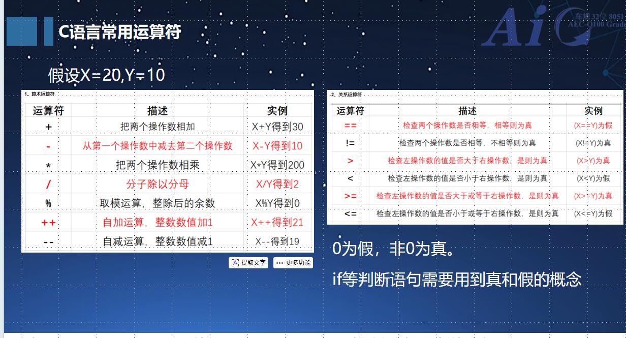

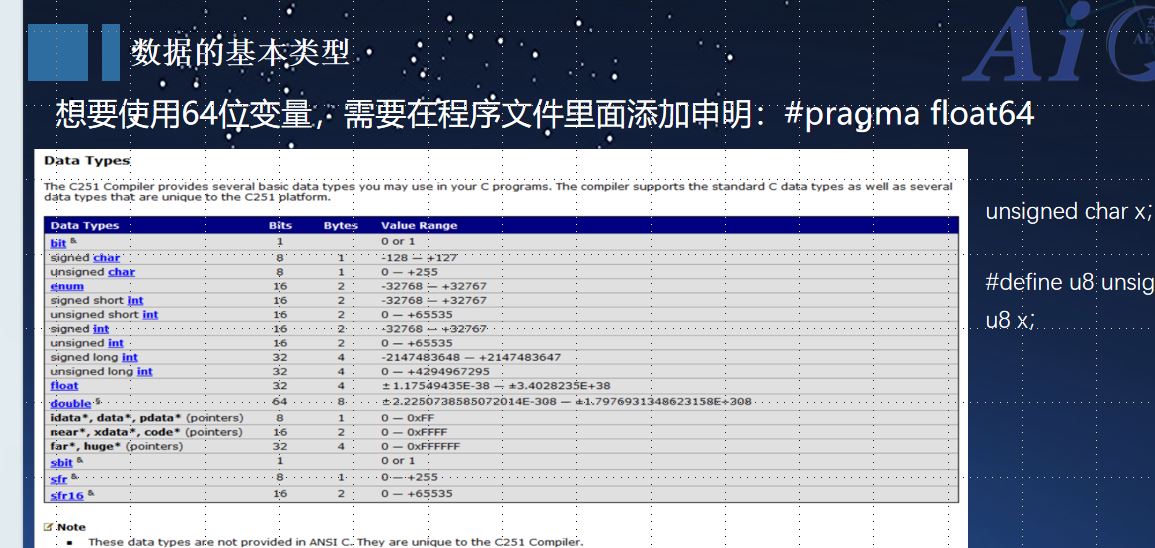

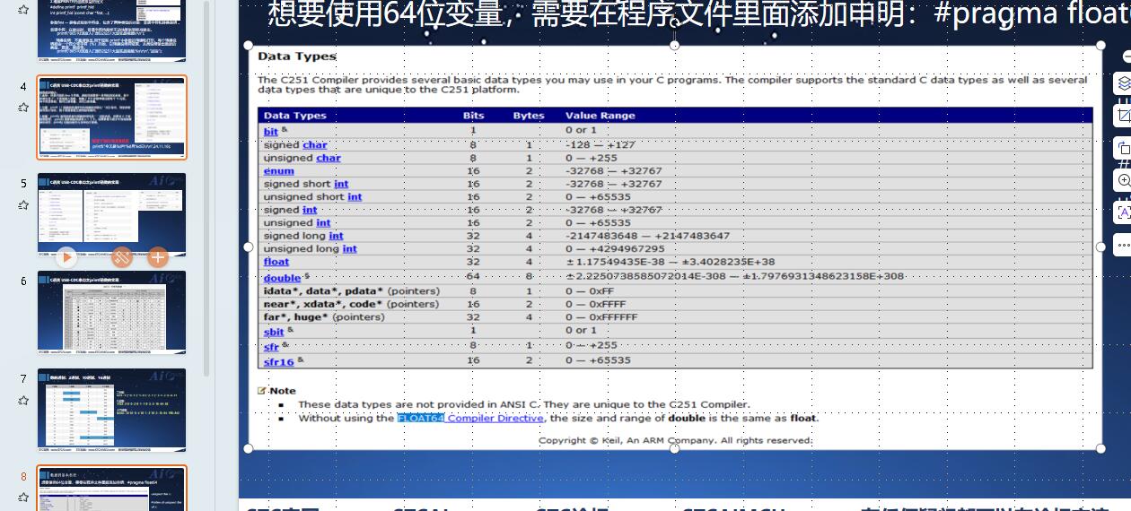

第五集 C语言基础
这个章节学习有困难 只能不求甚解了· 只完成PRINTF 功能
第一部分 PRINTF 输出
第二部分 字符 /串   %s   %d -----等等等
第三部分  二进制 8进制 10进制怎么转换。最后可以用计算器来完成
第四部分 数据的类型  大概知道了 有多少种  没实际作项目 理解不是很深刻 只能不求甚解了。
第五部分 运算符 了解了 他们的作用·    不管他了·
总结  应用好  Printf 输出 其他的实际使用时在学吧·
