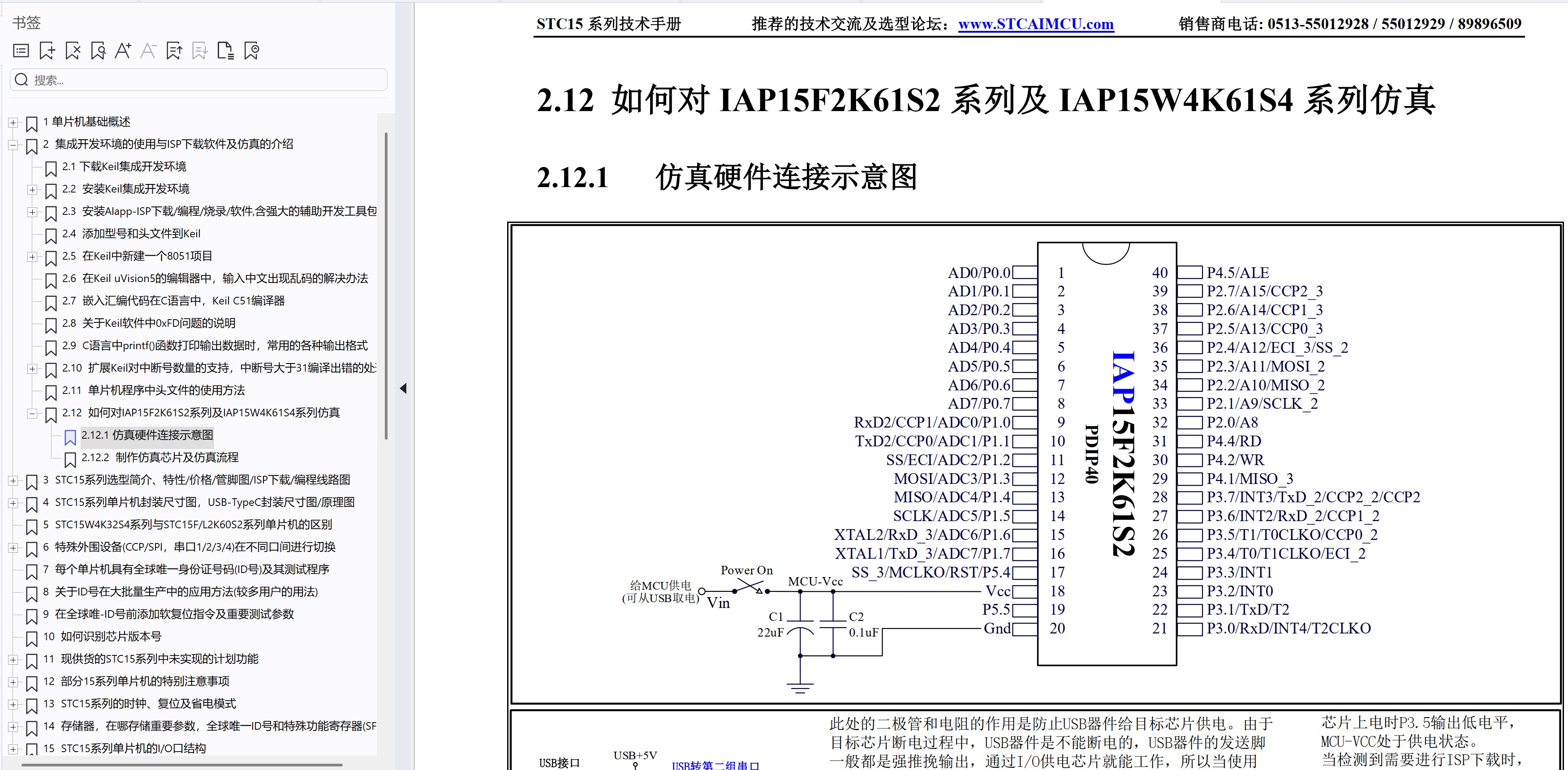

使用STC15W408AS TSSOP20开发程序,直接烧录正常,更换为IAP15F2K61S2 TSSOP20进行仿真,烧录程序时,显示
  下载板型号: USB-Link1D
  有外挂4M字节 Flash
继续检测目标单片机,烧录失败
目前使用 USB LIN1D工具(接口为S-VCC,SWDDAT,SWDCLK,,GND),通讯灯循环显示,
 楼主| 发表于 2025-12-23 11:36:29 | 显示全部楼层
用示波器观察,SWDCLK有脉冲,SWDDAT保持高电平,什么原因?
