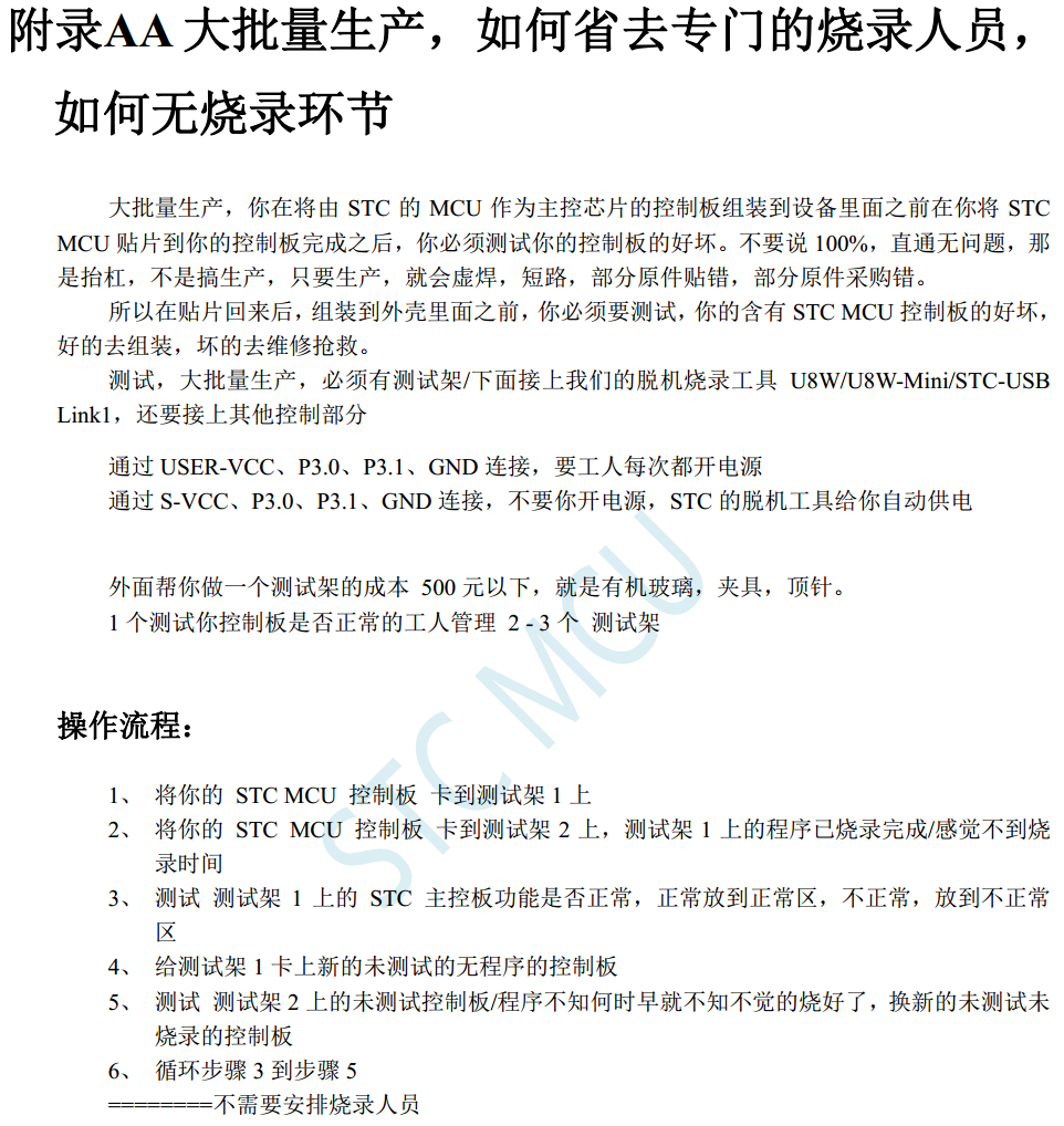

发表于 2023-5-9 17:28:51 | 显示全部楼层
STC8H8K64U-45I-QFN32 / 4mm*4mm, RMB2.2, 硬件USB下载,硬件USB仿真
批量烧录使用,STC-USB Link1D
