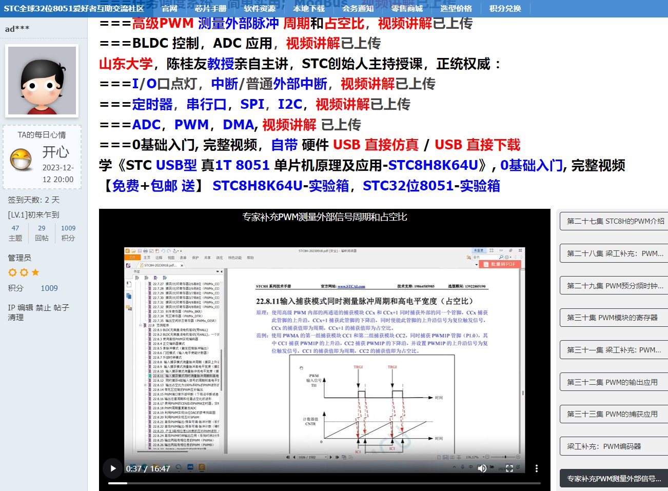

发表于 2024-2-17 11:12:58 | 显示全部楼层
我们现在鼓励论坛 多对多 技术交流,反对无效率的 1对1,浪费时间啊
===现在人力成本高,所以现在技术普及都改成 线上视频教学
