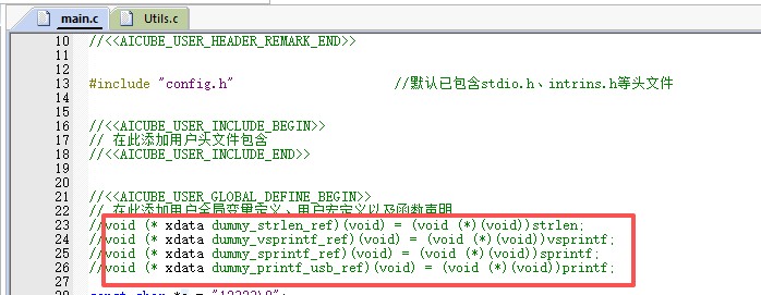

之前修改头文件的措施无法完全规避此问题,即使加上strlen也不行。
当前有效措施:main文件中显示声明异常函数的别名指针。

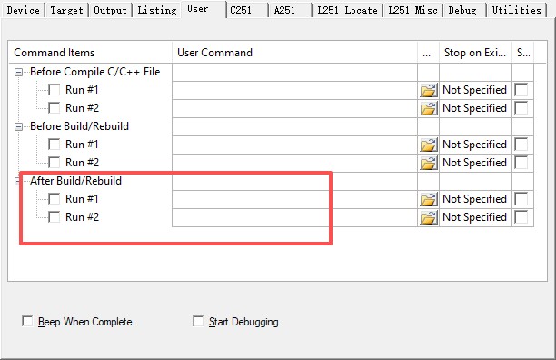

1L案例是从FATFS开源代码中剥离出来的,可以说防不胜防 想到一个后拦截策略,在after build脚本中扫描map文件,检测是否*DEL*标准库函数产生告警: [attachimg]125947[/attachimg]  详情 回复 发表于 2025-12-23 09:12
emmm 编译后了,,好像也就只有提醒一下了,,
