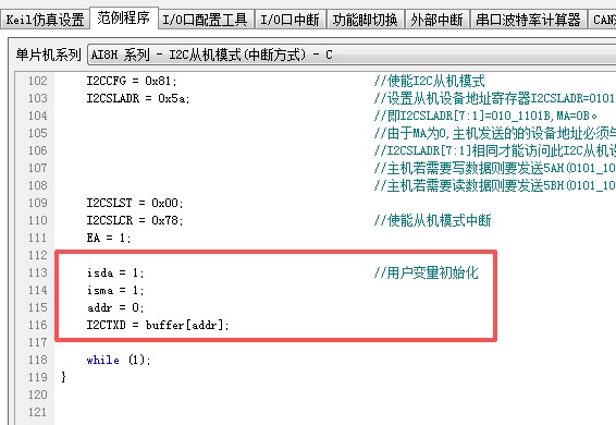

v6.96f 范例中AI8H系列I2c从机模式中start开始后收到设备地址后没有标记是设备地址,导致错误
    if (I2CSLST & 0x40)
        I2CSLST &= ~0x40;                       //处理START事件
isda没有置位
其他地方没有查看

isda变量在范例中,是在程序初始化的地方设置的

我看到了,以下情况你怎么处理?
在写指令时,没问题,没有重复start指令
但是当设备读取时,发送start,设备地址+写,存储地址后,这时需要重新start,然后设备地址+读,
如果不在收到start指令后置位isda,从机不认为是设备地址,那不就出错了?

特殊的逻辑,软件进行灵活处理就可以了
范例程序只是给一个参考代码,不可能考虑各种应用场景
