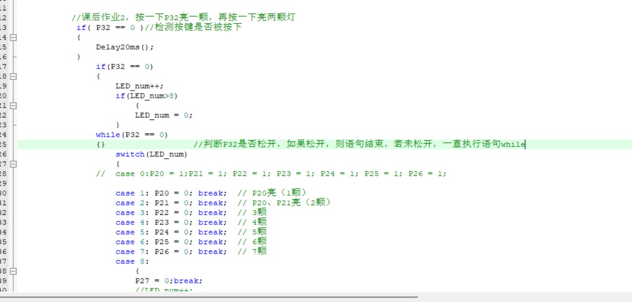

#今天学到了挺多,不懂得的,自己去搜语法错误的地方
希望我的学习过程能够帮助道后面刚接触的同学,毕竟后来者居上嘛,共勉之。
过程:
1.关于课后作业,第一条完成了
源码:
演示成果
2.第二个课后作业借助了switch语句,但是尝试复位发现,没法返回清零,只能停留在8个灯全亮
演示:

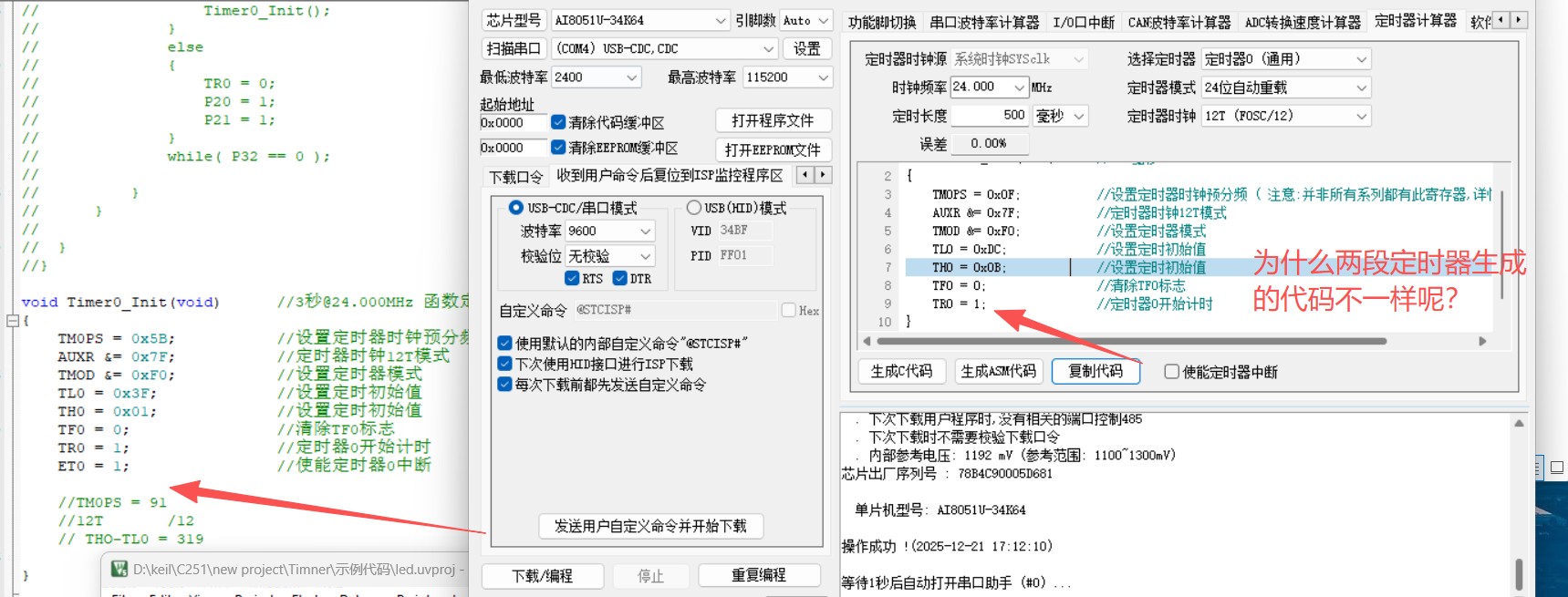

打卡第8集定时器中断任务
#在生成定时的中断代码中,为什么生成的代码与视频中的代码存在差异呢?
我用生成的代码发现,救护车灯用不了。只能复制,视频里的代码去实现救护车功能,其他代码都正常。
关于通用定时器
我了解到的分频可以用小车里,这样借助定时器是为了控制电机转速、超声波测距的计时,
91 分频是能够把高频的系统时钟(比如几十 MHz)降到合适的低频(比如 kHz 级),
让定时器计数节奏刚好匹配小车的控制需求 —— 就像咱走路,大跨步(高频)容易晃,
小碎步(分频后低频)走得稳~
检查EA和中断函数 打开EA中断才可以正常工作 打开的中断必须要有中断函数  详情 回复 发表于 2025-12-22 11:09

发表于 2025-12-22 11:09:10 | 显示全部楼层
我用生成的代码发现,救护车灯用不 ...
检查EA和中断函数
打开EA中断才可以正常工作
打开的中断必须要有中断函数
