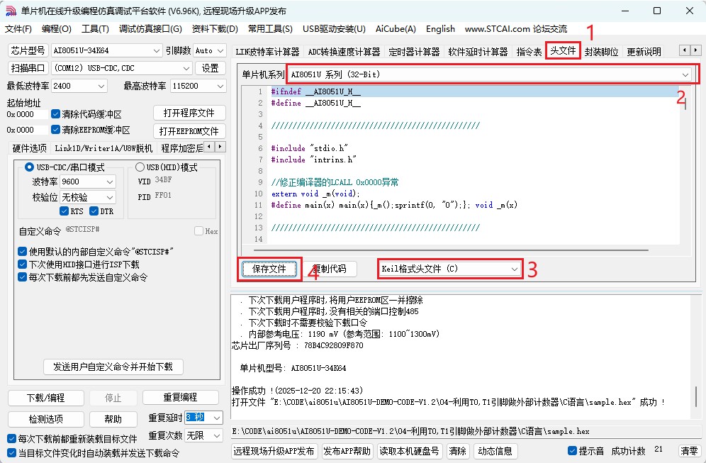

3.头文件配置:在 AI-ISP 中添加 Keil目录下的头文件(无需关注大小写,关键字需区分);

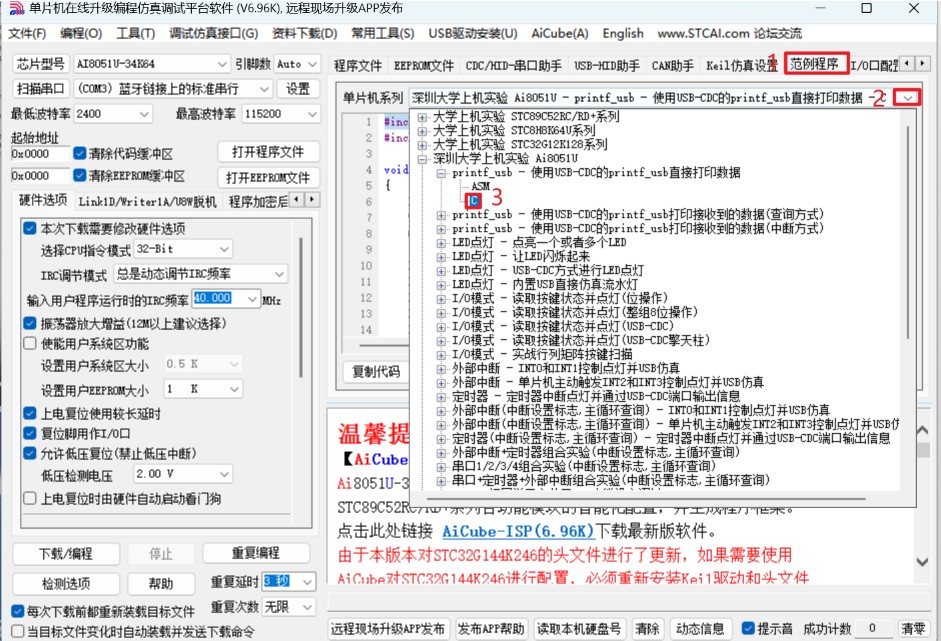

        本次代码可以参考

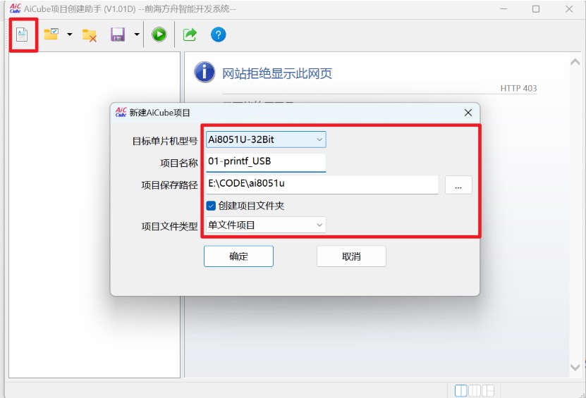

1. 项目创建步骤
                a. 打开 AI Cube→新建项目,芯片选 “AI8051U 32 位”;
                a. 项目名称 “printUSB”,路径选桌面,单文件项目;
                b. 外设配置:勾选 “USB 通用串行总线”,协议选 CDC,数据处理方式 “查询”,USB 不停电下载 “是”;
                c. 点击 “保存创建”,自动生成 Keil 项目。
2. 添加核心代码
自动生成的主函数中,用户代码需写在/* Begin User Code */和/* End User Code */之间(避免重新生成时被覆盖):
// 仅需添加1行代码(从软件范例程序中复制)
printfUSB("Hello World\r\n");  // \r回车+换行,顺序不可换

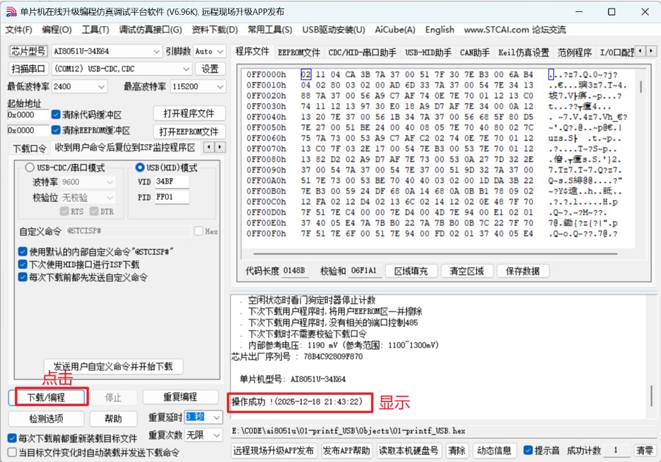

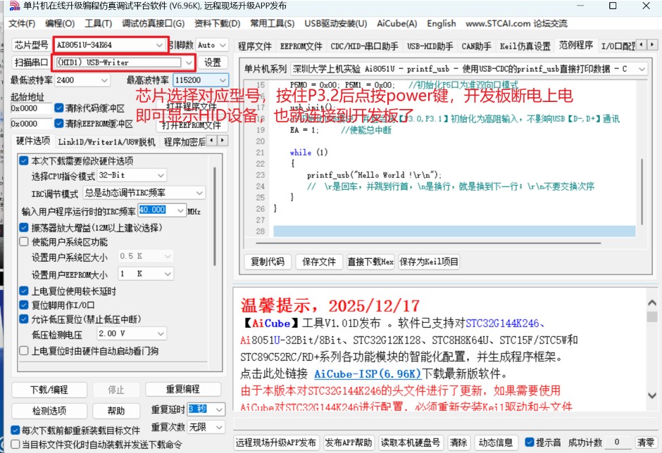

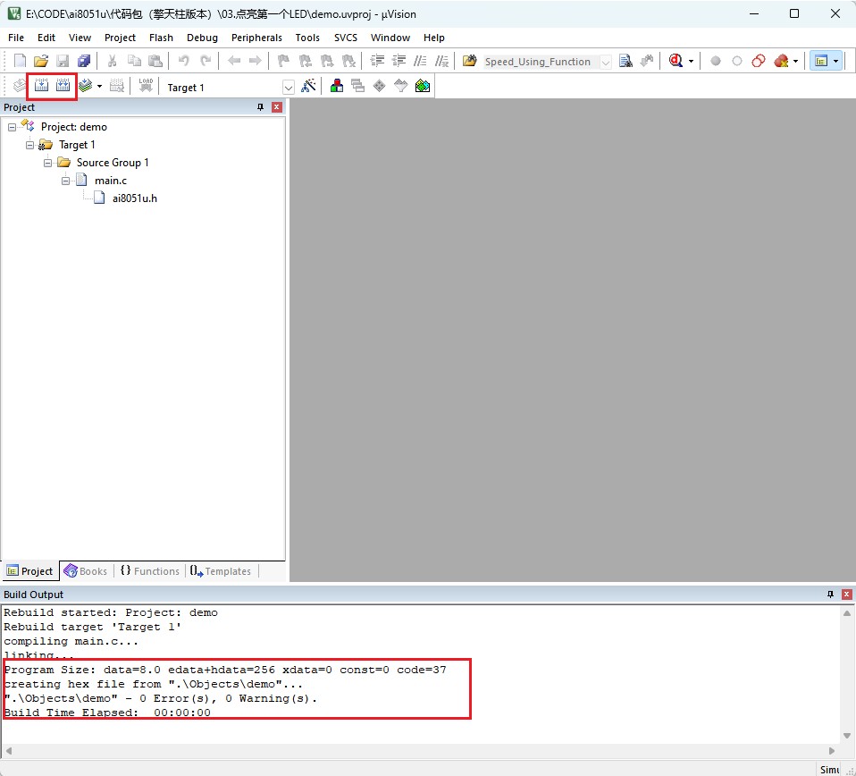

3. 编译与下载
                ○ 编译:Keil 中点击编译,无报错则生成 HEX 文件;
                ○ 普通 USB 下载:

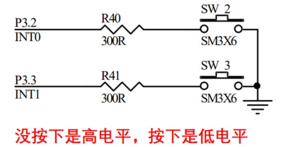

                a. 实验箱 USB 连接电脑,按下 P3.2 按键(接地);
                b. 按下电源键(断电→上电),松开 P3.2;
                c. AI-ISP 软件出现 “USB Writer”,选择 HEX 文件,点击 “下载编程”;
                ○ 效果:AI-ISP 自动扫描虚拟串口(如串口 3),打开后持续输出 “Hello World”。

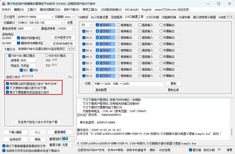

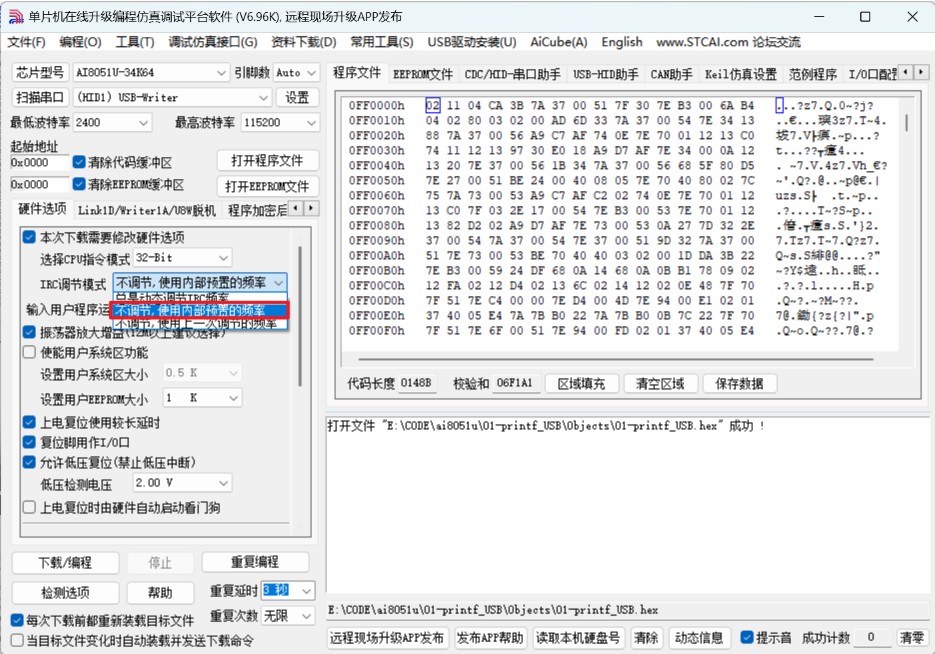

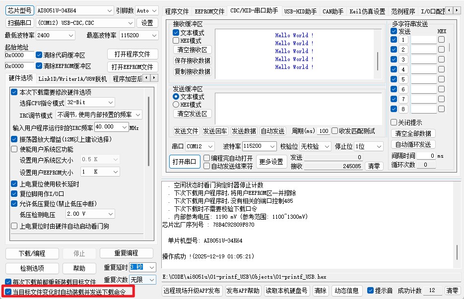

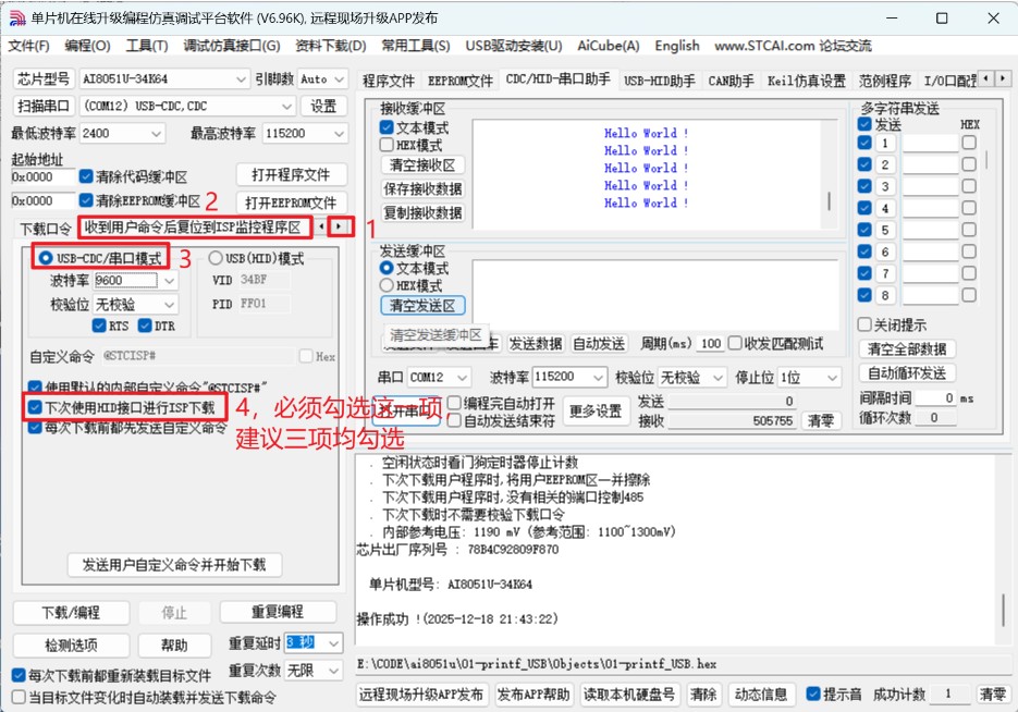

4. USB 不停电下载配置
                a. AI-ISP 软件设置:
                ○ 勾选 “收到用户命令后复位到 ISP 监控程序”→模式选 “USBCDC”;
                ○ 勾选 “使用默认自定义命令 STCISP”“下次用 HID 接口下载”“每次下载前发送自定义命令”;
                ○ 勾选 “当目标文件变化时自动装载并发送下载命令”;
                b. 测试:第一次需普通下载激活,后续修改代码编译后,AI-ISP 自动下载,无需按 P3.2 和电源键。

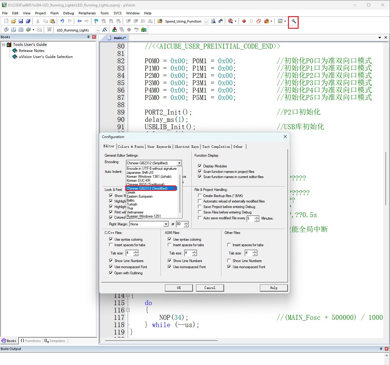

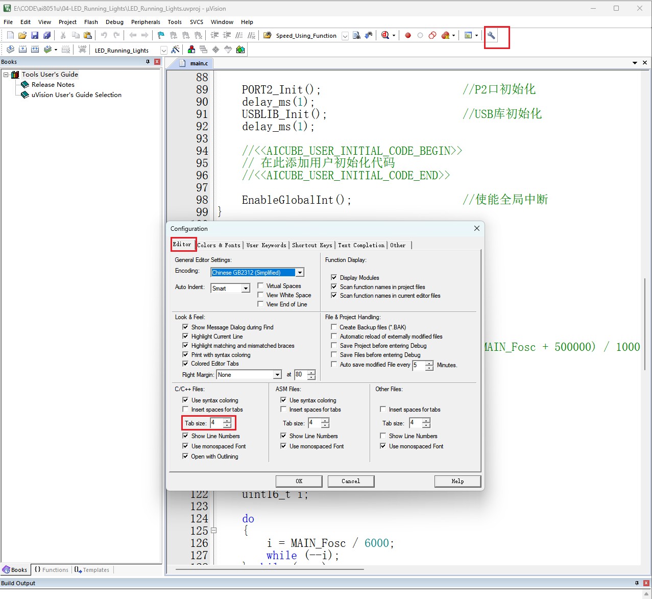

注:如果复制代码出现乱码,如图
        或者代码复制出去,注释是乱码
        都是编码器的问题,修改编码器为
        就没问题了

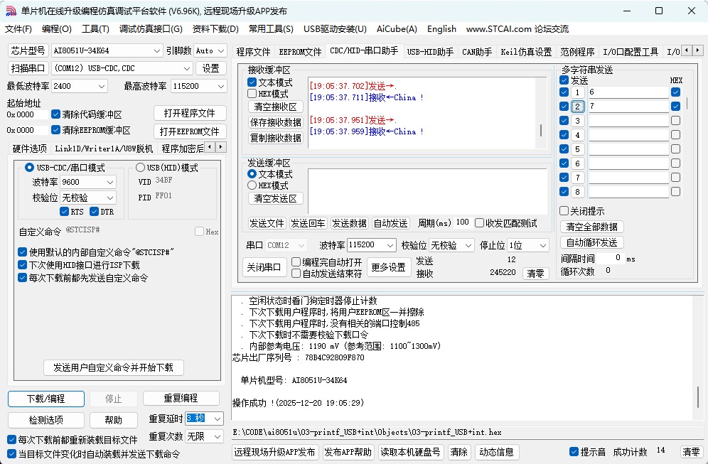

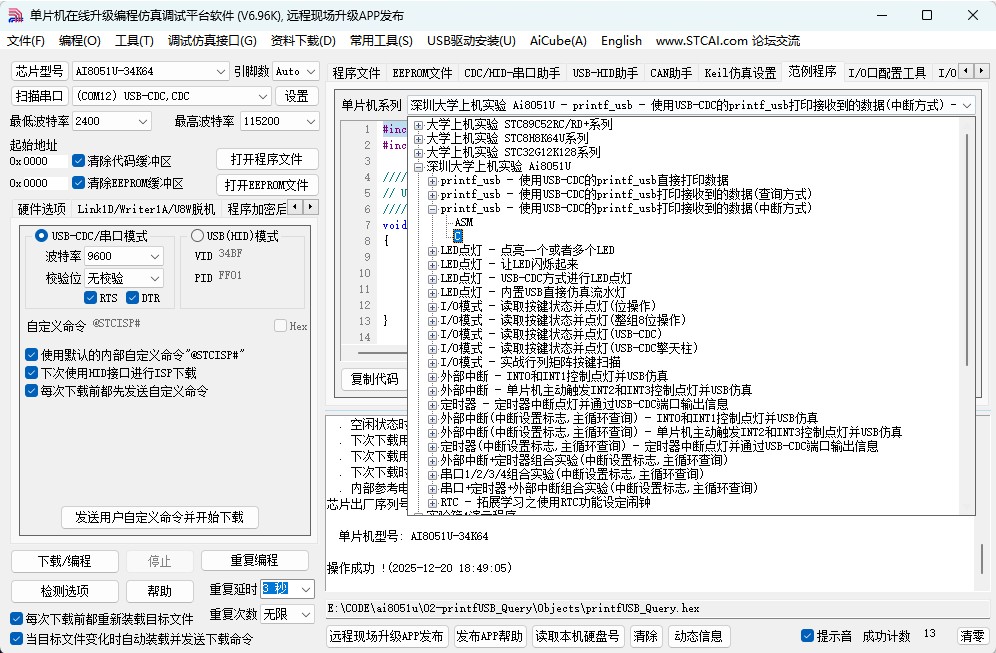

实验 2:查询模式 —— 接收指令输出对应内容

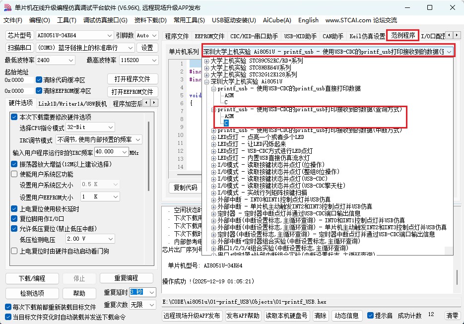

该案例可以参考
1. 项目创建
        • 芯片、路径同上,项目名称 “printUSB_Query”;
        • USB 配置:数据处理方式选 “查询”,其余默认。

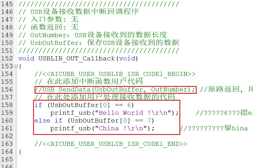

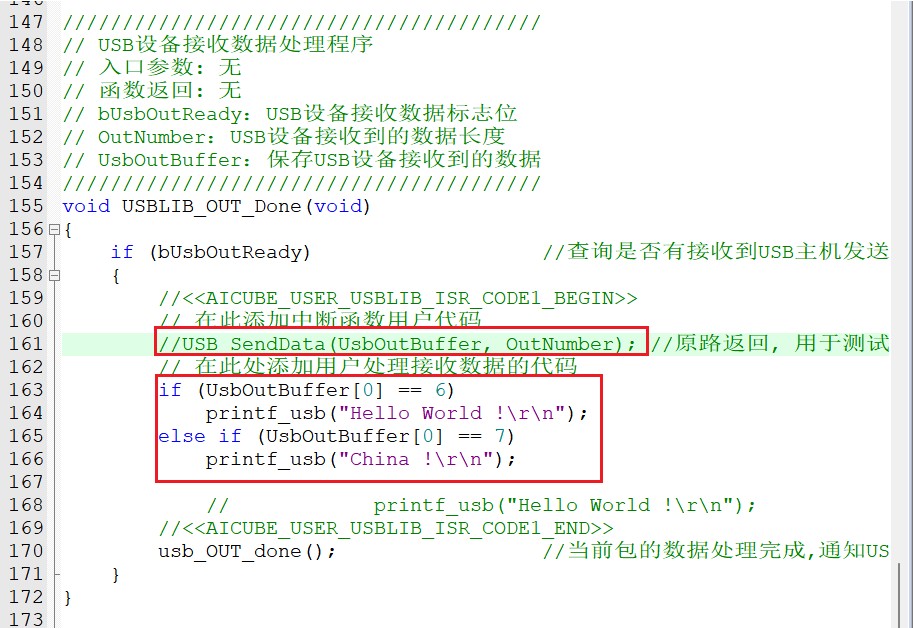

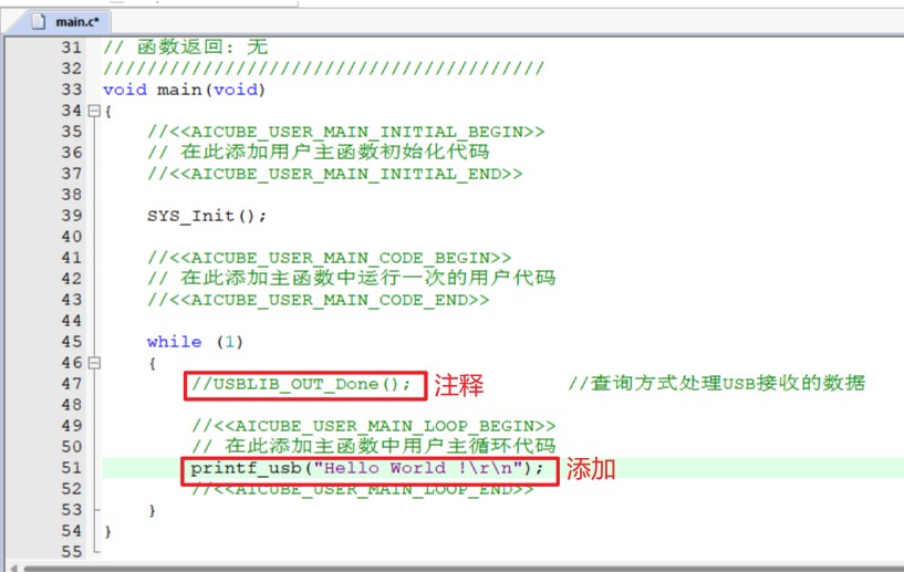

2. 添加核心代码(接收 6 输出 Hello World,接收 7 输出 China)
// 屏蔽自动生成的“数据原路返回”代码(/* USB_OutData(buf, len); */)
// 添加查询逻辑(从范例程序复制)

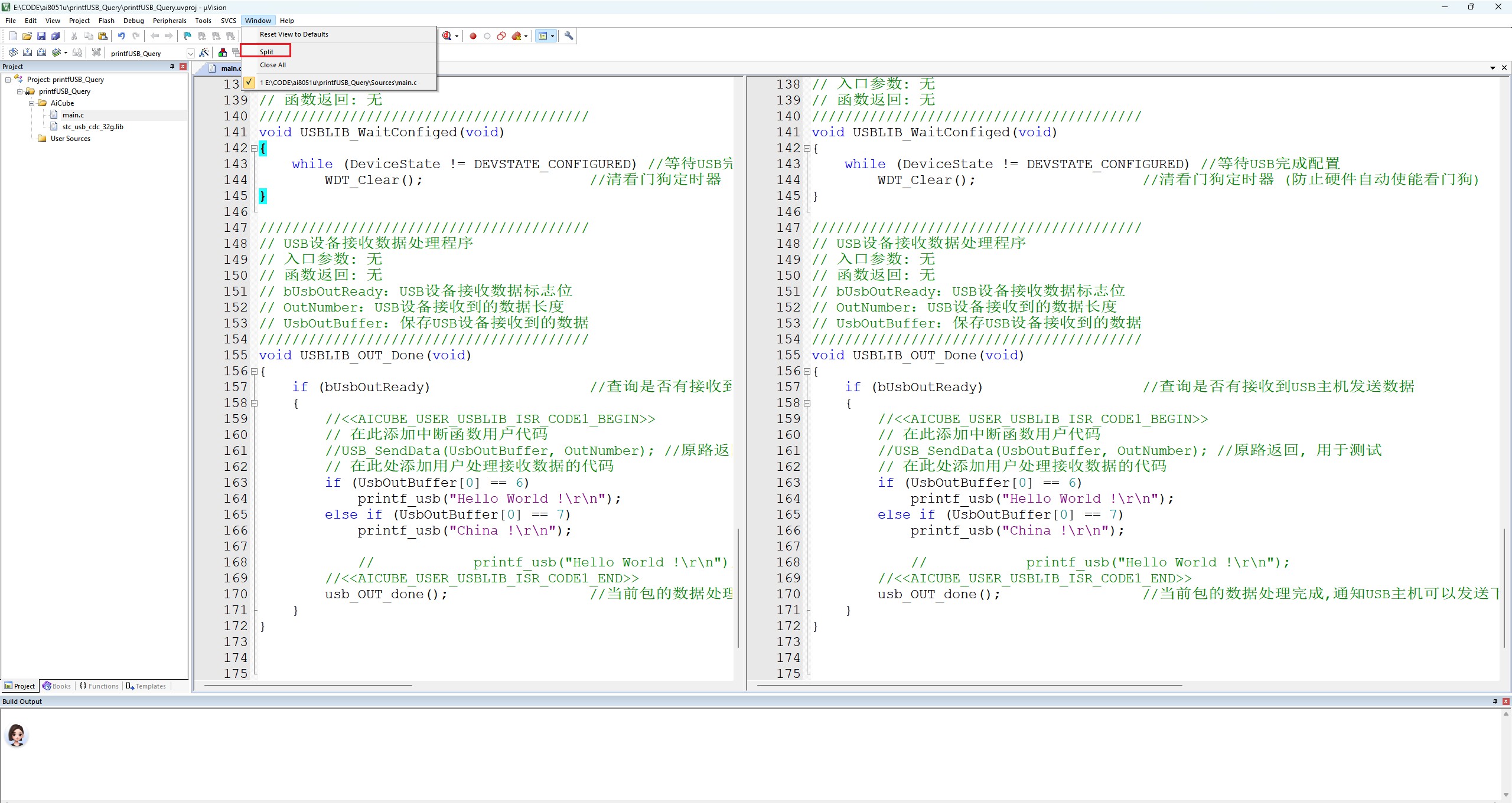

        注小技巧:
                使用split进行代码分屏

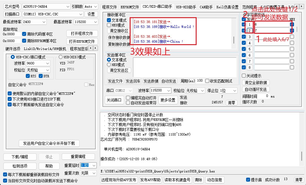

3. 下载与测试

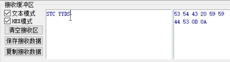

        • 下载:普通下载 / 不停电下载(步骤同实验 1);
        • 测试:AI-ISP 虚拟串口发送 “6”→输出 “Hello World”,发送 “7”→输出 “China”

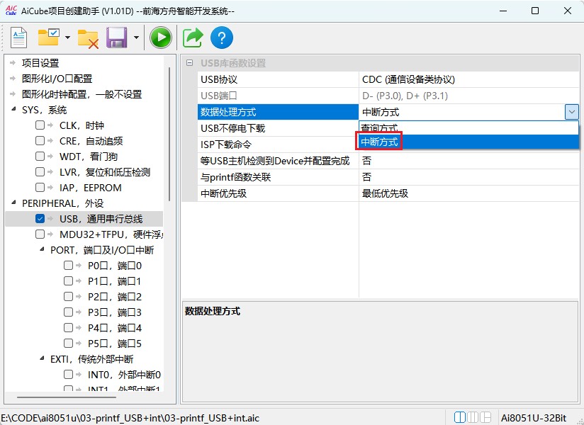

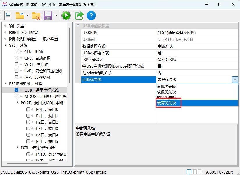

1. 项目创建
        • 芯片、路径同上,项目名称 “printUSB_Int”;
        • USB 配置:数据处理方式选 “中断”,中断优先级 “最高”,其余默认。
2. 添加核心代码(回调函数处理指令)
// 1. 定义回调函数
// 2. 主函数中无需添加额外代码(自动生成USB初始化和回调配置)
        • 关键说明:AI Cube 自动生成set_USB_output_callback(USB_Out_Callback),中断触发时自动调用回调函数。

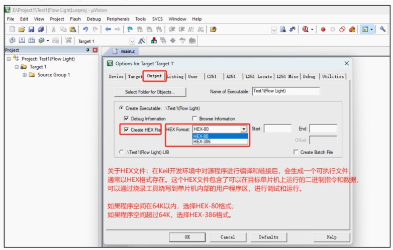

        5. HEX 格式:代码≤64K 选 80 格式,>64K 选 386 格式,否则下载失败。

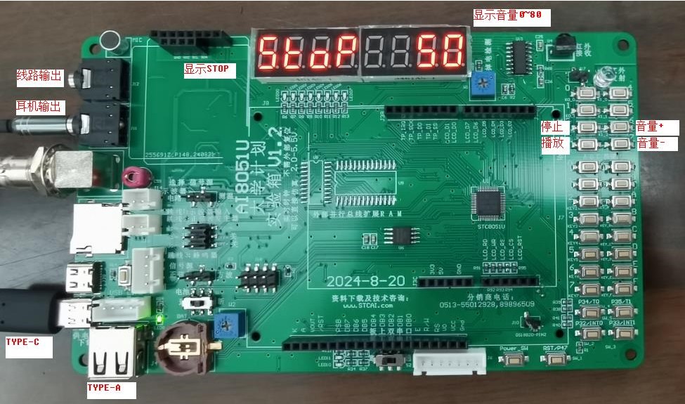

2. I2S 数字录放音:无需额外模块,单芯片实现
实战操作:
                a. 程序配置:修改代码主频为 36.864MHz,烧录 “I2S 数字录放音” 程序;
                b. 硬件连接:外接喇叭(对接单片机音频输出引脚);
                c. 操作说明(按手册按键功能):
                ○ 按键 1:停止录放音;
                ○ 按键 2:开始录音;
                ○ 按键 3:播放录音;
                ○ 按键 6/7:音量加 / 减;
效果亮点:
        • 录音清晰,支持音量调节(最大音量无失真);
        • 替代传统录放音模块,单芯片即可完成 “录 - 存 - 放” 全流程。

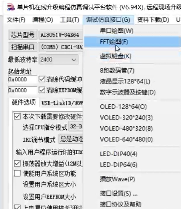

                b. 串口配置:AI-ISP 软件 打开串口;
                c. 打开FFT绘图工具
                d. 效果演示:
                ○ 对着麦克风打响指,屏幕实时显示频率曲线;
                ○ 响指中心频点约 2.5KHz,频率刷新快速无延迟;

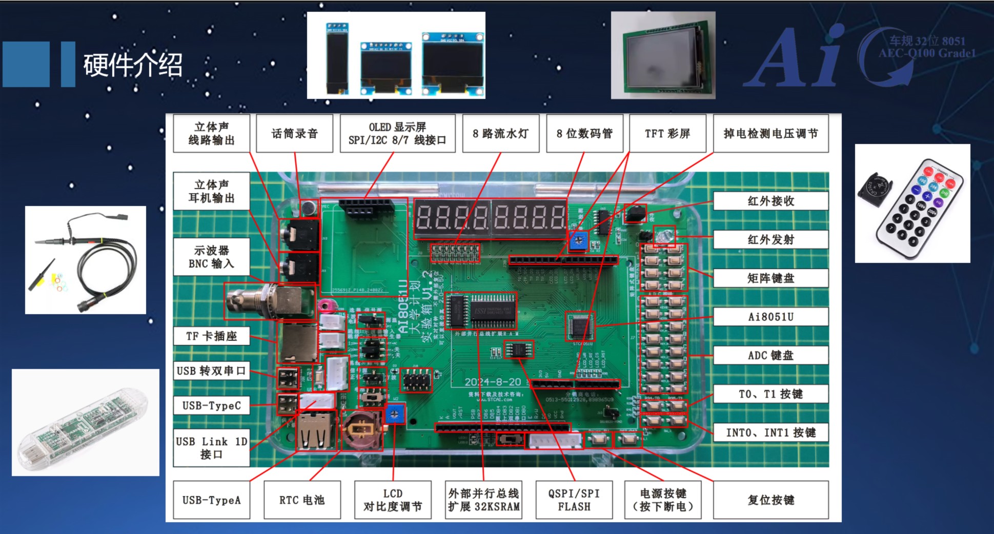

一、硬件介绍:AI8051U 实验箱全解析
我们所有实战都会围绕官方发行的 AI8051U 实验箱展开,先开箱熟悉这套 “开发利器”:
1. 实验箱组成
实验箱包含:透明外壳、PCBA 主板(绿色线路板,已焊接所有元器件)、USB 数据线、短路帽。其中 “PCBA 板” 是关键 ——PCB 板焊接元器件后形成的成品板,也是后续做产品时常用的术语。
2. 正面硬件功能(从左到右 / 从下到上)
(1)核心接口类
        • USB-TypeA/Type-C 接口:用于程序下载和供电,Type-C 可兼容手机数据线,Type-A 用官方标配线,两者均可实现下载功能;
        • USB Link 接口:官方下载调试工具专用接口,功能强悍,适合产品开发场景,配件包含配套线材;
        • TF 卡插座:用于文件系统实验,后续跑存贮相关程序时插入 TF 卡即可;
        • 示波器 BNC 输入:需搭配示波器表笔使用,红色调节电容可优化波形,避免失真;
        • 音频接口:立体声线路输出(接音响)、耳机输出(接耳机)、话筒录音(大尺寸话筒,支持录音实验)。
(2)显示与交互类
        • OLED/I2C/SPI 接口:兼容 OLED 屏(常见于门锁、MP3 等设备),支持 SPI/I2C 通信协议;
        • 8 路流水灯:入门标志性硬件,8 个 LED 灯可实现 “从左到右 / 从右到左” 流动效果,衡量入门的核心标准;
        • 8 位数码管:由两个 4 位数码管拼接而成,可显示数字、简单符号,后续时钟实验会重点使用;
        • TFT 彩屏接口:两排端子,支持并口 TFT 彩屏,上节课演示的 “猫和老鼠动画” 即通过此接口实现;
        • 矩阵键盘(2 列 4 行):行和列独立控制,区别于 ADC 键盘(16 个按键单引脚控制),后续交互实验常用;
        • ADC 键盘:16 个独立按键,通过 ADC 信号识别,适合多按键场景。
(3)功能扩展类
        • 掉电检测电压调节电位器:模拟掉电场景,可在完全断电前保存重要数据,后续文件系统实验高频使用;
        • 红外接收 / 发射:兼容普通红外遥控器(如电视机遥控器),实现红外通信实验;
        • 复位按键 / 电源按键:复位按键重启单片机,电源按键按下断电、松开上电(下载时需用到);
        • RTC 电池座:插入电池后,单片机断开外部供电仍能保持时钟走时,开机即显示最新时间;
        • 扩展插针:需用短路帽选择功能,后续实验会针对性讲解插针用途。

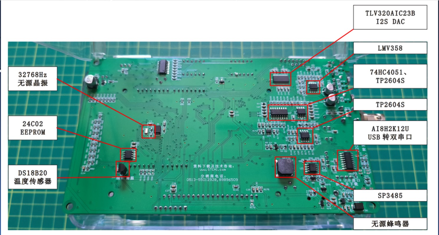

3. 背面核心元器件
        • 32.768KHz 无源晶振:RTC 时钟核心,保证时钟零误差(内部数字电路 + 精准晶振);
        • 24C02 EEPROM:外置存储芯片,用于保存关键参数,即使单片机损坏,数据仍可保留;
        • DS18B20 温度传感器:低成本高精度测温,适合环境温度检测实验;
        • 无源蜂鸣器:可发出 “滴滴” 声,常用于报警、提示场景;
        • SP3485 芯片:485 通信核心,后续 485 通信实验专用;
        • AI8H2K12U 芯片:STC 自研 USB 转双串口芯片,最高波特率达 10Mbps,可替代 CH340,官网 / 立创有开源方案;
        • TP2604S 芯片等:音频放大芯片,支撑录放音功能实现。

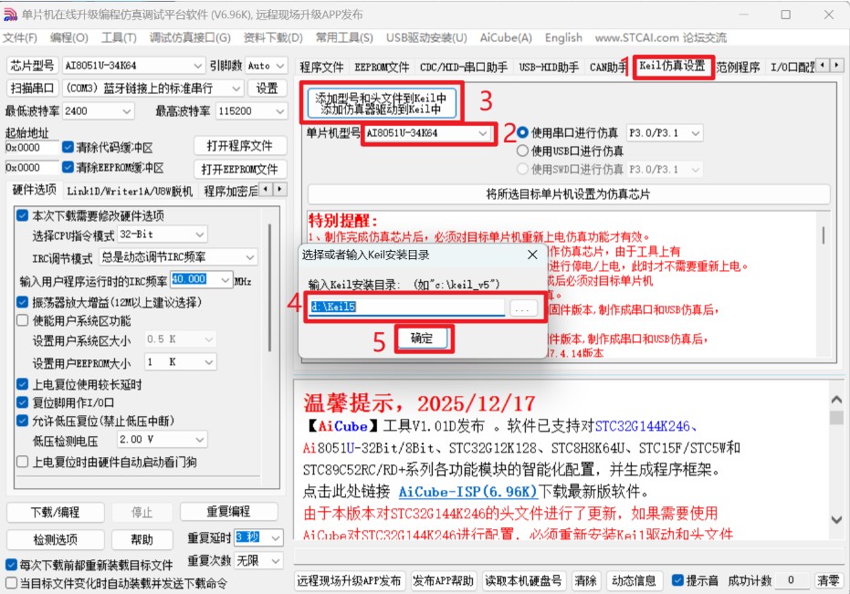

3. 第三步:添加单片机型号与头文件
Keil 默认无国产 AI8051U 型号,需手动添加:
                a. 打开 AI-ISP 软件→“Keil仿真设置”→“添加型号和头文件到 Keil 中”;
                b. 选择 Keil 安装目录(如 C:\Keil_v5\C251)→点击 “确定”,提示 “MCU 型号添加成功” 即可;
                c. 作用:让 Keil 识别 AI8051U 芯片,支持编译、调试。

                a. 按住实验箱上的P3.2/INT0 按键(接地);
                b. 按一下 “电源按键”(断电)→松开 “电源按键”(上电);
                c. 松开 P3.2 按键,AI-ISP 软件会识别到 “(HID1) USB Writer” 设备,代表进入下载模式。

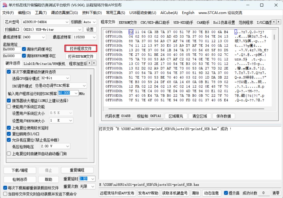

3. 配置下载参数
                a. 选择芯片型号:AI-ISP→“芯片型号”→选择 “AI8051U-34K64”;
                b. 选择程序文件:点击 “打开程序文件”→找到代码包中的 “流水灯程序”(路径:代码包→C 语言→simple.hex);
                c. 擎天柱版本可以使用hex文件
LED_Running_Lights.hex (14.66 KB, 下载次数: 10)
                d. 设置 IRC 频率:
                ○ 关键:频率需与代码中定义一致!打开程序代码(Keil 中),可见头部#define FOSC 24000000L(24MHz);
                ○ AI-ISP 中选择 “24MHz”;
                e. 其他参数默认,无需修改。
4. 下载编程
点击 AI-ISP 中的 “下载编程”,提示 “操作成功” 即完成下载。

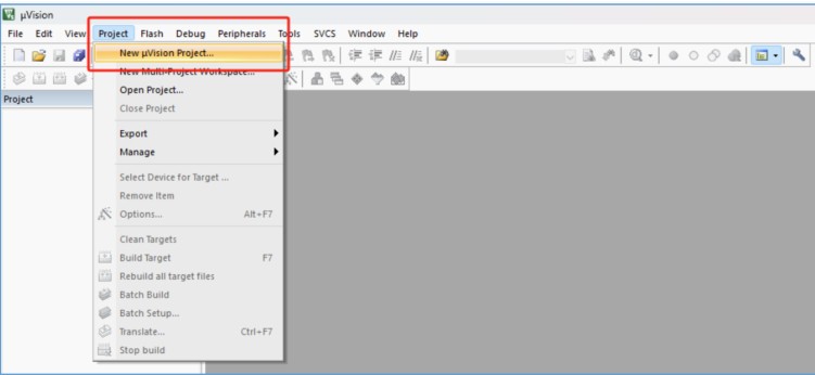

一、第一步:新建 Keil 工程(按手册 6.5 章节操作,新版手册应该是2.6节)
新建工程是所有代码开发的基础,严格按照 STC 官方手册步骤来,避免后续踩坑:
1. 新建空工程

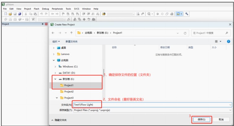

                a. 打开 Keil uVision5,点击Project→New Project;
                b. 选择项目路径(建议新建单独文件夹,如 “LED_Demo”),项目名称设为 “demo”,点击 “保存”;
                c. 选择单片机型号:展开STCMCU→AI→AI8051U-32bit,点击 “确定”(STC 和 AI 同属一家,型号对应即可);

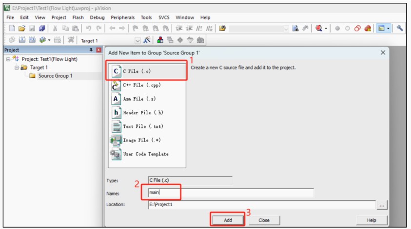

                d. 提示 “添加源代码到项目”,点击 “新建文件”(小白纸图标),保存为main.c(工程入口函数必须是main,文件名建议统一);
                e. 右键项目中的 “Source Group 1”→Add Files to Group,选中main.c→“Add”,完成文件添加。

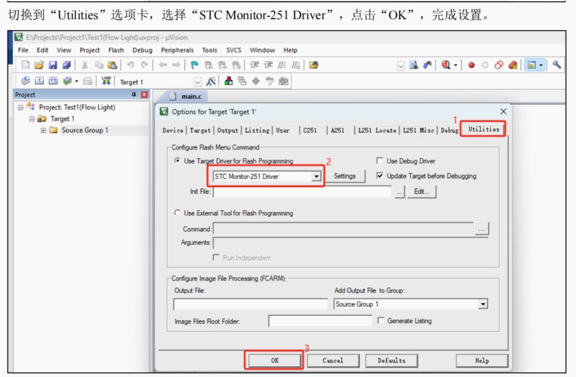

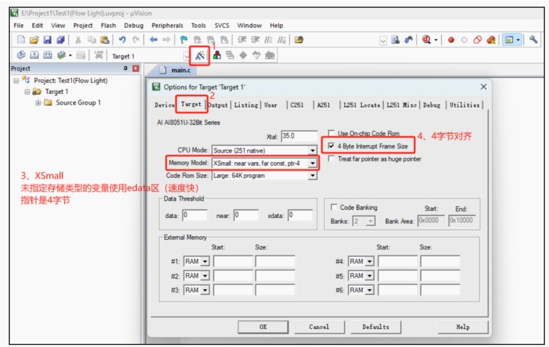

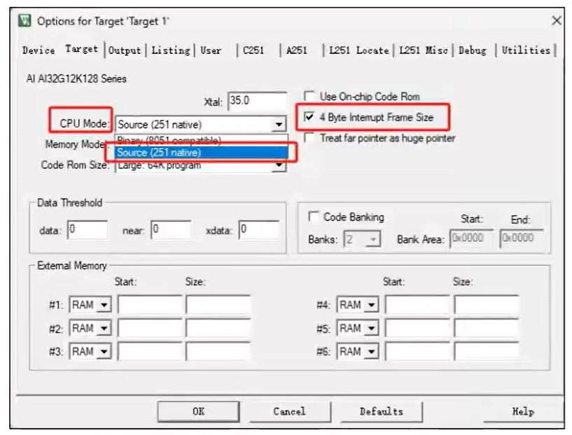

2. 工程关键设置(核心!避免编译 / 下载报错)

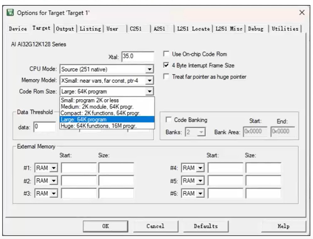

点击 Keil 工具栏 “魔术棒”(Options for Target),按以下配置:
                a. CPU Mode:选择SARS 251(AI8051U 仅支持此模式);
                b. 勾选4-bit Interrupt Vector(中断向量为 4 字节,后续中断实验必需);
                c. Memory Model:选择X Small(默认即可,适合小工程);
                d. Code Rom Size:选择Large (64K)(AI8051U 有 64K Flash);
                e. Output:勾选Create HEX File(必须勾选,否则不生成可下载文件),HEX 格式选HEX-80(64K 以内适用);
                f. 优化选项
                g. debug选项
                h. 其他默认,点击 “OK” 保存设置。
二、第二步:添加头文件(ISP 软件导出)
Keil 默认无 AI8051U 的国产型号头文件,需手动添加:
        1. 打开 STC 官网下载的AI-ISP软件(最新版即可);
        2. 点击 ISP 软件中的 “头文件” 选项卡→选择AI8051U-32bit→导出格式选C语言;
        3. 保存头文件为ai8051u.h,放入刚才新建的项目文件夹(与main.c同目录);
        4. 在main.c中添加头文件:
#include "ai8051u.h"  // 双引号表示从当前目录查找头文件
        • 注:尖括号<>用于系统路径头文件,双引号""用于自定义 / 项目目录头文件,推荐用双引号,避免路径错误。

        • 大括号{}要换行并缩进(按Tab键自动缩进 4 格,Keil 可在 “魔术棒→Editor” 中设置);
        • 注释用//(单行注释),方便后续理解代码功能。

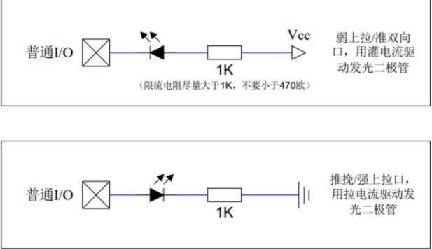

要搞懂代码,先理解硬件逻辑和 IO 口配置原理:
1. LED 点亮的硬件逻辑(三极管开关原理)
实验箱中 LED 的硬件电路如下:
        • 电源:3.3V(SYS-VCC);
        • 开关:三极管 SS8550(P4.0 控制导通);
        • 负载:LED00(串联 3.3K 限流电阻);
        • 导通条件:P4.0 输出 0V(低电平),电流从 3.3V→三极管→LED00→P00(0V)形成回路,LED 点亮;
        • 核心逻辑:P4.0=0(打开开关)+ P00=0(形成回路),两者缺一不可。

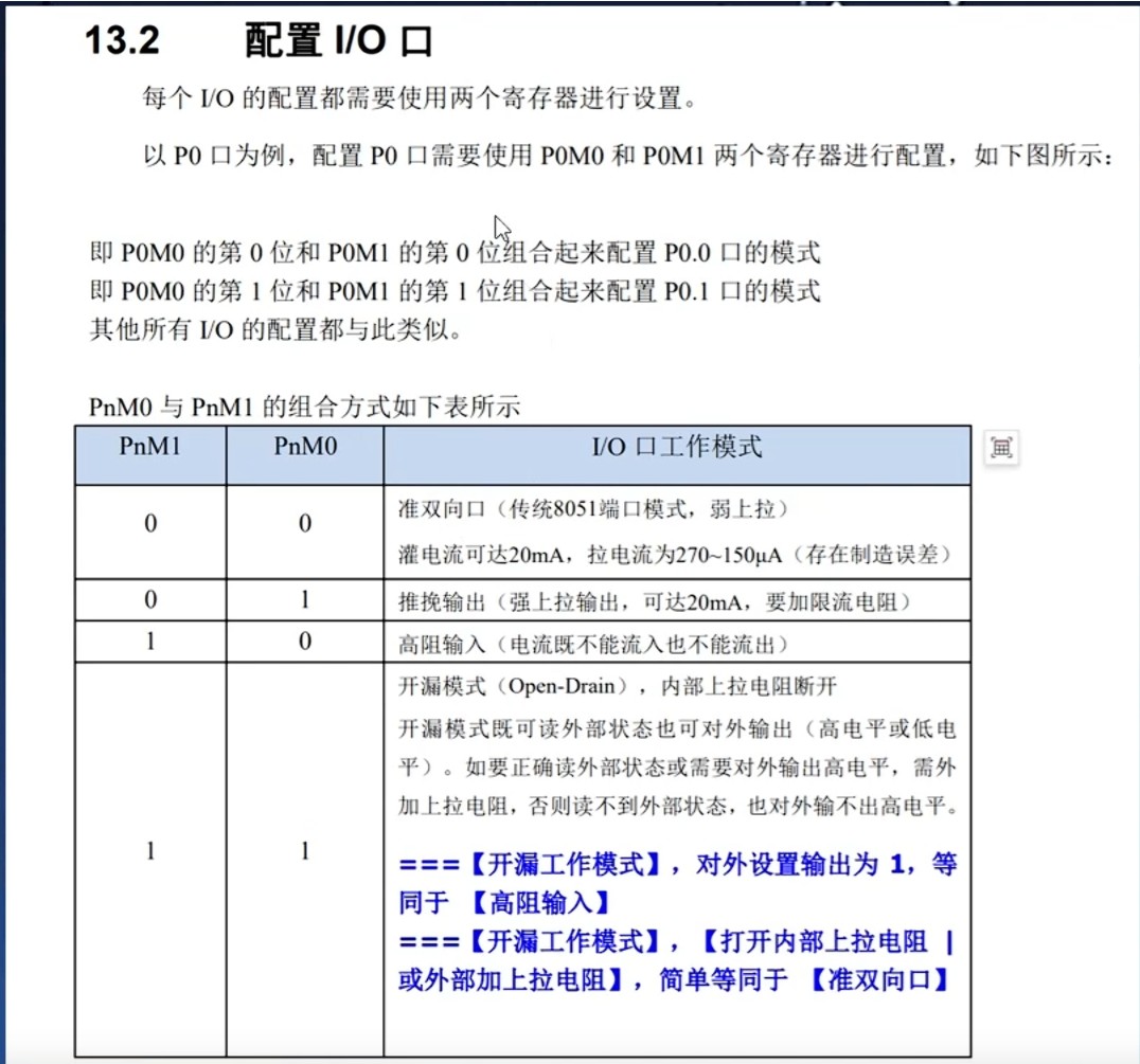

2. IO 口模式配置(核心寄存器 PnM1/PnM0)
AI8051U 的每个 IO 口需通过PnM1和PnM0两个寄存器组合配置模式,规则如下:
        • 代码中P0M1=0x00, P0M0=0x00,表示 P0 口 8 个引脚(P00~P07)全设为准双向口;
        • 0x00是十六进制,对应二进制00000000,8 个 0 刚好对应 8 个引脚的配置。
五、编译 + 下载:验证 LED 点亮效果
1. 编译代码
        • 点击 Keil 工具栏 “Build”(单个文件编译)或 “Rebuild”(全工程编译);
        • 下方输出窗口显示 “0 Errors, 0 Warnings”,且生成demo.hex文件(在项目OBJ目录下),编译成功。

                d. 配置下载参数:
                ○ 芯片型号:选择AI8051U-34K64;
                ○ 打开程序文件:选择项目OBJ目录下的demo.hex;
                ○ IRC 频率:默认即可(代码未用到时钟相关功能);
                e. 点击 “下载编程”,提示 “操作成功” 即完成下载。

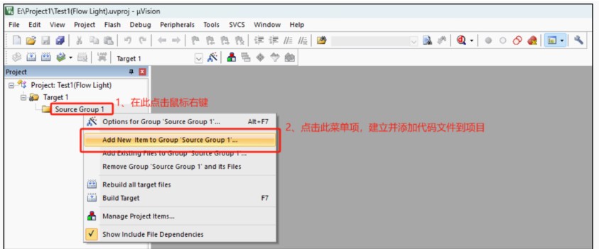

                b. 添加到 Keil 工程:
                ○ 右键 “Source Group 1”→Add Files to Group→选中STC32_USB_CDC_32.lib→“Add”;

3. 第三步:配置 AI-ISP 软件(关键!必须匹配)
                a. 打开 AI-ISP 软件→“下载参数”→“收到用户命令后复位到 ISP 监控程序”;
                b. 勾选 3 个关键选项:
                ○ 模式选USBCDC;
                ○ 勾选 “使用默认自定义命令 @STCISP#”;
                ○ 勾选 “下次用 HID 接口下载”“每次下载前发送自定义命令”;
                c. 勾选 “当目标文件变化时自动装载并发送下载命令”(编译后自动下载)。

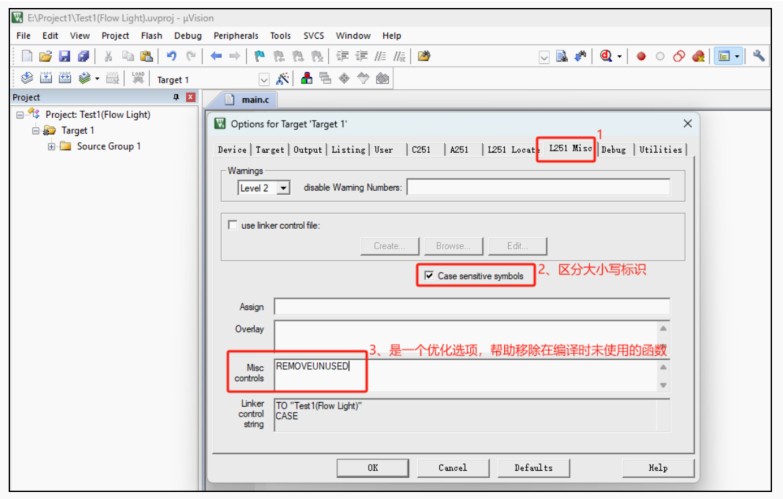

4. 第四步:解决编译警告(L57 警告)
编译时可能出现 “L57: Uncalled function” 警告(未调用库中部分函数),解决方法:
四、关键代码解析(搞懂为什么这么写)

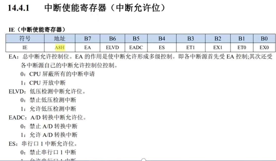

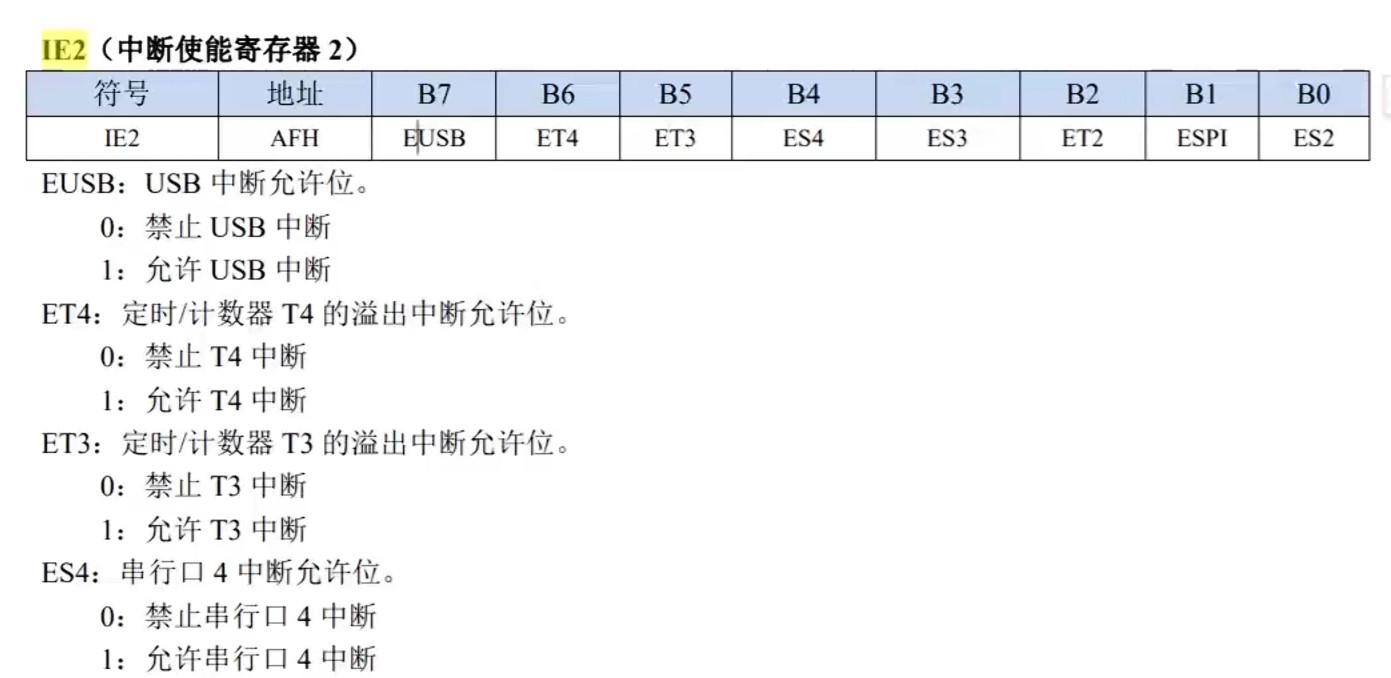

3. IE2 |= 0x80 + EA = 1:开启USB中断
        • IE2是中断允许寄存器,第 7 位是 USB 中断允许位,置 1 才能响应 USB 命令;
        • EA是总中断允许位,必须置 1(所有中断的 “总开关”)。
4. USER_STCISPCMD = "@STCISP#":命令匹配
        • 头文件中默认定义的命令,必须和 AI-ISP 软件的命令一致;
        • 若修改该命令,需在 AI-ISP 中同步修改 “自定义命令”,否则无法触发下载。

        5. 警告处理:L57 警告用--diag_suppress=L57屏蔽,不影响功能。

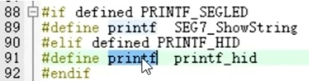

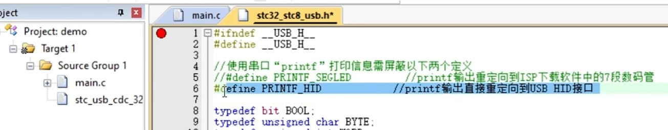

                a. 打开 USB 库头文件stc32_stc8_usb.h;
                b. 找到第 6 行#define PRINTF_HID,去掉前面的//(取消注释),开启 printf 重定向到 USB HID;
                c. 核心原理:#define printf printf_hid,把标准 printf 替换为 USB 库的printf_hid函数,直接通过 USB 串口输出。

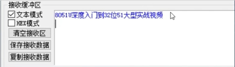

(1)普通字符:原样输出
// 代码中添加(基于上节课的USB工程)
if (bUsbOutReady) {
    printf("8051U深度入门到32位51大型实战视频\r\n");  // 普通字符+换行
    USB_OUT_done();
        • 效果:串口助手显示完整字符串,\r\n实现回车换行(避免文字堆叠)。

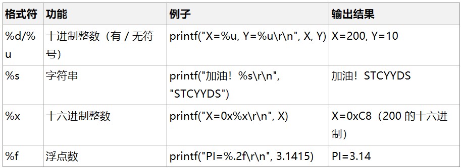

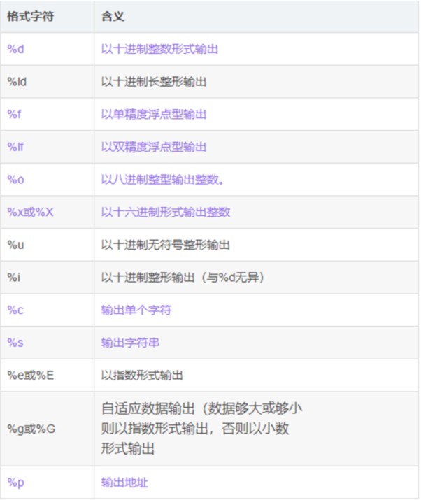

(2)转换说明:替换为变量 / 常量

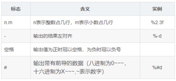

常用格式控制符(必记 3 个 + 拓展):
(3)转义符:控制输出格式
(4)ASCII码表

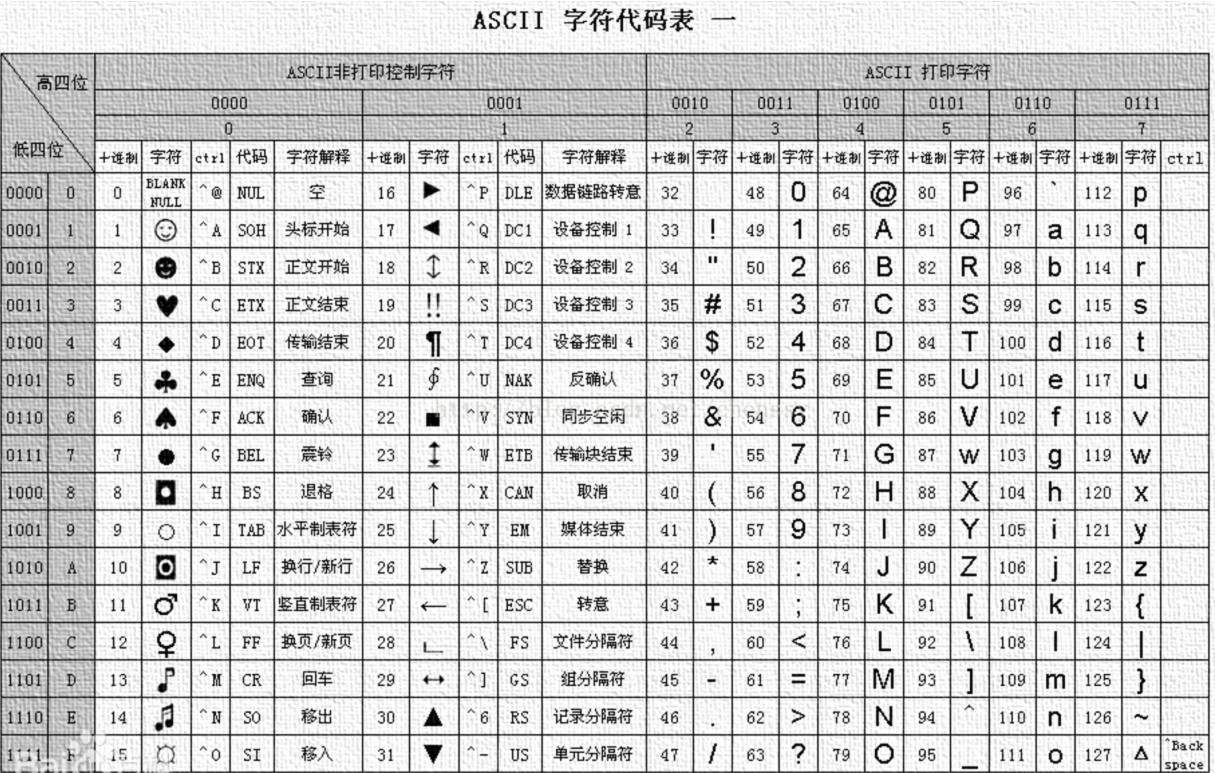

文本中的每一个字符实际是ASCII码表中的一个十六进制值
3. 实战效果
                a. 编译代码(确保 USB 库已添加,不停电下载配置正确);
                b. 打开 AI-ISP 串口助手,选择USBCDC设备(如 COM8),波特率任意(USB 虚拟串口不依赖波特率);
                c. 发送任意数据触发 printf,串口助手显示打印结果,蓝色为接收数据,红色为发送数据(可在助手中关闭 “显示发送数据”)。

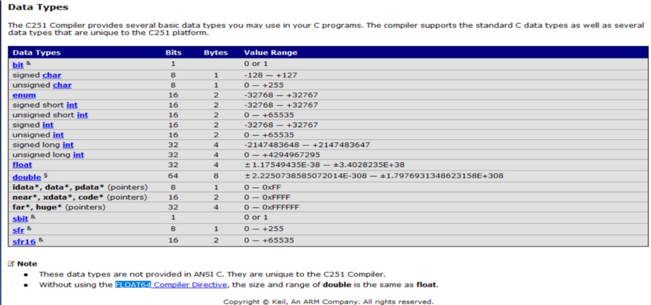

三、数据类型:选对类型不溢出(避坑关键)
AI8051U 用 Keil C251 编译器,常用数据类型及范围(必记):
1. 常用数据类型表
2. 实战要点
        • 宏定义简化:代码开头添加#define u8 unsigned char,后续直接用u8 X=200;,简洁不写错;
        • 避免溢出:8 位变量最大 255,比如u8 X=200, Y=100; X+Y=300会溢出,结果变成 44(300-256),需用u16:
u16 sum = (u16)X + Y;  // 强制转换为16位,避免溢出
printf("X+Y=%u\r\n", sum);  // 输出300
        • 变量作用域:定义在main函数外为全局变量(所有函数可用),定义在大括号内为局部变量(仅当前括号内可用)。

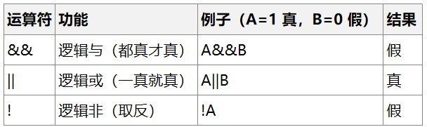

3. 逻辑运算符(组合条件)
实战代码:
u8 A=1, B=0;
if (A && (X>Y)) {  // A真且X>Y真 → 整体真
    printf("逻辑与:条件成立\r\n");

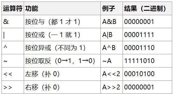

5. 位运算符(单片机位操作必备)
AI8051U 引脚、寄存器常用位操作(A=5→00000101,B=10→00001010):
实战应用(控制 LED):
P0 |= 0x01;  // P0.0置1(LED灭)
P0 &= ~0x01; // P0.0置0(LED亮)
P0 ^= 0x01;  // P0.0翻转(LED闪烁)

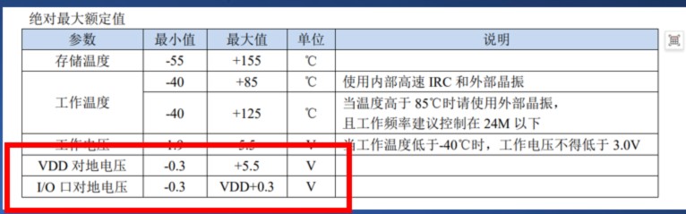

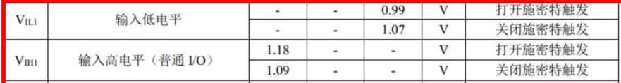

        • 高电平(逻辑 1):引脚电压≈3.3V(不低于 1.09V,因施密特触发器默认开启);
        • 低电平(逻辑 0):引脚电压≈0V(不高于 0.99V);
        • 注意:引脚电压有上限(VDD+0.3V),3.3V 供电时别接超过 3.6V 的电压,避免损坏单片机。

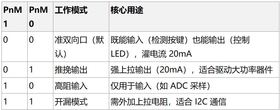

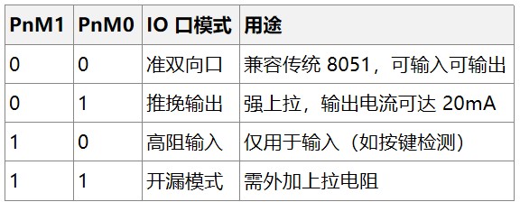

3. GPIO 的 4 种工作模式(重点记 2 种)
AI8051U 的 GPIO 通过PnM1和PnM0两个寄存器配置模式,核心模式如下:
        • 实战建议:非特殊需求,一律配置为准双向口(PnM1=0x00; PnM0=0x00),兼顾输入输出。
二、按键输入原理(实验箱硬件逻辑)
实验箱上的按键电路(以 P32 为例):
        • 引脚 P32 通过 300Ω 电阻连接 VCC,按键另一端接地;
        • 未按下:P32 = 高电平(逻辑 1);
        • 按下:P32 通过按键接地,P32 = 低电平(逻辑 0);
        • 核心逻辑:通过读取 P32 的电平,就能判断按键是否按下。

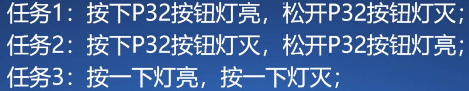

任务 1:按下 P32 灯亮,松开灯灭
代码实现:
// 任务1:按下P32灯亮,松开灯灭
if (P32 == 0) {  // 检测P32是否为低电平(按键按下)
    P00 = 0;    // P00输出低电平,LED00亮
} else {        // 按键松开(P32=高电平)
    P00 = 1;    // P00输出高电平,LED00灭
核心逻辑:
        • P32 == 0:判断按键按下(低电平);
        • P40 = 0:打开 LED 的三极管开关(之前课程讲过,必须加,否则 LED 不亮);
        • 下载后效果:按 P32(实验箱左侧最后一个按键),LED00 亮;松开则灭。
任务 2:按下 P32 灯灭,松开灯亮(反向控制)
代码实现:
// 任务2:按下P32灯灭,松开灯亮
if (P32 == 1) {  // 按键松开(P32=高电平)
    P00 = 0;    // LED00亮
} else {        // 按键按下(P32=低电平)
    P00 = 1;    // LED00灭
核心逻辑:
        • 仅反转if条件和 LED 状态的对应关系;
        • 下载后效果:未按 P32 时 LED00 亮,按下则灭。
任务 3:按一下灯亮,再按一下灯灭(toggle 功能)

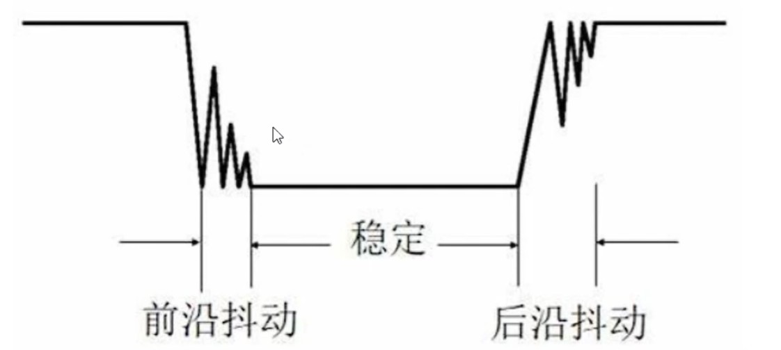

关键问题:按键抖动
机械按键按下 / 松开时,电平会波动(20ms 内),直接检测会导致 “按一下亮灭多次”,需通过延时消抖解决。

步骤 2:任务 3 完整代码
u8 state = 0;  // 定义状态变量(0=灭,1=亮),全局变量
// 任务3:按一下灯亮,再按一下灯灭
if (P32 == 0) {          // 第一次检测按键按下
    Delay20ms();         // 延时20ms消抖(过滤抖动)
    if (P32 == 0) {      // 第二次确认按键按下(消抖后)
        state = !state;  // 状态取反(0→1→0→1...)
        P00 = state;     // 状态变量控制LED
        printf("state:%d\r\n", (int)state);  // 串口打印状态(可选)
        while (P32 == 0);  // 等待按键松开(避免一直触发)
核心逻辑:
        1. 双重检测:先检测按键按下→延时消抖→再检测,确认是真实按下;
        2. 状态取反:用state = !state实现 “亮→灭→亮” 循环;
        3. 等待松开:while (P32 == 0),按键未松开前不执行后续代码,避免多次触发。
下载后效果:
按一次 P32,LED00 亮;再按一次,LED00 灭;循环往复,无抖动干扰。
四、避坑要点总结
        1. 变量定义位置:全局变量(如state)要定义在main函数外,所有函数都能调用;局部变量要定义在大括号开头;
        2. 头文件引入:Delay20ms用到_nop_(),必须添加#include "intrins.h";
        3. LED 开关:必须加P40 = 0(打开三极管开关),否则 LED 无论如何都不亮;
        4. 按键抖动:机械按键必消抖,20ms 是通用消抖时间,用 AI-ISP 计算器生成延时函数最准确;
        5. 电平判断:==是判断相等,=是赋值,别写混(比如if (P32 = 0)是错误的)。

要 做到 USB不停电下载;
要 尝试 AiCube 图形化自动配置生成程序工具;
推荐优先看的:
printf_usb("Hello World !\r\n")及
USB不停电下载, 演示视频链接:
下载 最新的 AiCube-ISP-V6.96L 或以上版本软件 !
深圳国芯人工智能有限公司-工具软件
下载 最新的 USB库函数,永远用最新的 USB库函数 !
深圳国芯人工智能有限公司-库函数
下载 最新的 用户手册 !
下载 最新的 上机实践指导书 !
下载 最新的 Ai8051U 用户手册
下载 最新的 Ai8051U 实验指导书,
有 AiCube 图形化自动配置生成程序工具使用说明
