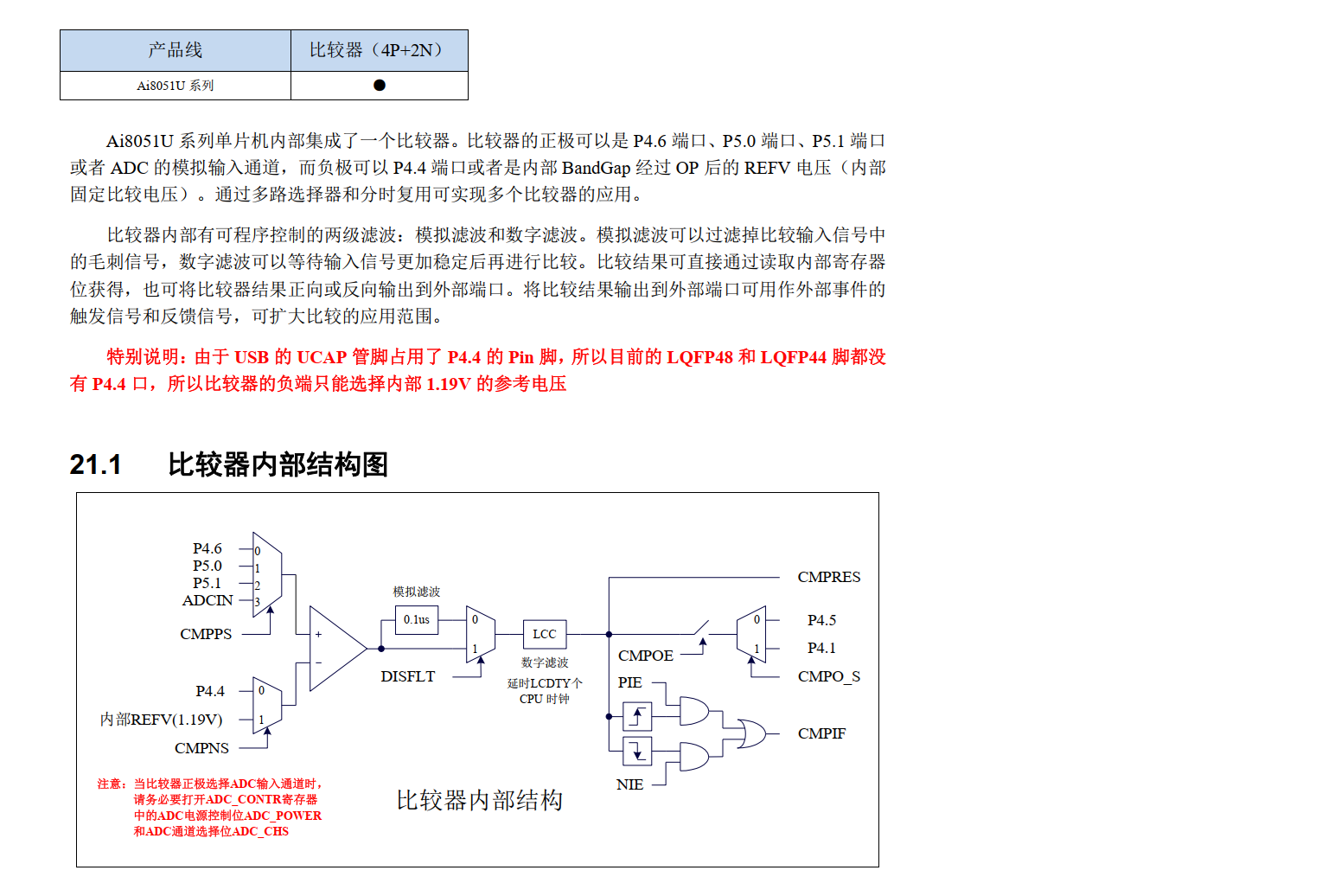

问题提出:比较器 负极输入 I/O, P4.4/CMP- 被UCAP占用
  • 在CMP章节明确指出,在手册中明确表示P4.4被占用,然后LQFP48没有P4.4引脚
  • 与前面的引脚图中所述LQFP48封装第三十个IO是P4.4和P4.5相互矛盾
问题
  • 怎么选择我在第三十个IO用的是P4.4还是P4.5,或者是选择使用CMP-比较器输入的功能,希望手册里面能完善关于LQFP48封装第三十个IO的介绍

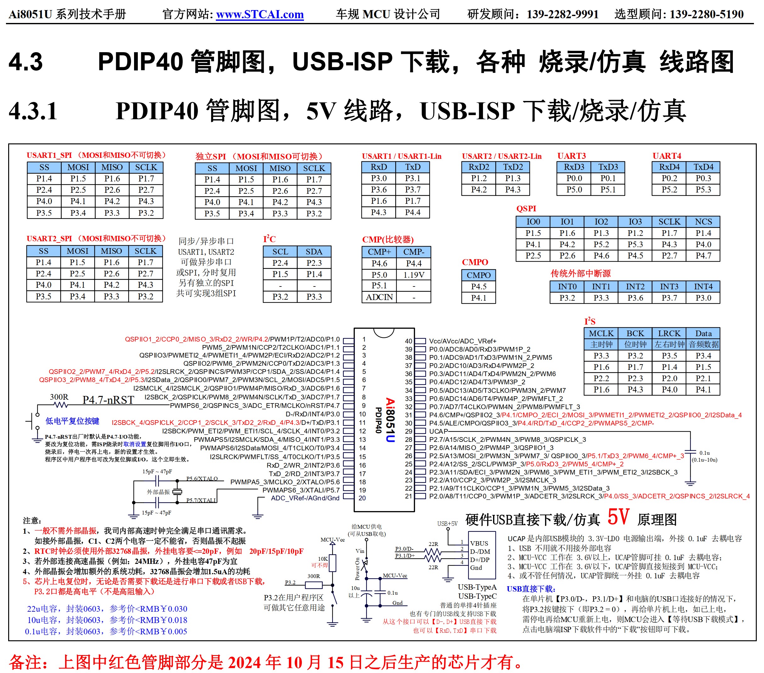

发表于 2025-12-20 12:14:58 | 显示全部楼层
新的封装,封装编号 2442之后的:
【P4.5, P4.4/CMP-】 封装时,直接短接在一起了,
不用的管脚,设置为高阻输入,

Debu*** 发表于 2025-12-20 09:00
两个IO在同一个脚,不需要软件设置,禁止推挽电平相反
我用的时候 就是直接初始化对应的寄存器就行?假如我使用P4.4这个引脚作为CMP-的输入。那直接初始化CMPEXCFG&=~0x04,这个寄存器就行?

发表于 2025-12-20 11:17:31 | 显示全部楼层
网*** 发表于 2025-12-20 10:49
比较器参考电压只能片内1.19V,确实很鸡肋,
关键就前后矛盾,前面说有P4.4,后面又说被占用了,不能用。
  • 打卡总天数:657

发表于 2025-12-20 12:02:39 | 显示全部楼层
手册复制粘贴引起的笔误
