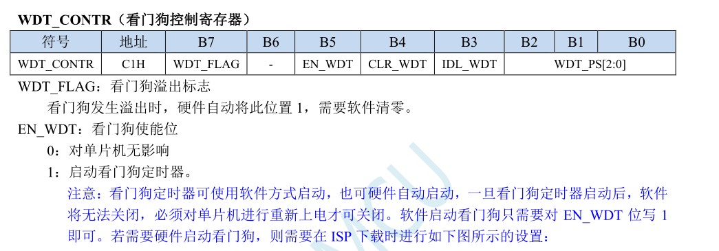

请教下:STC8H1K08的看门狗在芯片进入掉电模式下如果时间溢出,是唤醒还是复位?谢谢

等待唤醒
掉电模式下,主时钟停振,看门狗无时钟输入,不会溢出复位

请问看门狗的硬件启动和软件启动的区别是硬件不能关闭吗?那么只硬件启动是否还需要软件喂狗?

硬件启动跟软件启动效果是一样的,硬件启动是通过硬件选项设置在芯片上电后自动开启看门狗。
软件启动是通过软件指令来启动看门狗。
不管使用哪种方式,看门狗启动后就不能关闭,需要喂狗才能确保不溢出复位。

主时种停振的省电模式不会发生看门狗定时器计数溢出,换个讲法:
STC-看门狗定时器用的是主时钟, 主时种停振的省电模式,无时钟给看门狗定时器计数 !
所以主时种停振的省电模式不会发生看门狗定时器计数溢出
不会发生看门狗定时器控制MCU复位的事
但如果我把主时钟源切到了32KHz,那么阁下。。。  发表于 2023-8-24 13:44
