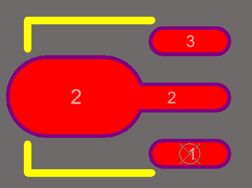

如图,原理图中是三个角,这里有4个脚,中间两个2,连在一起的,从原理图更新后发现有绿色报警。有6个,其中三个连接线是在比较窄的2上,有3个是在左边宽的2上面,这个怎样搞才能让它认为是一个脚。并且不产生报警?

以前版本的元件库里没法子,除非把中间脚分成两个不连接焊盘,导入到PCB后必然有一个焊盘是无网络属性,通常是在PCB里面手工设置下这个焊盘网络.就不会报错
新版的AD异形焊盘能不能画成这样不清楚,要试过才知道.

现在就是把没有网络的焊盘收动设置了网路才正常布线的。
