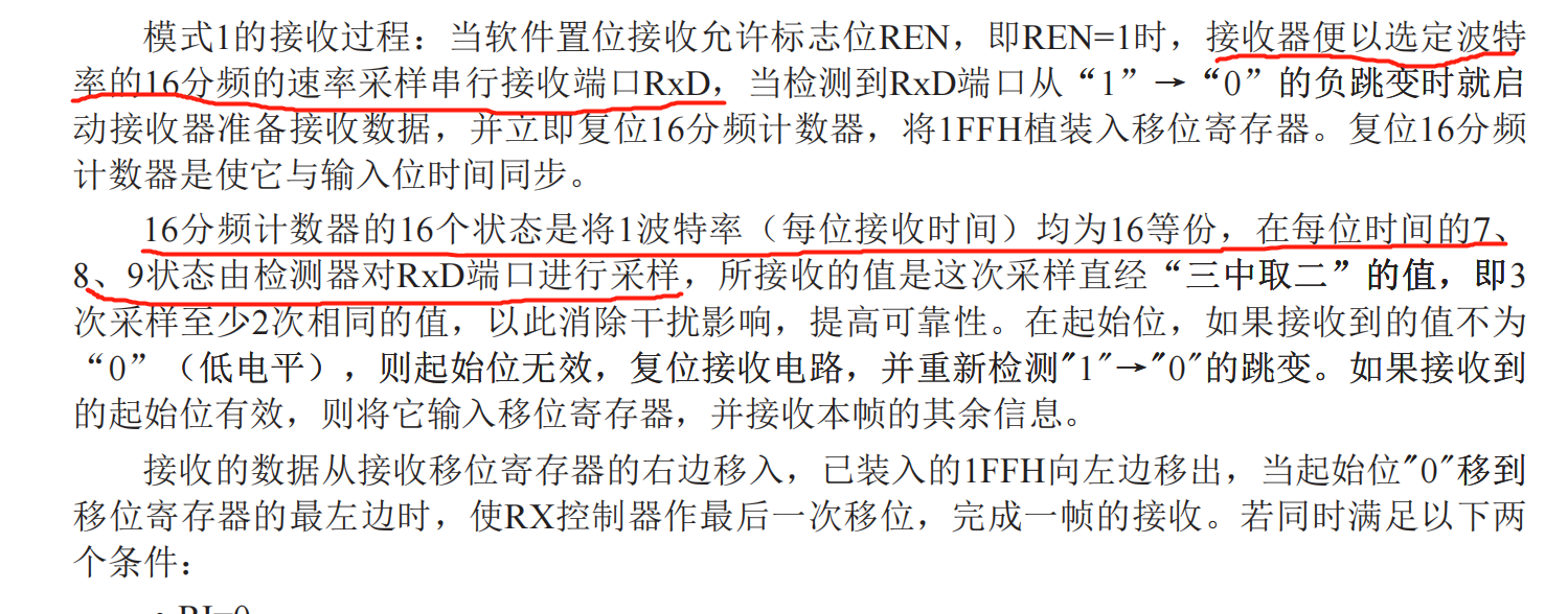

最近在看STC15W4K32S4单片机的数据手册,手册上两句话冲突
1、“接收器以选定波特率的16分频的速率采样串行接收端口RxD”;表明采样频率是波特率的16分频
2、16分频计数器的16个状态是将1波特率(每位接收时间)均为16等分,在每位时间的7,8,9状态由检测器对RxD端口进行采样;表明每位接收时间(1波特率)对RxD引脚信号采样16次,也就是采样频率是波特率的16倍
有没有大神能给解释解释?

我意思是16倍过采样,那采样频率不应该是波特率的16倍吗,不是16分频
15系列之后的MCU,串口应该是4倍采样的,所以波特率计算就是 fosc/4/reload,文档应该是沿用了以前的串口描述,老的51是16倍采样。  详情 回复 发表于 2023-5-17 10:53

谢谢解惑,我还一直纳闷按结构图看是4倍采样,描述里又说的是16倍采样,这下清楚了,感谢~
