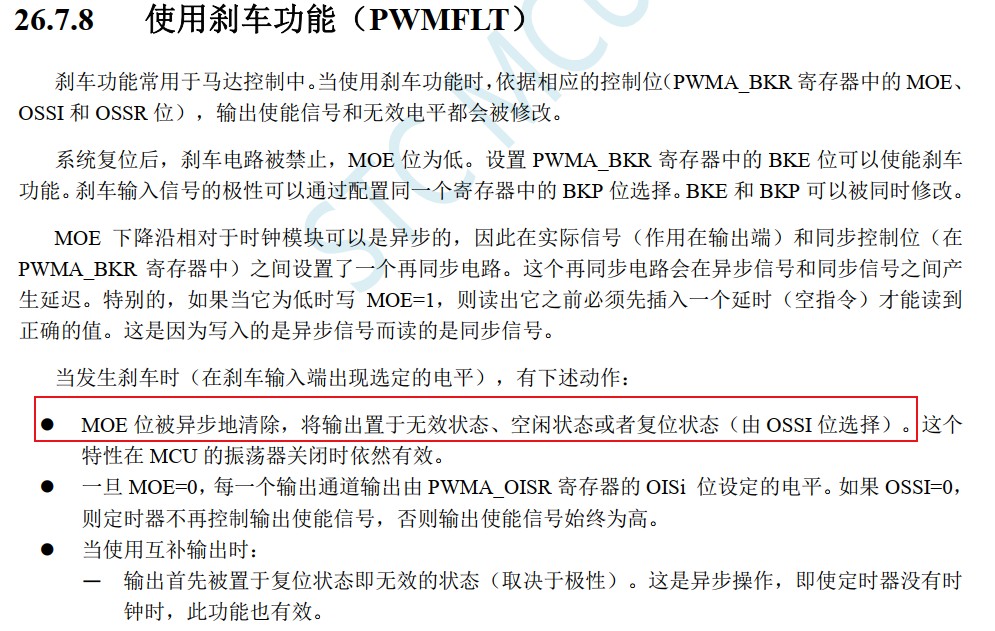

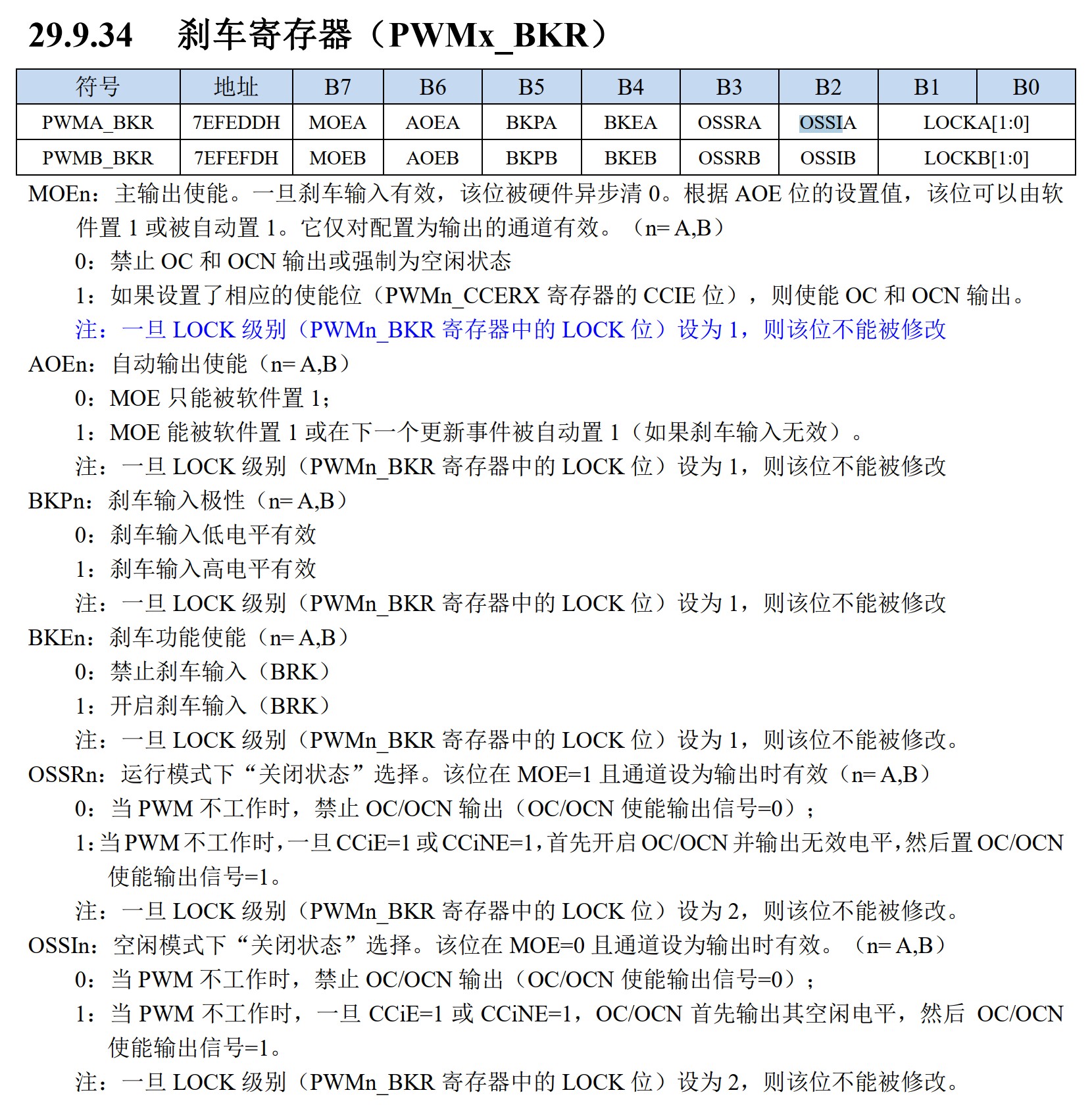

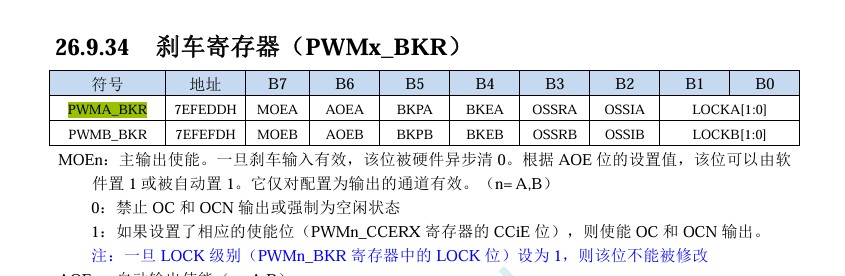

发表于 2025-12-20 22:48:47 | 显示全部楼层
在用户手册中 搜索 关键字 OSSI

发表于 2025-12-19 20:46:28 | 显示全部楼层
全都是低电平,如果设置了ossia/b,则按照pwmx_oisr寄存器配置电平生效
