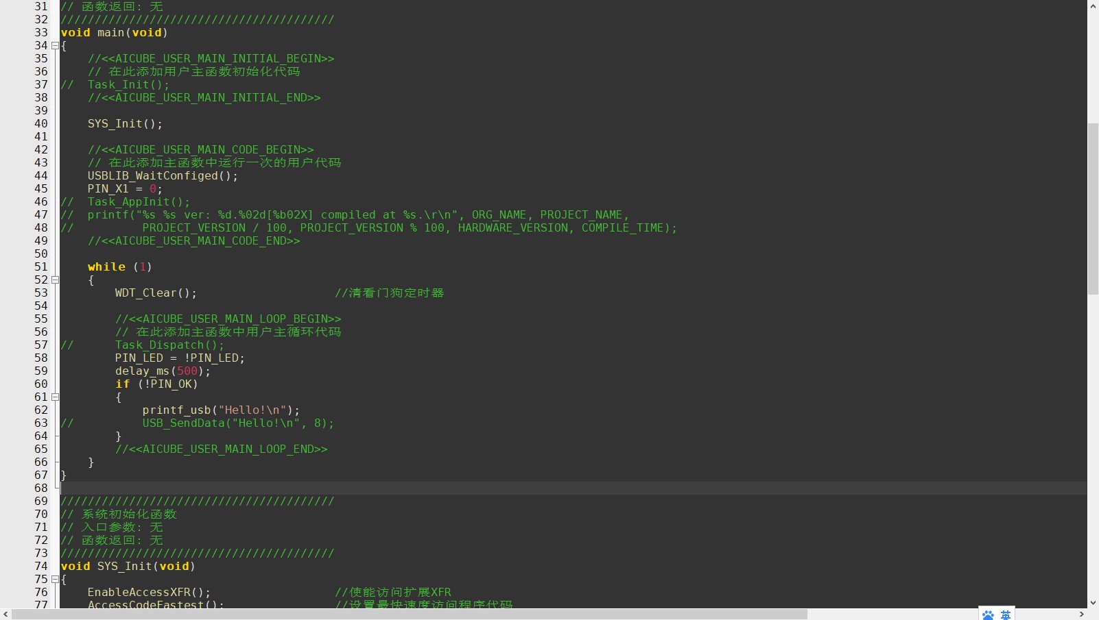

今天使用AiCube生成的STC32G144K246项目, USB口作为CDC并作为printf输出口使用, 但是发现使用printf或者直接printf_usb时都会导致芯片重启, 但是使用USB_SendData输出数据就正常;
运行代码截图如下:
想请教下有哪里需要设置吗?
项目设置:

谢谢您的回复, 问题已经解决了, 是编译器LCALL 0的问题, 具体看链接解释:
https://www.stcaimcu.com/forum.p ... %200000H&page=1
在此特别感谢ercircle版主, 帮助我解决了该问题
