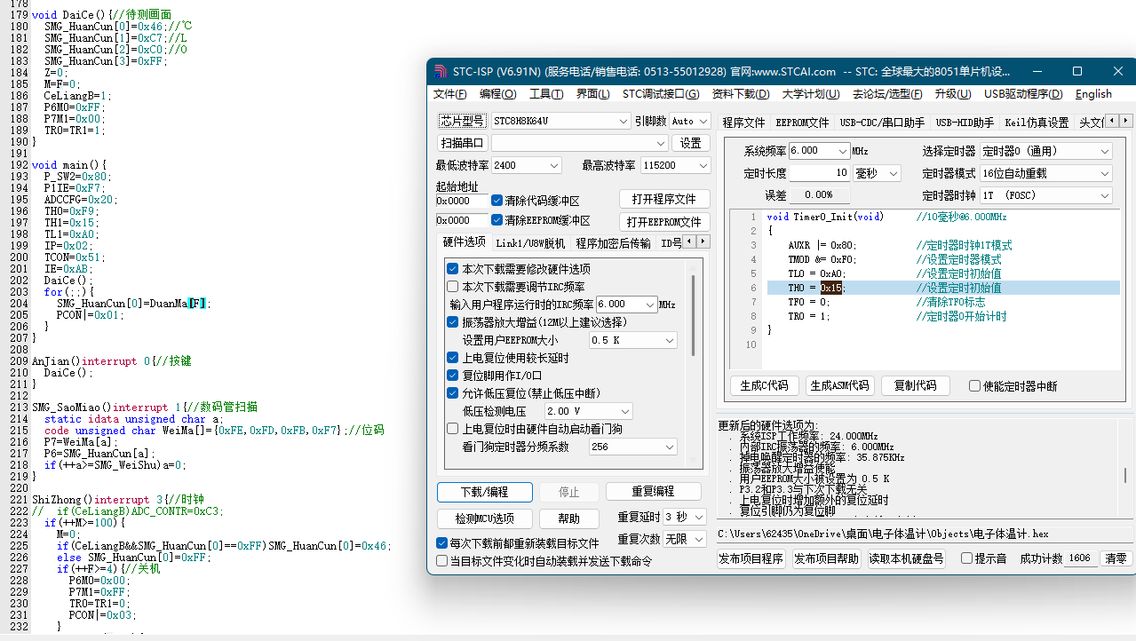

定时器1配置成12T
但在用软件配置定时器时选12T配置的却是1T的值,并且这个值比实际运行的速度快百分之40左右

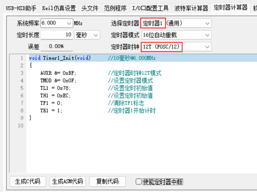

定时器1配置成12T,应该这样设置:
