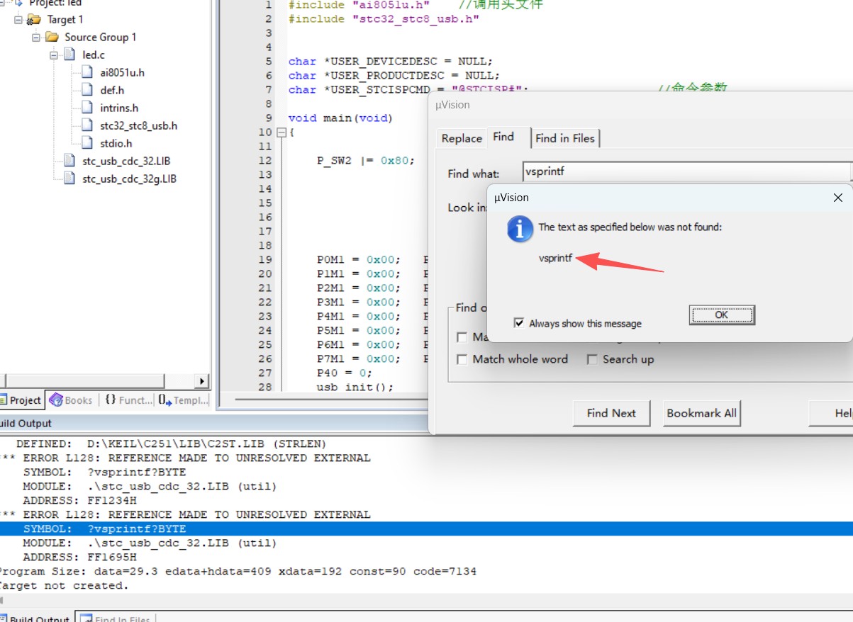

编译出现这种情况,但是全局搜索后没有发现这个语句,也不知道哪里错了,,
2.我把源文件复制过来还是错误,但是用范例文件能够正常编译,目前用的是核心板

怎么解决的呢

发表于 2025-12-19 20:07:43 | 显示全部楼层
好像是头文件的问题,哎呦你这一问,我又忘记了,我当时去问了豆包子,然后逐项排查原因解决掉了

发表于 2025-12-20 15:17:41 | 显示全部楼层
是之前复制示例代码的时候,吧原来应该注释掉的部分没有注释,然后同一个变量被重复用了,这个函数就产生冲突,我又重新复制粘贴上去,把要改的部分,自己又改了一遍,最好是做完一项编译一下,这样就不会报错了,原因也就知道了

发表于 2025-12-20 15:28:36 | 显示全部楼层
或者你把这个参数给注释掉
  • 一方面,usb相关的库文件(cdc_32g.LIB)里已经定义过 “USER_USB_CMD” 这个东西;
  • 另一方面,您写的led.c文件里又重新定义了一次这个东西;很简单问题当时给忽略掉了,导致USBCDC无法测试
