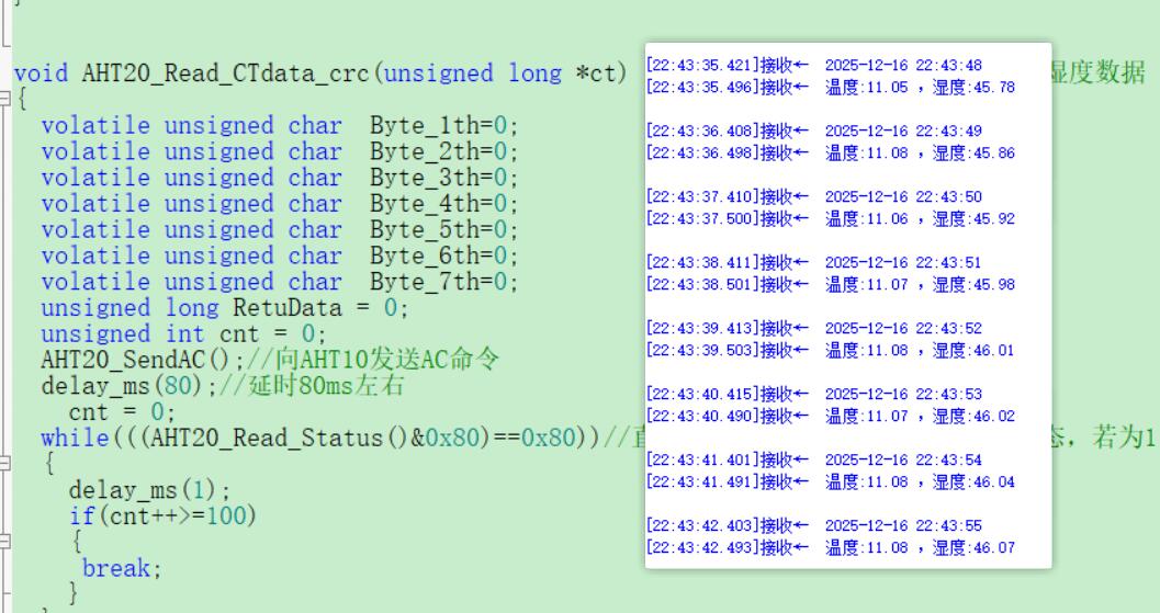

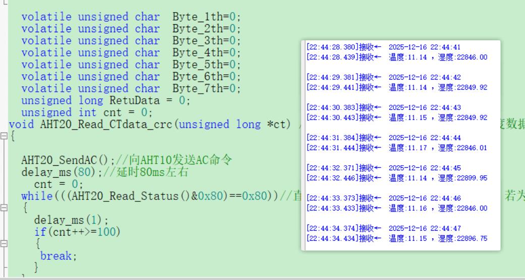

忘了在哪儿复制粘贴的代码,看见每次读取温湿度都重新定义一堆变量,
就把这堆变量定义挪出去了,然后读取就异常了。
正常:
异常:

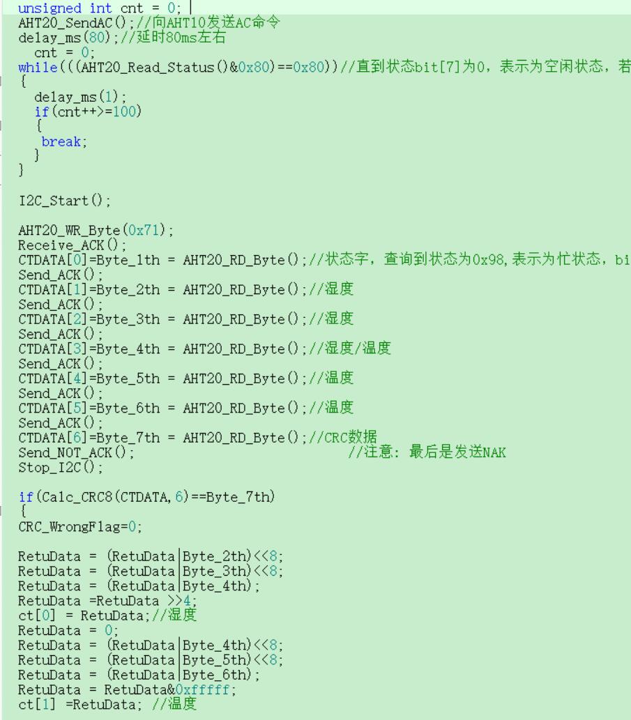

后面的代码:
后面把这一堆变量清零一下就正常了,
