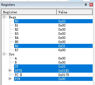

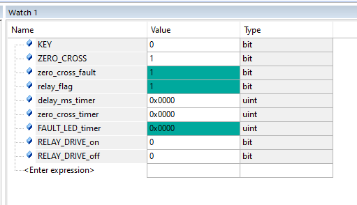

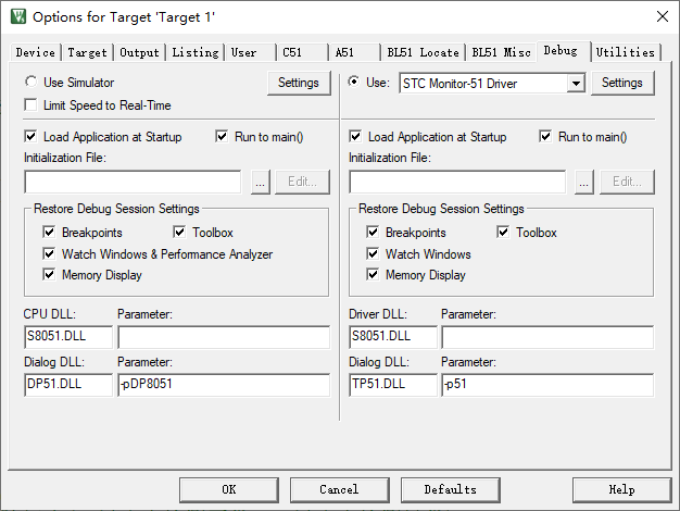

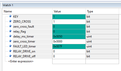

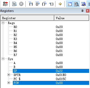

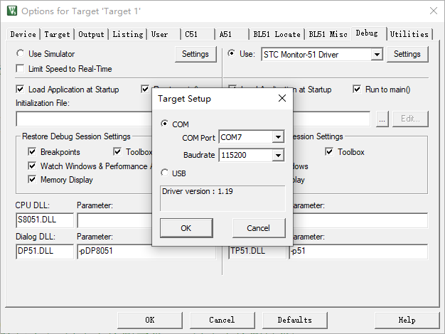

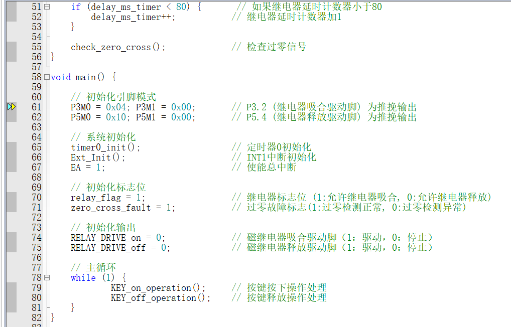

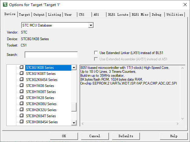

Keil 已经按网上各种说法设置了,但就是不能自动刷新,但点停止后,能跳到相关位置,并刷新函数。请教下各位大师,是那里还有问题?

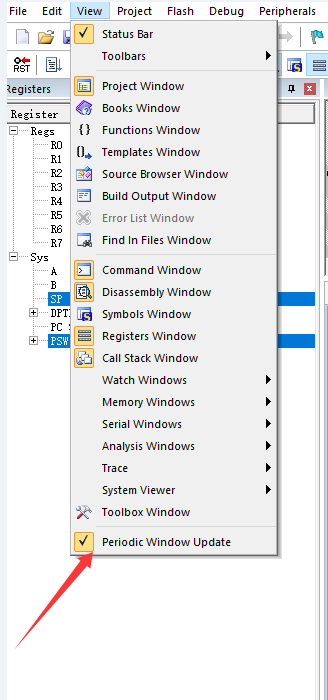

也在设置中选了“Periodic Window Update”
自动运行后,函数不会自动刷新

7378
14020
发表于 2025-12-19 23:47:30 | 显示全部楼层
不支持实时刷新
USB或UART仿真时,全速运行不能实时更新变量的值,因为USB或UART仿真是软件完成的,全速运行时CPU完全在执行用户程序,无法同时运行仿真程序,如此时运行仿真程序,就会影响用户程序的全速运行,所以不支持在全速运行时实时更新变量的值
