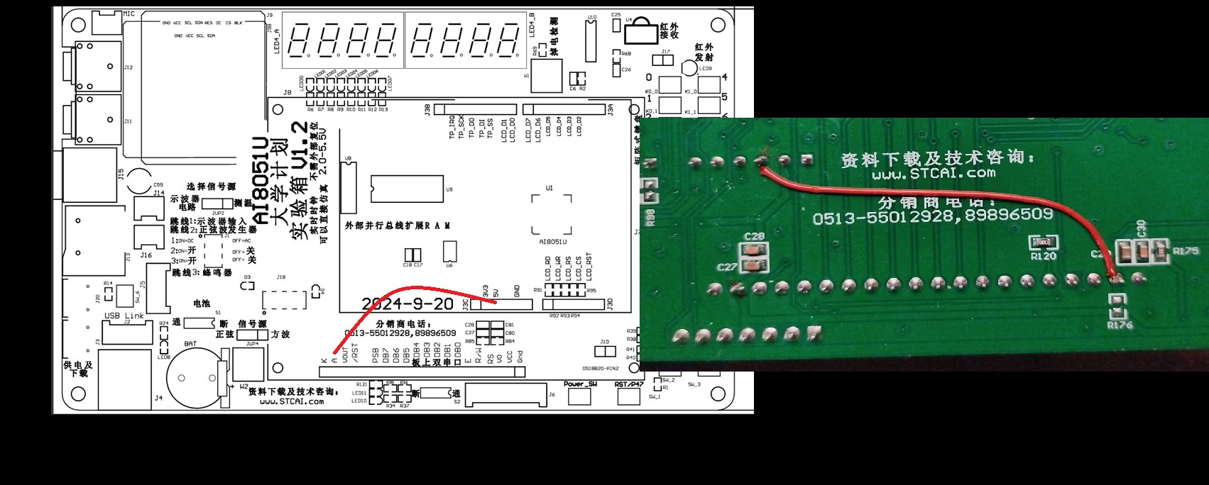

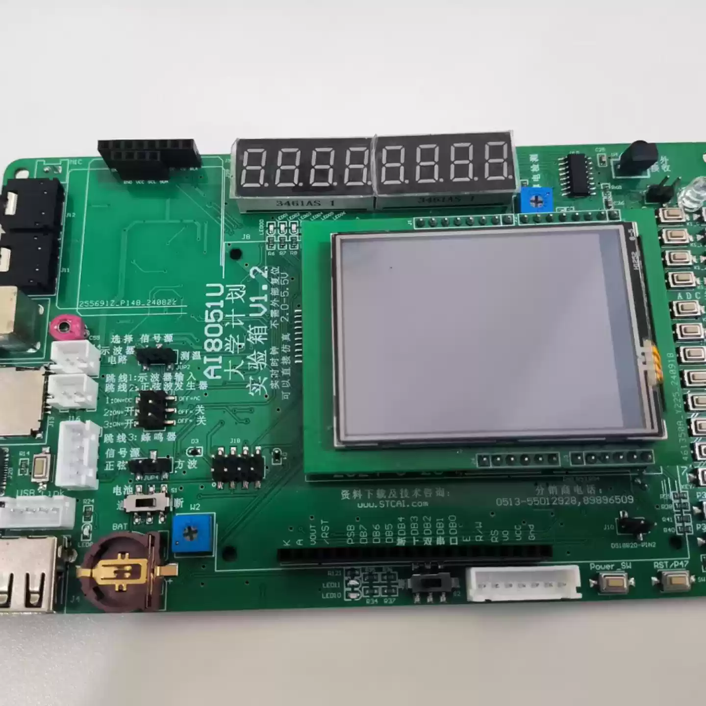

AI8051U-试验箱 配合 下面4个 例子
AI8051U-DEMO-CODE-V1.2\Ai8051U-8Bit\37.1-2.4寸ILI9341驱动TFT显示屏实验程序-带触摸功能,IO模拟I8080 接口程序
AI8051U-DEMO-CODE-V1.2\Ai8051U-8Bit\37.2-2.4寸ILI9341驱动TFT显示屏实验程序-带触摸功能,硬件I8080接口程序
AI8051U-DEMO-CODE-V1.2\Ai8051U-32Bit\37.1-2.4寸ILI9341驱动TFT显示屏实验程序-带触摸功能,IO模拟I8080接口程序
AI8051U-DEMO-CODE-V1.2\Ai8051U-32Bit\37.2-2.4寸ILI9341驱动TFT显示屏实验程序-带触摸功能,硬件I8080接口程序
4个程序都点不亮屏幕ILI9341
但是
用 AI8051U-实验箱 配合 AI8051U-DEMO-CODE-V1.2\Ai8051U-8Bit\38.1-3.5寸ILI9486驱动TFT显示屏实验程序  却 可以点亮屏幕ILI9486
STC32G-实验箱 配合 STC32G-DEMO-CODE-V9.6\37-2.4寸ILI9341驱动TFT显示屏实验程序   也 可以点亮屏幕ILI9341
这是有可能是什么原因呢?

检查一下AI8051U实验箱的屏幕供电是否匹配
屏幕用的是冲哥的AI8051实验箱专用显示屏2.4寸(ILI9341+XPT2046驱动)3.3V供电
https://item.taobao.com/item.htm?id=838427772190

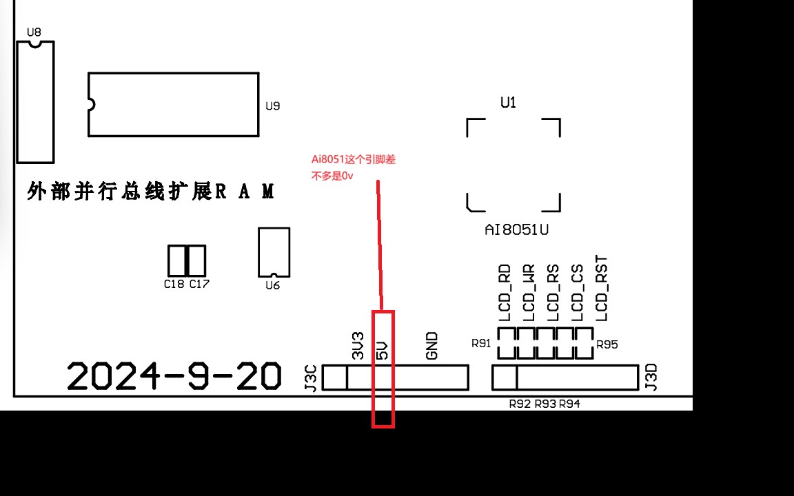

发表于 2025-12-18 15:14:21 | 显示全部楼层
屏幕用的是冲哥的AI8051实验箱专用显示屏2.4寸(ILI9341+XPT2046 ...
AI8051实验箱这个引脚差不多是0v。

发表于 2025-12-18 15:24:27 | 显示全部楼层
另外这里有一个帖子说明了这个问题。https://www.stcaimcu.com/forum.p ... =1&extra=#pid121915
