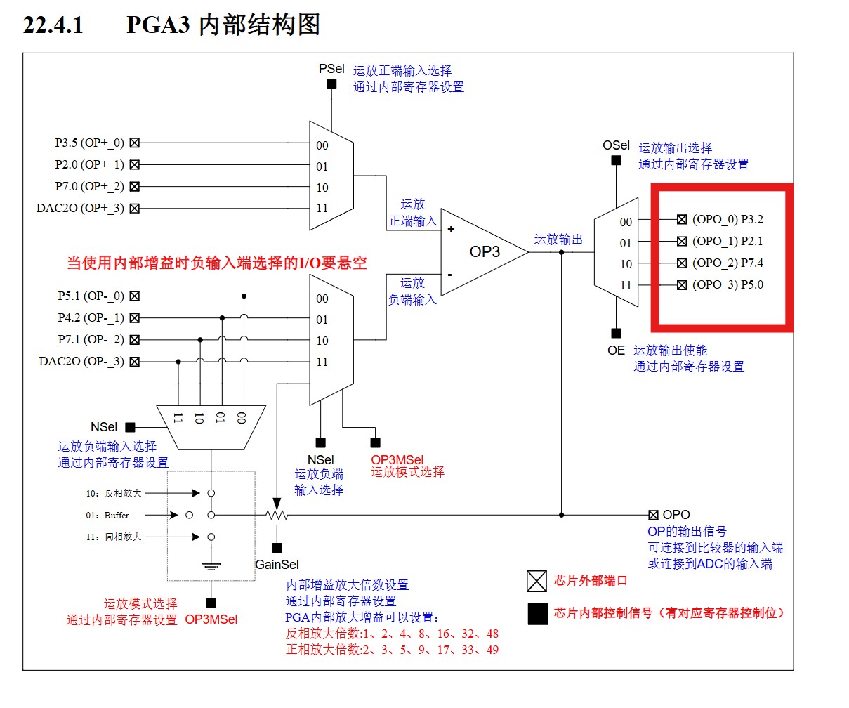

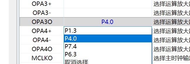

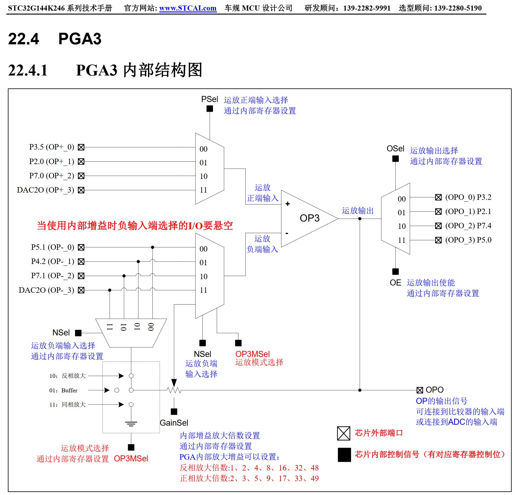

在系统的初始化OPA3的输出引脚选择中,引脚与芯片手册的不符
实测发现其他几个OPAd输出引脚也不对
系统中
芯片手册中:

多谢反馈!

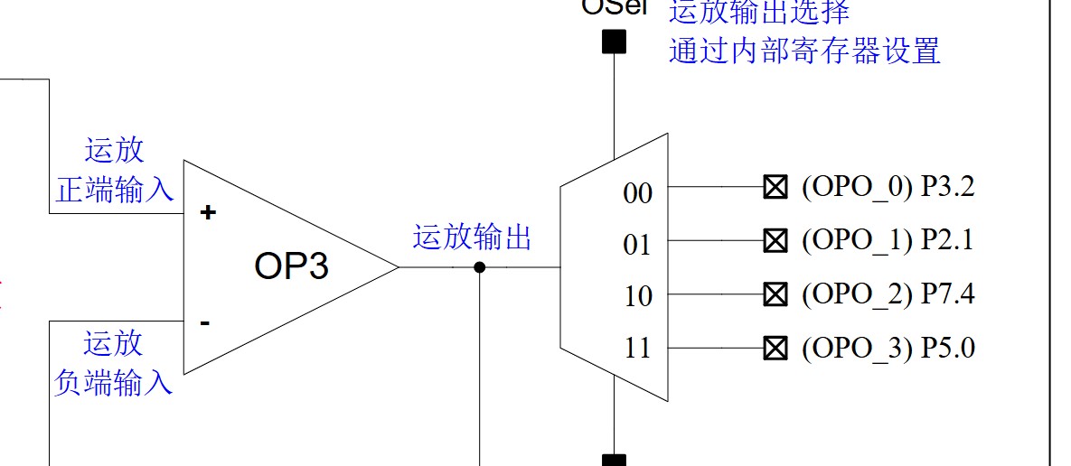

数据手册的管脚定义是正确的
是AiCube里面的数据整理出错了,下一个版本更正
