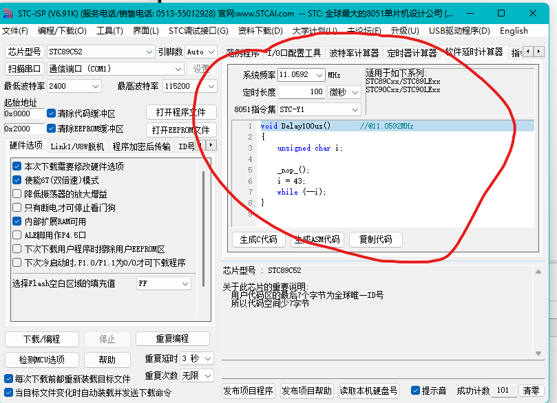

我用的stc89c52rc请问isp里生成的软件延时代码6t模式和12t模式是一样的吗

老哥不是波特率计算器,是软件延时计算器,我发现好像没有6t和12t的区分

发表于 2023-5-9 20:42:13 | 显示全部楼层
下面的STC89的软件延时工具就是STC89的12T软件延时
发表于 2023-5-11 19:41:06 | 显示全部楼层
这个默认是12t的话,那6t就要自己写对吧

发表于 2023-5-11 20:51:46 | 显示全部楼层
执行2次,或将主时钟当...
