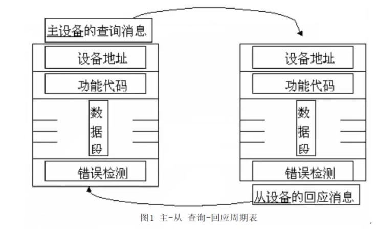

我们都是用RTU模式:
全部按照16进制传输
  • 打卡总天数:155
  • 最近打卡:2026-04-03 10:06:54
22
2445
3456
3456
发表于 2026-2-11 19:41:45 | 显示全部楼层
数据帧和数据帧是靠传输间断时间来区分
1位起始位,2位或者1位结束位
RTU 模式:.
控制器以RTU模式在Modbus总线上进行通讯时,信息中的数据按十六进制传输,该模式的主要优点是在相同波特率下其传输的字符的密度高于ASCI模式,每个信息必须连续传输。.
RTU 模式中每个字节的格式:.
编码系统:所有数据均为十六进制。.
数据位:1 起始位.
8 位数据,低位先送。
奇/偶校验:有奇/偶校验时占1位:无奇偶校验时不发送。(项目中一般都是无校验)。.
停止位:有奇/偶校验则用1位停止位;无奇/偶校验则用2位停止位。(项目中一般使用1个停止位)。.
校验域:循环冗余校验(CRC16)
  • 打卡总天数:155
22
2445
3456
3456
发表于 2026-2-11 20:07:31 | 显示全部楼层
循环冗余校验(CRC16) 这个是很准的
结束符:3.5个字符(字节)时间空闲。项目中一般都会给宽松的,甚至给几十个毫秒
RTU 帧:
RTU 模式中,信息开始至少需要有 3.5 个字符的静止(空闲)时间(或者主机发送一帧结束后至少要间隔3.5 个字符的时间才发送下一帧),依据使用的波特率,很容易计算这个静止(空闲)的时间。.下面用实际的命令来说明,命令中所有数据均为十六进制。整个信息必须连续发送,如果在发送帧信息期间出现大于1.5个字符的静止时间时,则接收设备有可能丢弃不完整的信息。.

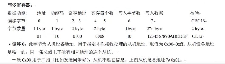

·偏移0:此字节为从机设备地址,用于指定本次接收处理的从机地址,取值为0x00-0xff。从机设备地址是唯一的,同一条总线上不能有相同地址的连个从机。1.
一般0x00用于广播(比如发送同步帧),从机不返回信息。上例从机设备地址为0x01。.
·偏移1:此字节为功能码,表明本次命令的操作功能,这个可以查询MODBUS支持的各种功能,实际项目一般用其中的一部分工嗯呢码,上例的功能码0x10就是“写多寄存器”。.
·偏移2:此2字节为要写入的寄存器首地址0x0100,MODBUS协议对数据的都是基于寄存器访问的,每个寄存器2个字节(一个WORD)。高字节在前,低字节在后。.
偏移3:此2字节为要写入的寄存器个数,0x0008表示要写入8个寄存器。.
偏移4:此字节为要写入的字节数,0x10表示要写入8个字节(4个寄存器)。.
偏移 5:此 16个字节为要写入的数据。
最后两个字节:CRC16校验值 0x12CE,低字节在前,高字节在后(算法与电脑通用,小端模式)。.

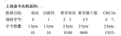

发表于 2026-2-11 20:17:28 | 显示全部楼层
各个从机接收到信息后,有多种方式去判断是否是自己的数据,我一般习惯先校验,校验通过才做数据解析,然后做出应答。如果校验通过,从机地址正确,则本机一定要做应答(即使是错误的命令)。
