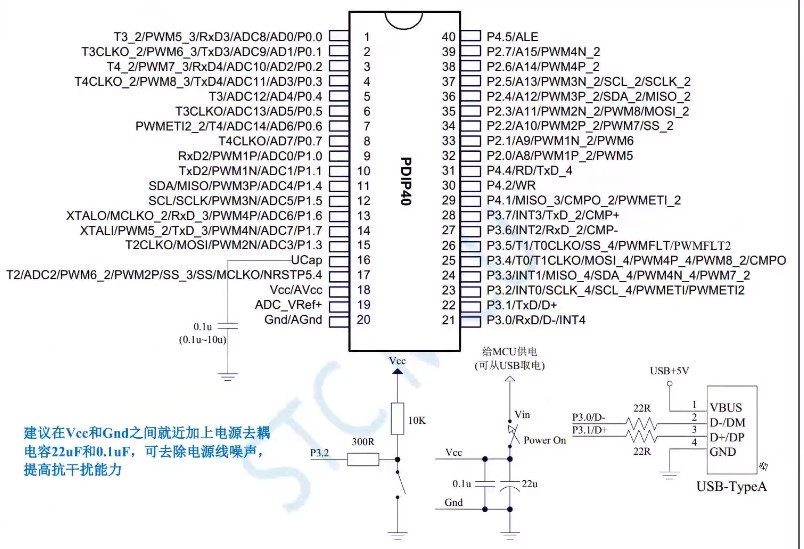

看姚总介绍:
现在的计算机已经没有串口了,一定是把USB变成串口

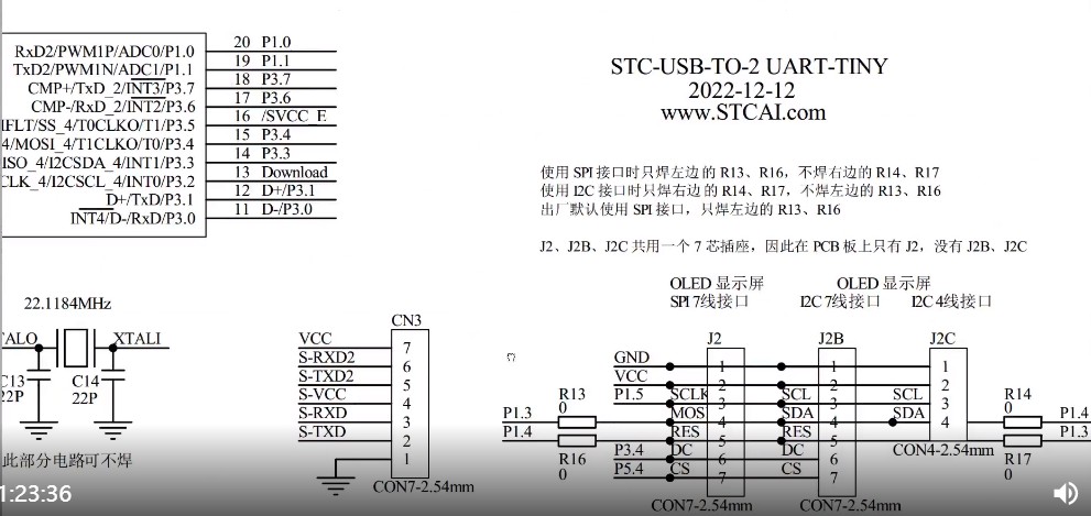

虚拟串口,一定要搞清楚:

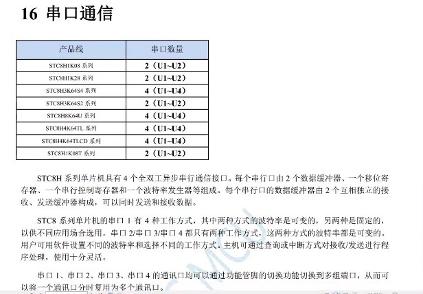

按照陈老师的讲课顺序
姚总也介绍了STC的例子程序,基本顺序也一样
用试验箱做串口通信:

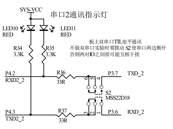

用串口3 的第一组引脚和串口2 的第二组引脚通信 ,看下图:

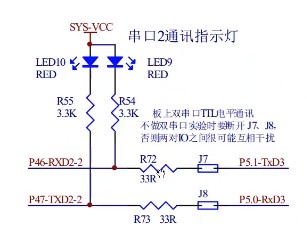

注意,STC 的Ai8051U 试验箱串口是这样连接的:

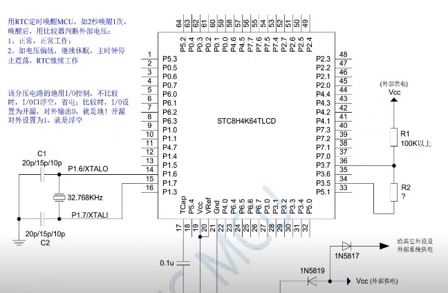

外部晶振:
