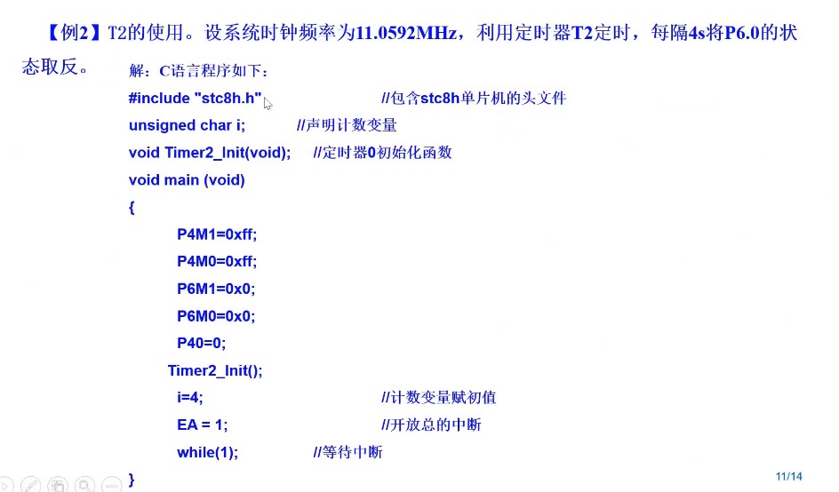

接着看看定时器2

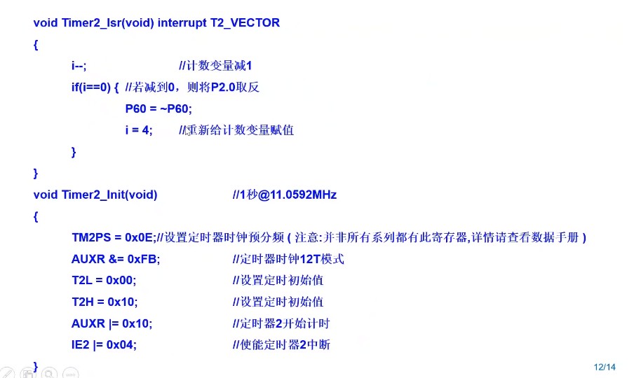

发表于 2026-1-15 15:29:01 | 显示全部楼层
下边是初始化函数和中断服务函数

发表于 2026-1-15 15:59:41 | 显示全部楼层
完整程序如下:
/*【例2】T2的使用。设系统时钟频率为11.0592MHz,利用定时器T2定时,每隔4s将P0.0的状态取反。
C语言程序如下:
#include <AI8051U.H> //包含stc8h单片机的头文件
unsigned char i; //声明计数变量
void Timer2_Init(void);  //定时器2初始化函数
void main(void)
        P4M1=0xff;
        P4M0=0xff;
        P0M1=0x0;
        P0M0=0x0;
        P40=0;
        Timer2_Init();
        i=4;         //计数变量赋初值
        EA = 1 ;     //开放总的中断
        while(1);    //等待中断
void Timer2_Isr(void) interrupt TMR2_VECTOR
        i--;//计数变量减1
        if(i==0)    //若减到0,则将P2.0取反
                P00 =~P00;
                i = 4;  //重新给计数变量赋值
void Timer2_Init(void)  //1秒@11.0592MHz
//        TM2PS=0x0E;   //设置定时器时钟预分频(注意:并非所有系列都有此寄存器,详情请查看数据手册)
//        AUXR&= 0xFB;  //定时器时钟12T模式
//        T2L = 0x00;   //设置定时初始值
//        T2H = 0x10;   //设置定时初始值
//        AUXR= 0x10;   //定时器2开始计时
        TM2PS = 0x0E;                        //设置定时器时钟预分频 ( 注意:并非所有系列都有此寄存器,详情请查看数据手册 )
        AUXR &= 0xFB;                        //定时器时钟12T模式
        AUXR |= 0x10;                        //定时器2开始计时
        IE2 |= 0x04;            //使能定时器2中断
//        TM2PS = 0xA8;                        //设置定时器时钟预分频 ( 注意:并非所有系列都有此寄存器,详情请查看数据手册 )
//        AUXR |= 0x04;                        //定时器时钟1T模式
//        T2L = 0x61;                                //设置定时初始值
//        T2H = 0x00;                                //设置定时初始值
//        AUXR |= 0x10;                        //定时器2开始计时
//        IE2 |= 0x04;            //使能定时器2中断
  • 打卡总天数:154
  • 最近打卡:2026-04-01 21:19:52
22
2426
3424
3424
发表于 2026-1-15 16:02:58 | 显示全部楼层
不过,我编译下载烧录后,觉得定时时间不对
好像没有相隔4秒,最多是0.5秒的感觉.............
我又用STC的ISP自动生成的定时器,实验了一下,无论是12T,还是1T
实际定时时间好像都不对.............
但是理论上又看不出哪里错了?

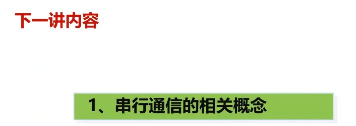

下节课我们讲:
  • 打卡总天数:154

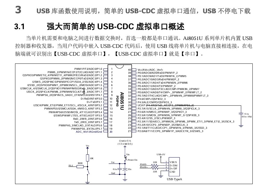

发表于 2026-1-15 16:21:54 | 显示全部楼层
当单片机需要和电脑之间进行数据交换时,首选一般都是串口通讯。Ai8051U系列单片机内置USB控制器和收发器,当用户代码中嵌入USB-CDC代码后,使用USB线将单片机与电脑直接相连接,在电脑端就可识别出【USB-CDC虚拟串口】,【USB-CDC虚拟串口】就是【串口】.
