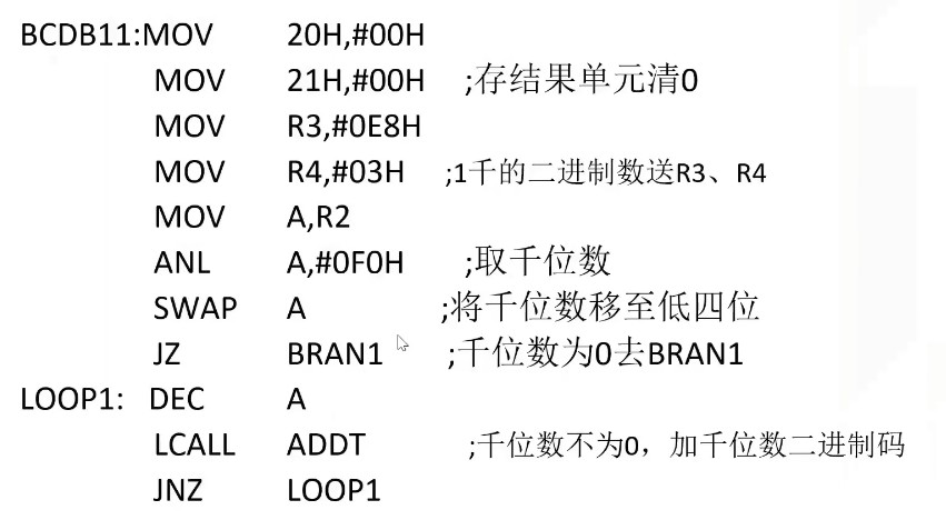

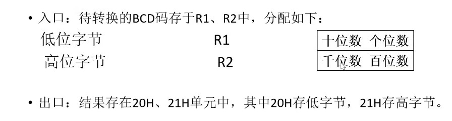

发表于 2026-1-6 17:03:25 | 显示全部楼层
BCD码转换

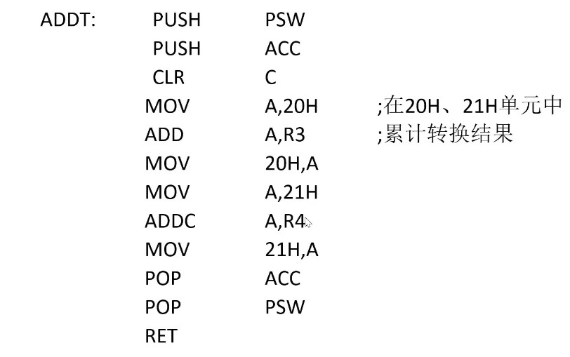

发表于 2026-1-6 17:05:06 | 显示全部楼层
存储的关系:
看程序:

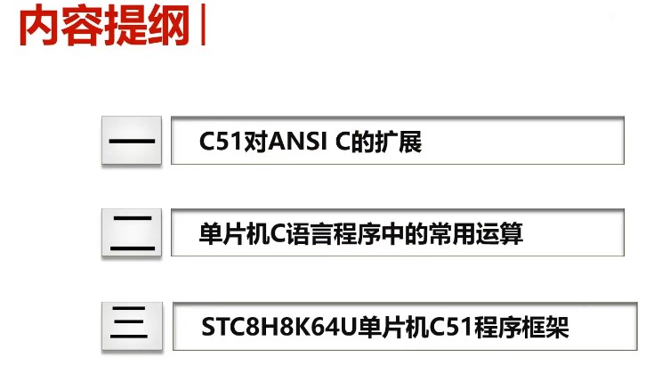

发表于 2026-1-7 08:41:45 | 显示全部楼层
今天学习第十一集
第十一集 单片机C语言程序设计导入一

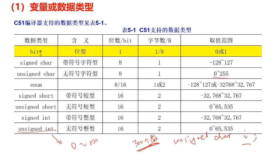

发表于 2026-1-7 09:18:16 | 显示全部楼层
数据类型:

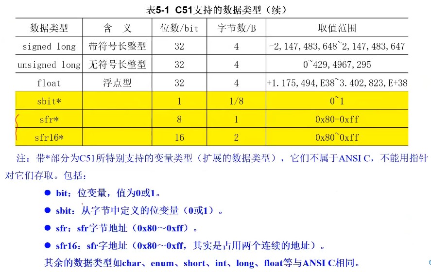

发表于 2026-1-7 09:20:50 | 显示全部楼层
下表列出特殊的3个类型:
