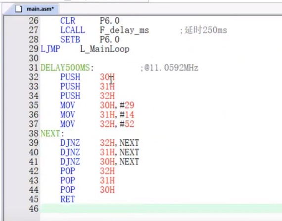

是不是缺延时子函数?
  • 打卡总天数:153
  • 最近打卡:2026-03-30 19:54:03
22
2426
3422
3422
发表于 2026-1-1 13:40:38 | 显示全部楼层
打开STC的ISP:
自动产生延时子函数:
直接放在主函数后面:
  • 打卡总天数:153
22
2426
3422
3422
发表于 2026-1-1 13:42:16 | 显示全部楼层
更改调用延时子函数名称:
完成后是这样的:
  • 打卡总天数:153
22
2426
3422
3422
发表于 2026-1-1 13:43:26 | 显示全部楼层
注意P60 灭了以后也要延时:

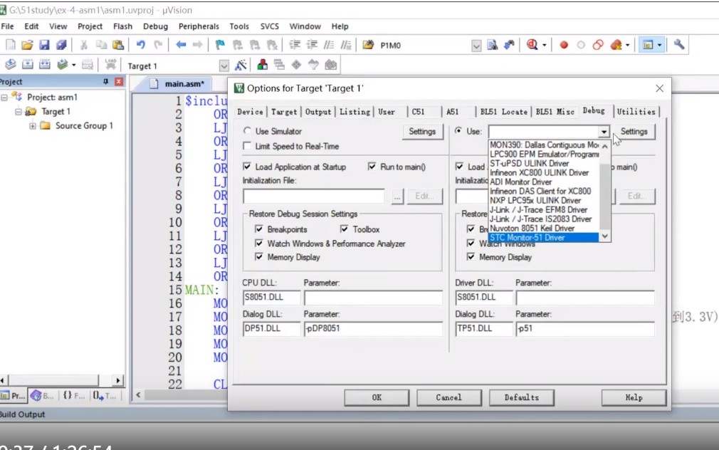

发表于 2026-1-1 13:46:14 | 显示全部楼层
接着记得把main.asm加入工程项目:
接着点击魔术棒设置一下仿真器:
  • 打卡总天数:153
22
2426
3422
3422
发表于 2026-1-1 13:50:13 | 显示全部楼层
单击Settings
选择USB:
接着编译连接
  • 打卡总天数:153

发表于 2026-1-1 13:51:53 | 显示全部楼层
有个错误,
缺少END
把END加上去:
  • 打卡总天数:153
22
2426
3422
3422
发表于 2026-1-1 13:54:22 | 显示全部楼层
还有问题:
没有定义!
直接删除
就OK
