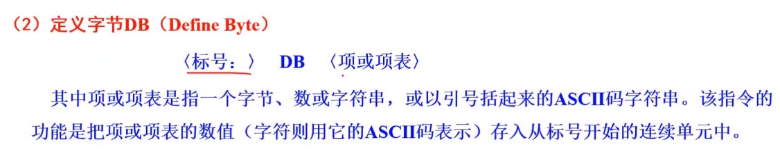

发表于 2026-1-1 11:51:06 | 显示全部楼层
第二个伪指令是:定义字节DB(Define Byte)

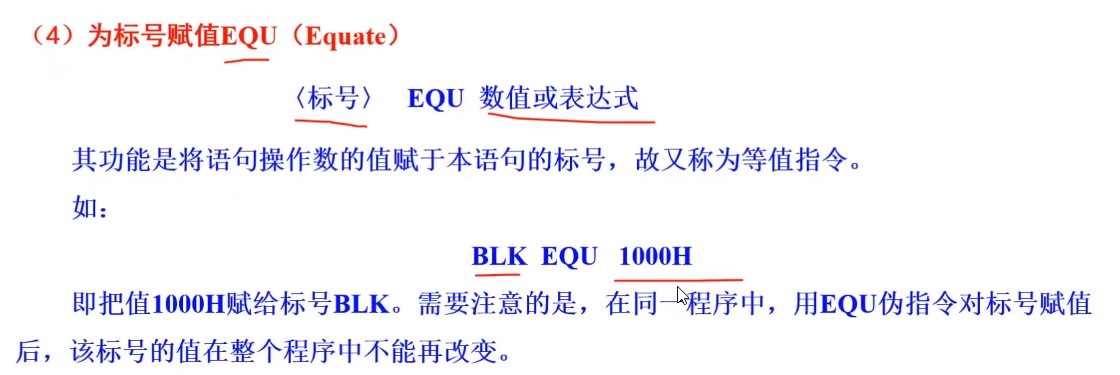

(4)为标号赋值EQU(Equate)
