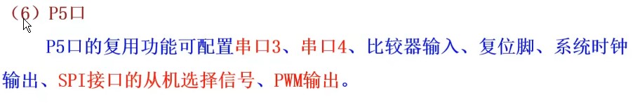

发表于 2025-12-31 23:59:19 | 显示全部楼层
P5口
  • 打卡总天数:153
  • 最近打卡:2026-03-30 19:54:03
22
2426
3422
3422

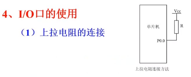

发表于 2026-1-1 09:14:17 | 显示全部楼层
不用记住寄存器,会查手册就好了!
接着看上拉电阻:
  • 打卡总天数:153
22
2426
3422
3422

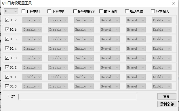

发表于 2026-1-1 09:18:48 | 显示全部楼层
上拉的一个目的是稳定 ,其实  STC8系列已经在内部配了上拉:
在第一个图中点高级配置:
