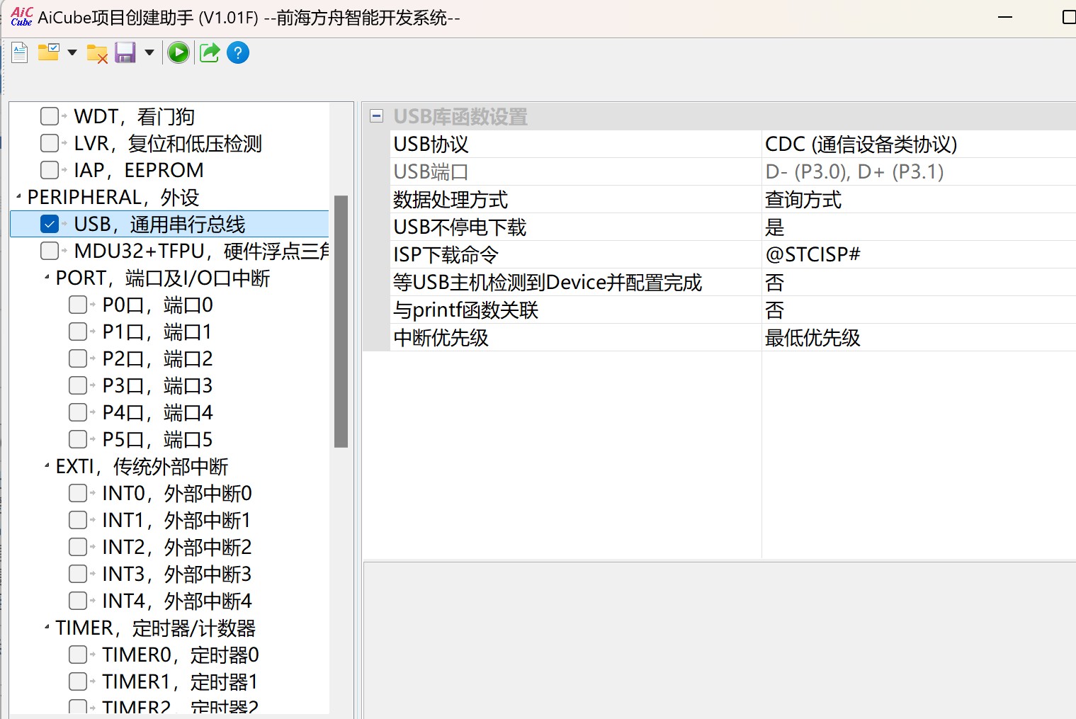

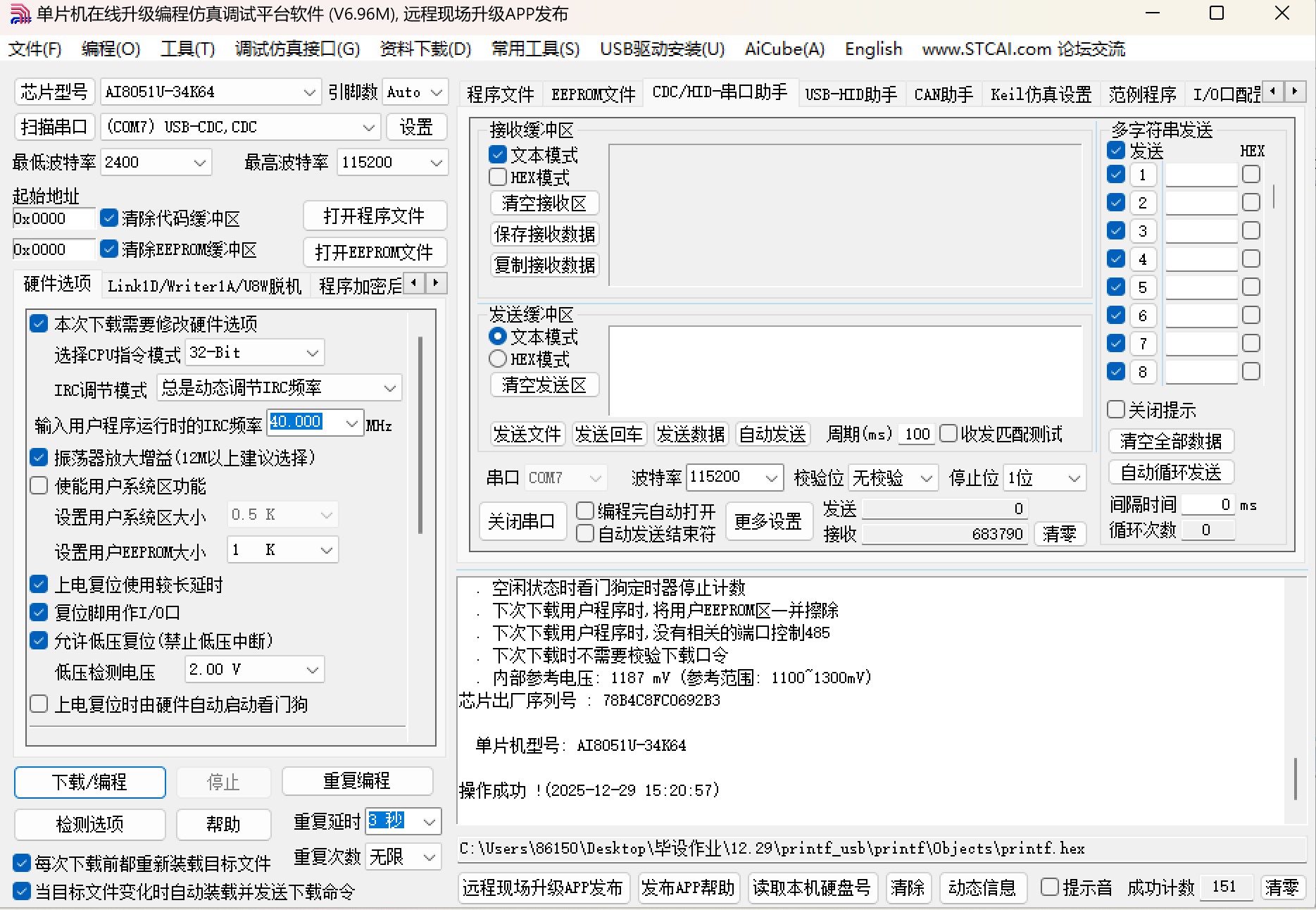

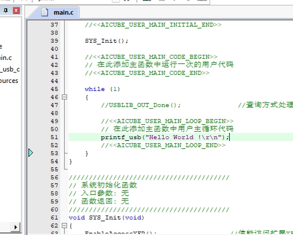

发表于 2025-12-29 16:51:26 | 显示全部楼层
实验一:直接输出printf
步骤1:用aicube新建一个项目
2.勾选USB通用串行总线
3.保存项目,新建keil
4.在示例代码中复制printf_usb("Hello World !\r\n"); 并添加到keil主程序中
5.保存文件,并连接实验箱,在CDC串口助手中可以看到输出文字

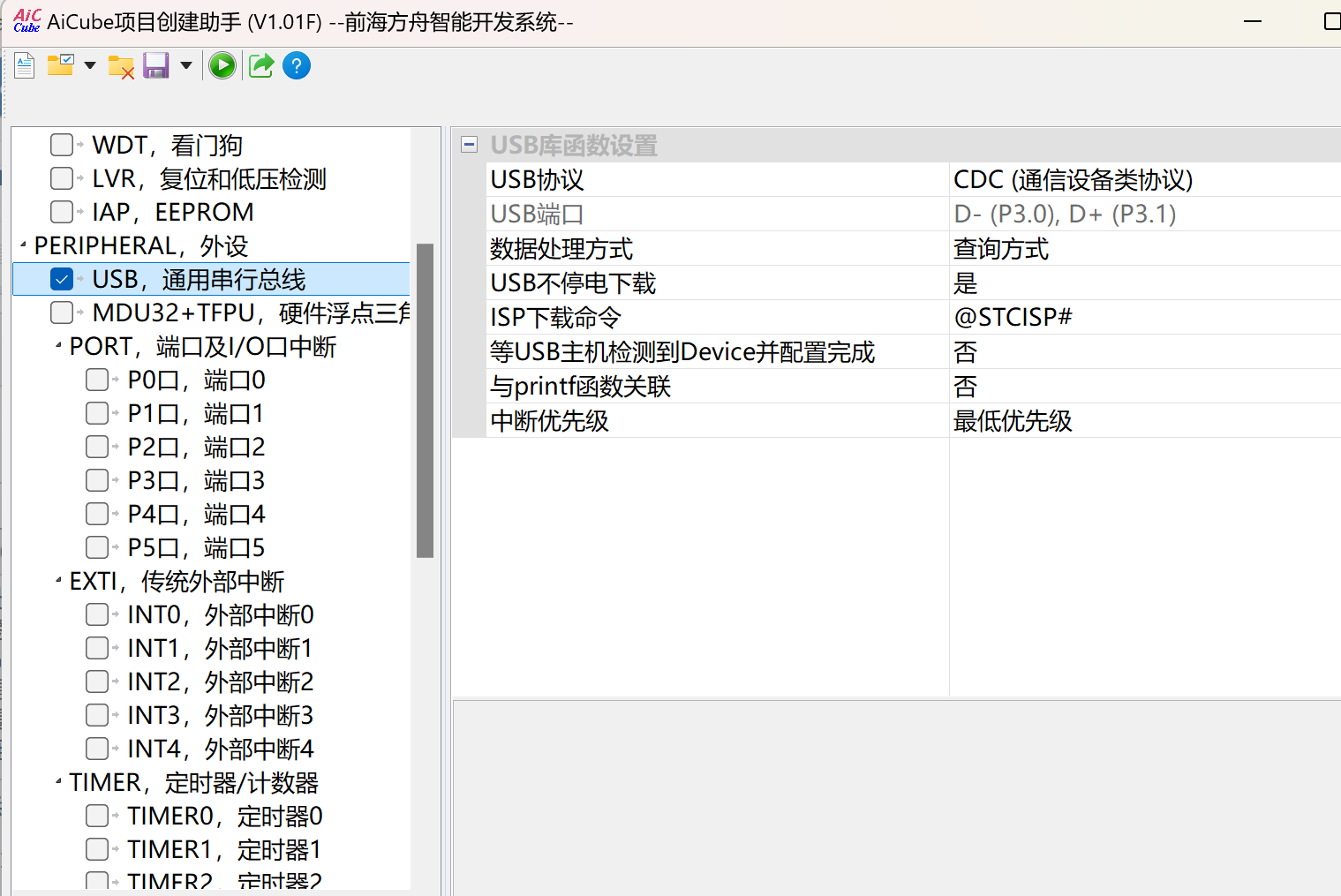

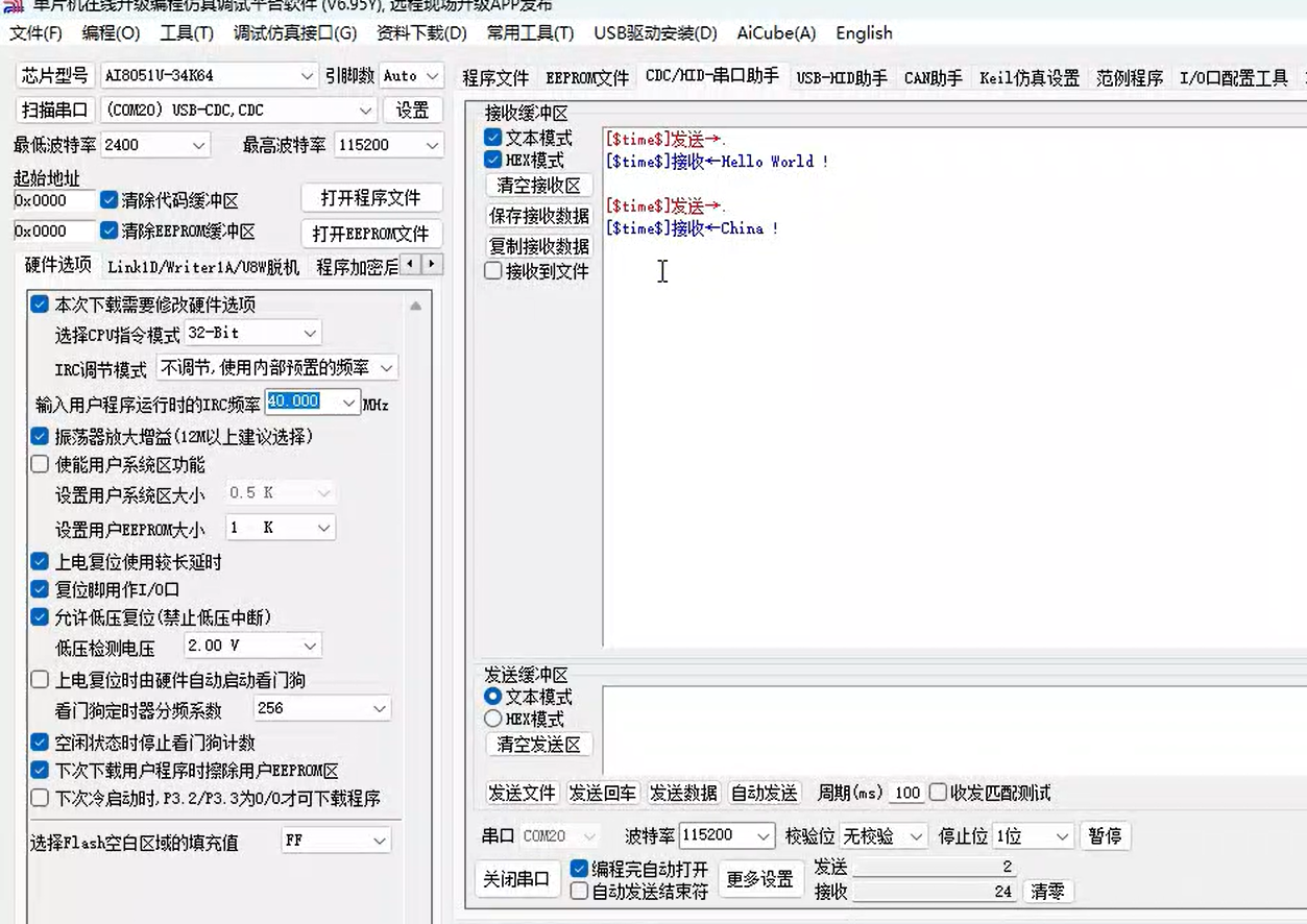

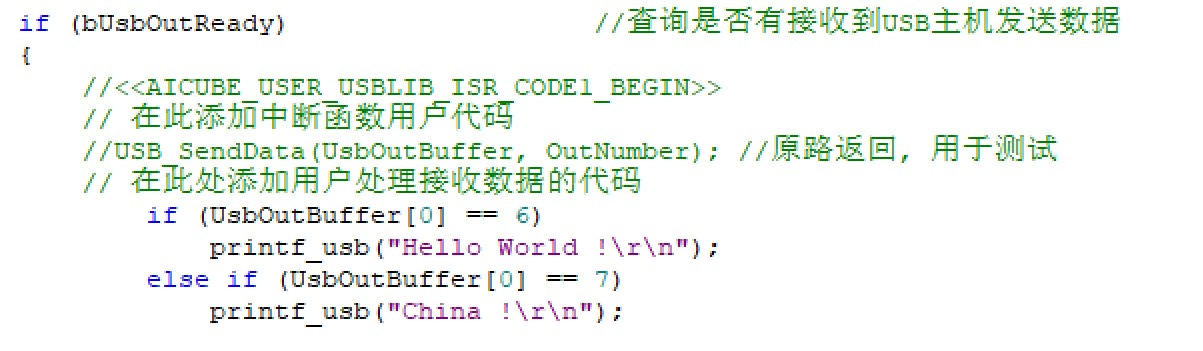

发表于 2025-12-29 17:24:04 | 显示全部楼层
aaa*** 发表于 2025-12-29 16:51
实验一:直接输出printf
步骤1:用aicube新建一个项目
2.勾选USB通用串行总线
实验二 查询方式输出printf:
1.用aicube新建一个项目
3.保存项目,新建keil,注释掉//USB_SendData(UsbOutBuffer, OutNumber); 截图202512291721369482.jpg
4.在深圳大学第二个示例代码中复制if (UsbOutBuffer[0] == 6)
                        else if (UsbOutBuffer[0] == 7)
                                printf_usb("China !\r\n");
并保存到程序中;

发表于 2025-12-29 17:34:41 | 显示全部楼层
实验三:中断方式
步骤1:用aicube新建一个项目
3.保存项目,新建keil
4.在示例代码中复制        if (UsbOutBuffer[0] == 6)
                        printf_usb("Hello World !\r\n");        //接收到数据6后打印“Hello World !”
                        printf_usb("China !\r\n");                //接收到数据7后打印“China !”
并添加到keil主程序中
