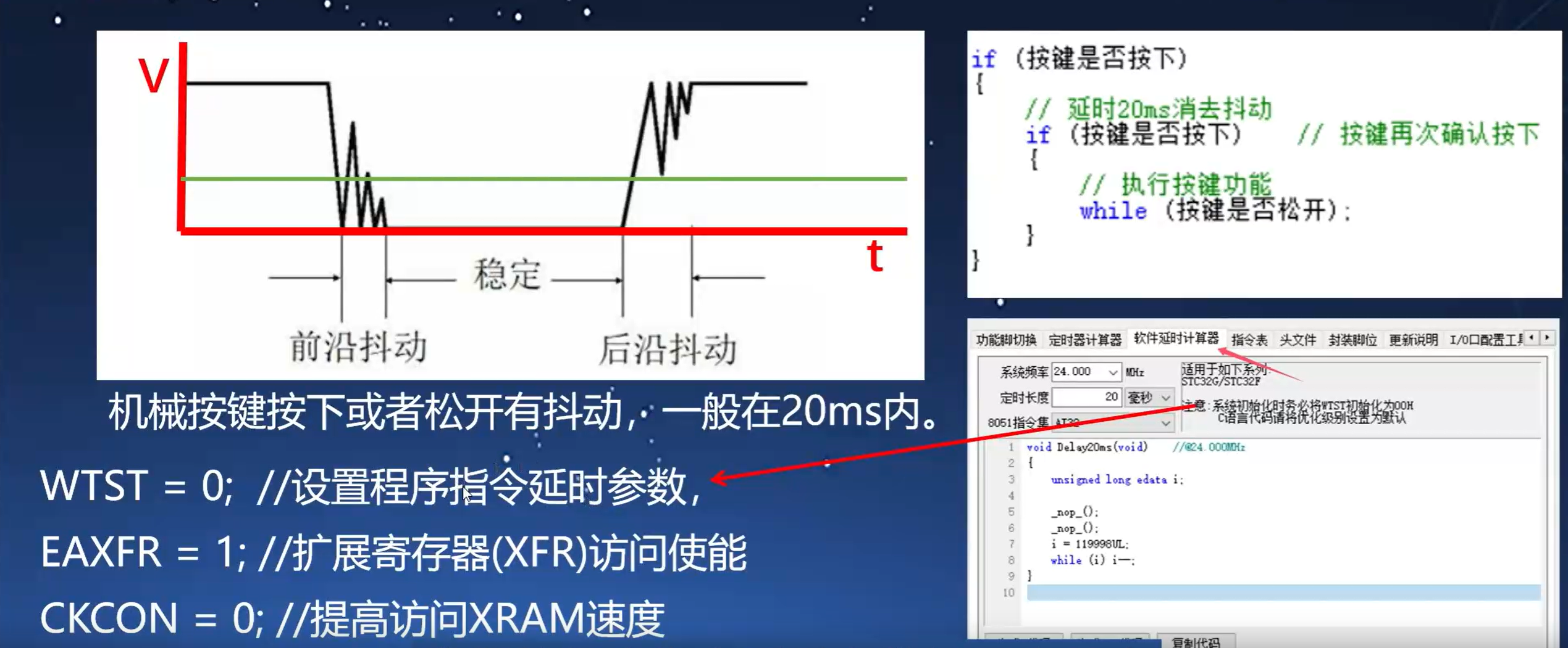

第六集心得体会
学习了I/O口的使用,还有延时函数的使用,和按键消抖,很有用!老师思路清晰,讲得通俗易懂。 屏幕截图 2025-12-19 210110.png
