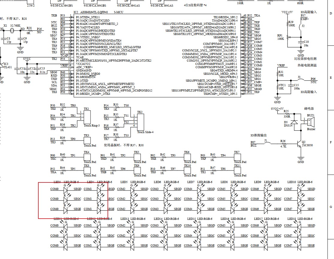

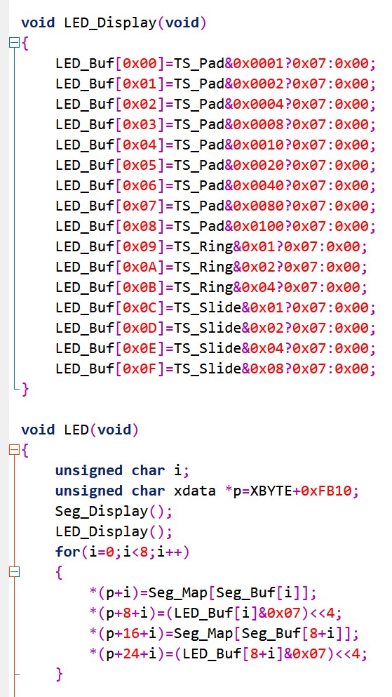

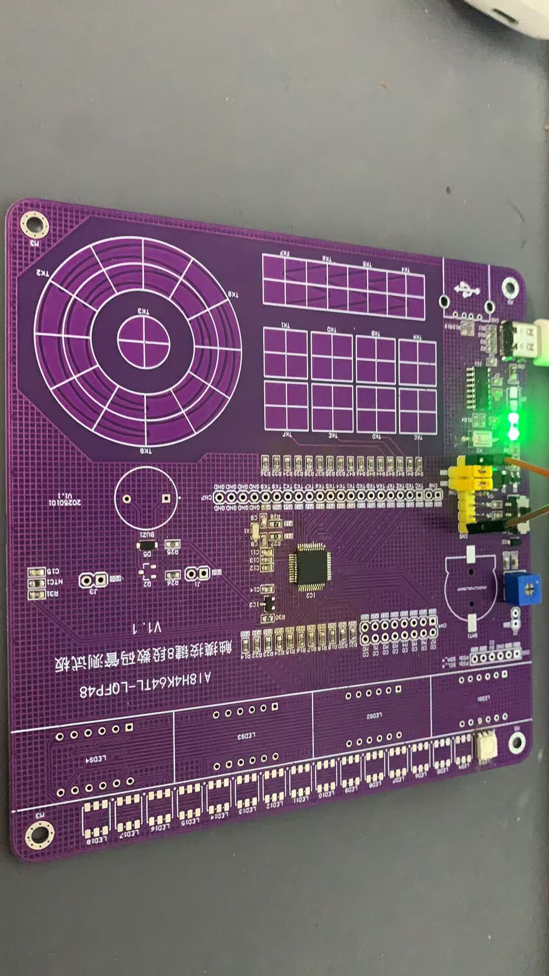

rgb 没点亮;
不知道为啥

void LED_Display(void)
        LED_Buf[0x00]=TS_Pad&0x0001?0x07:0x00;
        LED_Buf[0x01]=TS_Pad&0x0002?0x07:0x00;
        LED_Buf[0x02]=TS_Pad&0x0004?0x07:0x00;
        LED_Buf[0x03]=TS_Pad&0x0008?0x07:0x00;
        LED_Buf[0x04]=TS_Pad&0x0010?0x07:0x00;
        LED_Buf[0x05]=TS_Pad&0x0020?0x07:0x00;
        LED_Buf[0x06]=TS_Pad&0x0040?0x07:0x00;
        LED_Buf[0x07]=TS_Pad&0x0080?0x07:0x00;
        LED_Buf[0x08]=TS_Pad&0x0100?0x07:0x00;
        LED_Buf[0x09]=TS_Ring&0x01?0x07:0x00;
        LED_Buf[0x0A]=TS_Ring&0x02?0x07:0x00;
        LED_Buf[0x0B]=TS_Ring&0x04?0x07:0x00;
        LED_Buf[0x0C]=TS_Slide&0x01?0x07:0x00;
        LED_Buf[0x0D]=TS_Slide&0x02?0x07:0x00;
        LED_Buf[0x0E]=TS_Slide&0x04?0x07:0x00;
        LED_Buf[0x0F]=TS_Slide&0x08?0x07:0x00;
void LED(void)
        unsigned char i;
        unsigned char xdata *p=XBYTE+0xFB10;
        Seg_Display();
        LED_Display();
        for(i=0;i<8;i++)
                *(p+i)=Seg_Map[Seg_Buf];
                *(p+8+i)=(LED_Buf&0x07)<<4;
                *(p+16+i)=Seg_Map[Seg_Buf[8+i]];
                *(p+24+i)=(LED_Buf[8+i]&0x07)<<4;

可以先直接往IO口写高低电平验证一下硬件是否正常
这几个IO都设置为推挽
逻辑如下
P20=1
P34=0
P35=0
P36=0
正常后再看例程
LED_Buf[0x00]控制这个灯
值是0~7
3bit分别对应RGB
可以直接赋值测试
例程正常工作时是按下左上角的触摸按键时才点亮
如不能正常工作要先调触摸按键
