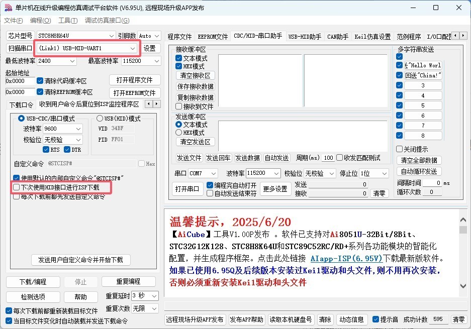

麻烦有遇到这种情况的可以讲一下吗?我现在这个冷启动复位的适合也不知道是咋回事,就是一直等待中
1.我尝试着把所有外设都关掉了,还是不行哦
2.我去deep seek求助,能排查的原因检查了,还是不行,希望大家能够给些其他可以尝试方法,感谢

接好USB,按下P32按键,断电再上电

非常感谢,解决了

erci*** 发表于 2025-12-16 21:42
正在等待HID-ISP... |【USB转串口的下载器】下载,不要勾选【下次使用HID接口进行ISP - 其他技术交流 国芯 ...
非常感谢解决了
