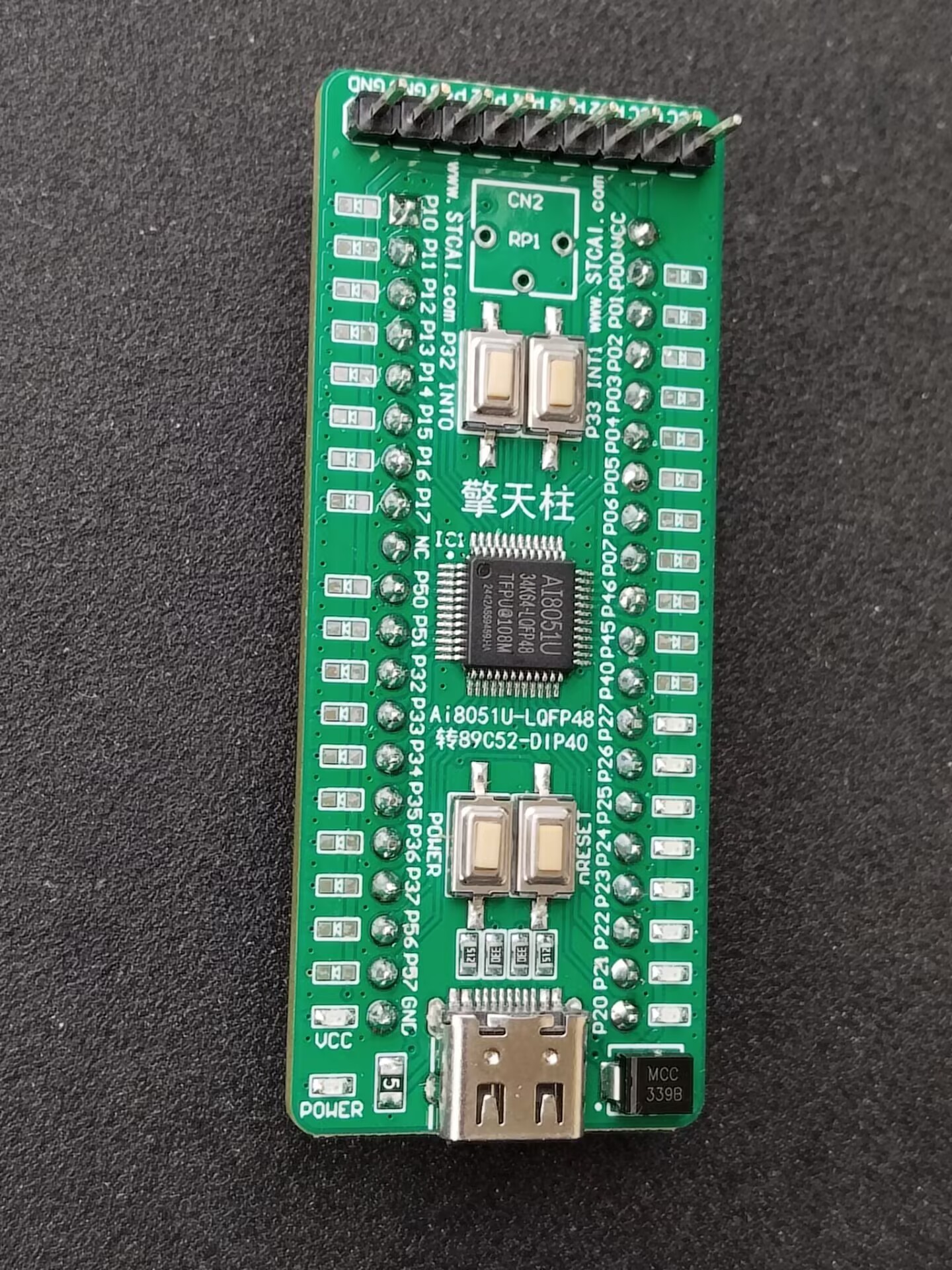

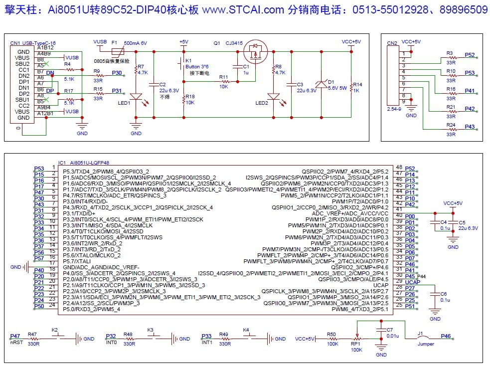

神*** 发表于 2025-12-16 20:49
注册坛友福利【免费+包邮 送】擎天柱:Ai8051U转89C52核心板 | 强大的视频学习资源 - ISP下载/做自己的ISP  ...
哦原来是姚总啊,失礼了
