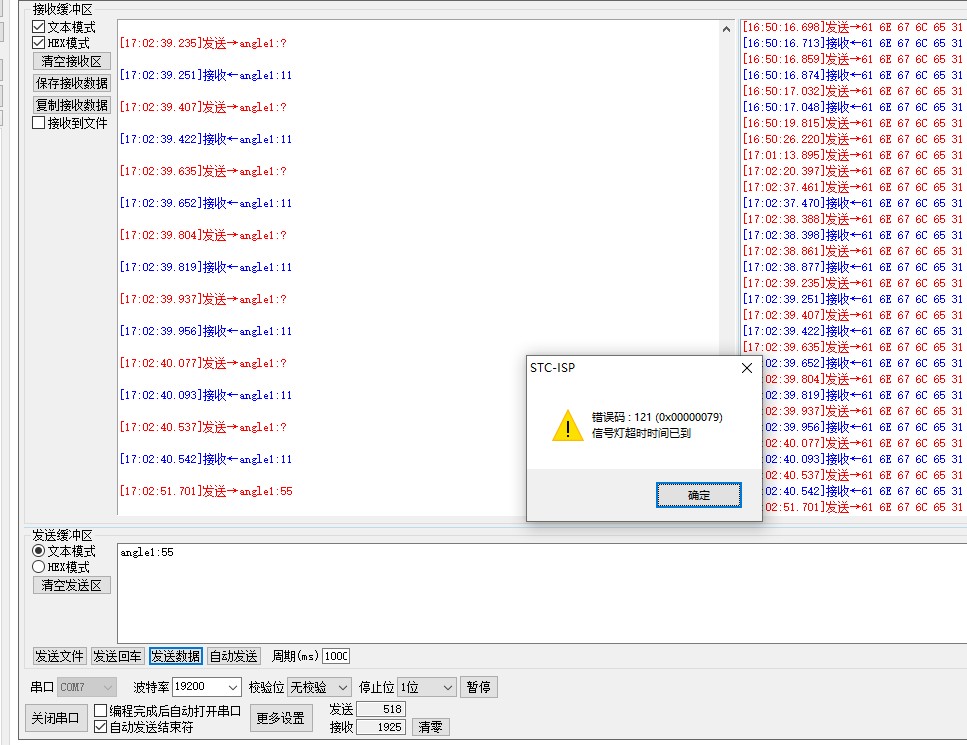

使用下载的最新 usb 库,https://www.stcai.com/khs
直接修改例程“STC-CDC范例程序(查询方式)”,添加部分业务代码,主要实现查询和修改参数
查询正常,但是修改时出现问题,尝试了很久也没有收获,请高手们帮帮忙,小弟感激不尽

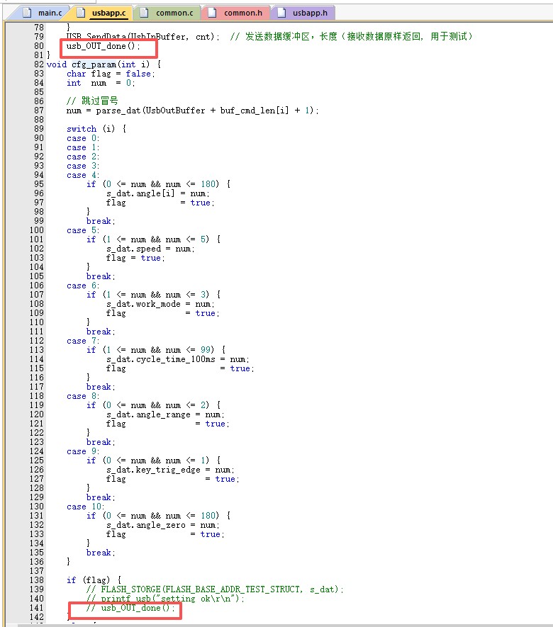

发表于 2025-12-16 18:32:16 | 显示全部楼层
查询调用了out done,而修改没有。建议放在usb_recv_process末尾统一调用

 楼主| 发表于 2025-12-16 21:21:43 | 显示全部楼层
好的,谢谢大侠
