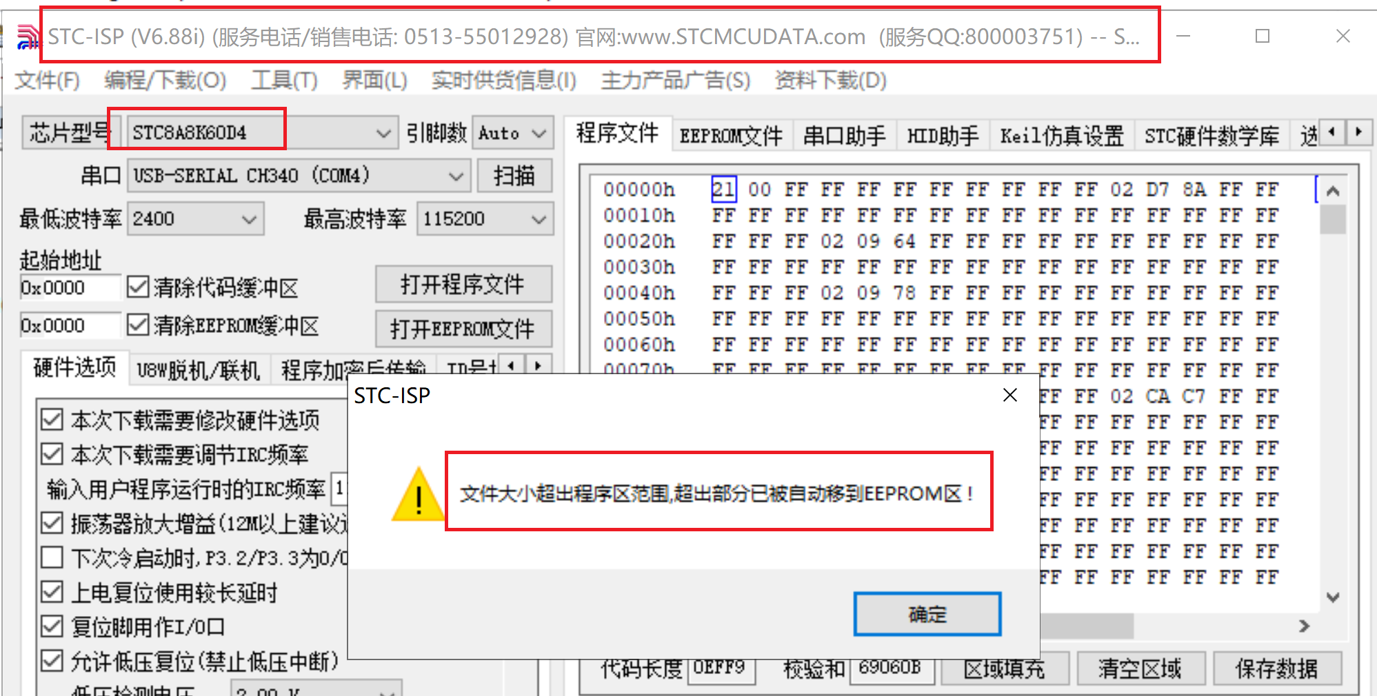

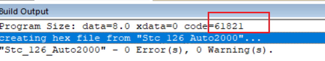

我使用STC8A8K64D4-45I-LQFP64单片机,程序大小61821b
,使用STC-IAP6.88版本的
烧写软件
烧写软件
,出现文件大小超出程序区范围,
超出部分已被自动移到EEPROM区!
代码这样运行会受影响吗

楼主选的 STC8A8K60D4
不是 STC8A8K64D4
60K = 60 *1024 = 61440 < 61821
自己搞清楚自己的实际型号

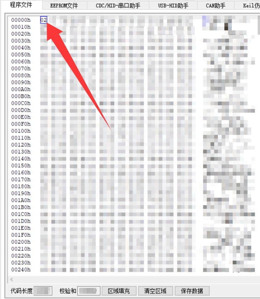

打开的文件不对,0000H地址处的数据应为02H

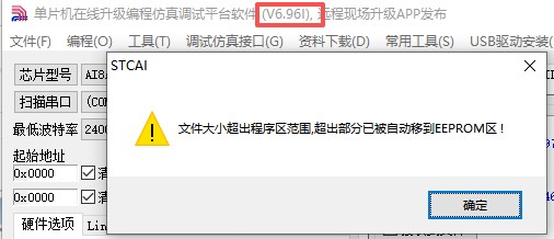

发表于 昨天 17:41 | 显示全部楼层
erci*** 发表于 2025-12-16 16:31
不建议,EEPROM可能要用,要用就会更改这部分挪过去的code,改了就跑飞
不改EEPROM可能能跑起来

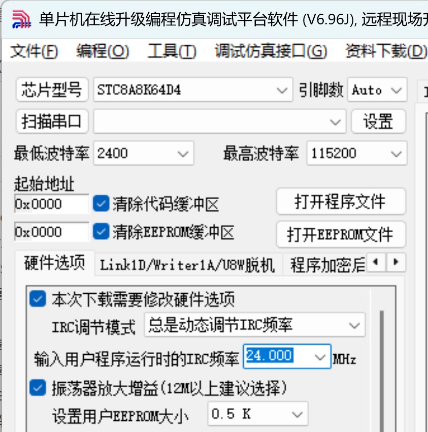

但是我使用最新版的STC-IAP6.96烧写,就不弹出这个框
只要加载的文件超了程序区范围就报,报这个是正常提醒,优化工程或升级型号。 [attachimg]124835[/attachimg]  详情 回复 发表于 昨天 17:46

发表于 昨天 17:46 | 显示全部楼层
