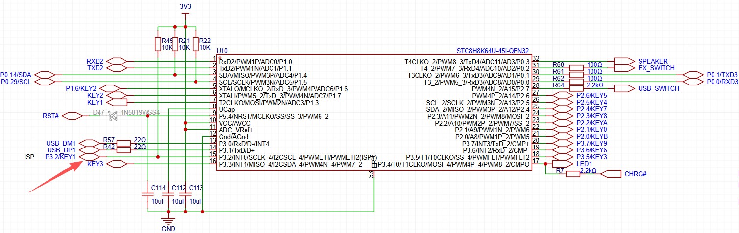

电路如上图。
这个电路目前基本能工作,但是有两个问题:
1:电路中的P5.4/nRST接的D47使用了1N5819/0.3V压降,
     按下外部的复位按键后,芯片的9脚(P5.4)的电压是0.2V,
     芯片被复位了,但是芯片不能从复位后醒来,
     一直处于复位状态,不能正常工作,
     一定要断开电源再上电,这样才能正常工作。
2:P3.2接的是下接的按键,
     在芯片工作中,按下这按键,芯片就死掉,
     也不能按复位唤醒,只能断开重来。
     在烧录固件设置, 是:  复位脚用作IO /这个工作没有使能。
     ===P5.4/nRST 是 低电平复位管脚功能,不是普通I/O
请求协肋处理!!!
865
25122

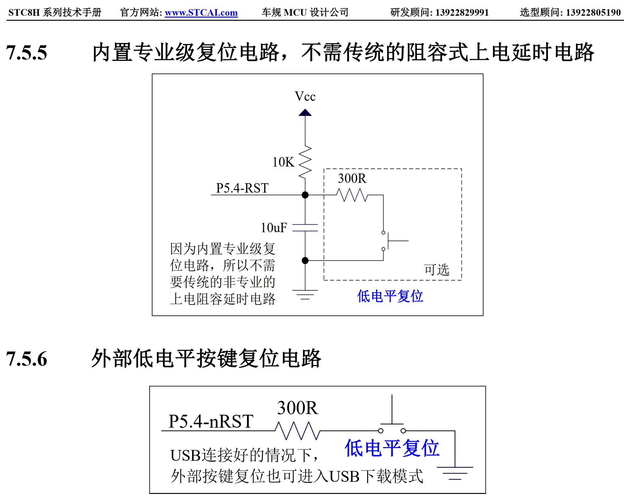

内部是专业级复位电路,不存在复位不可靠
865

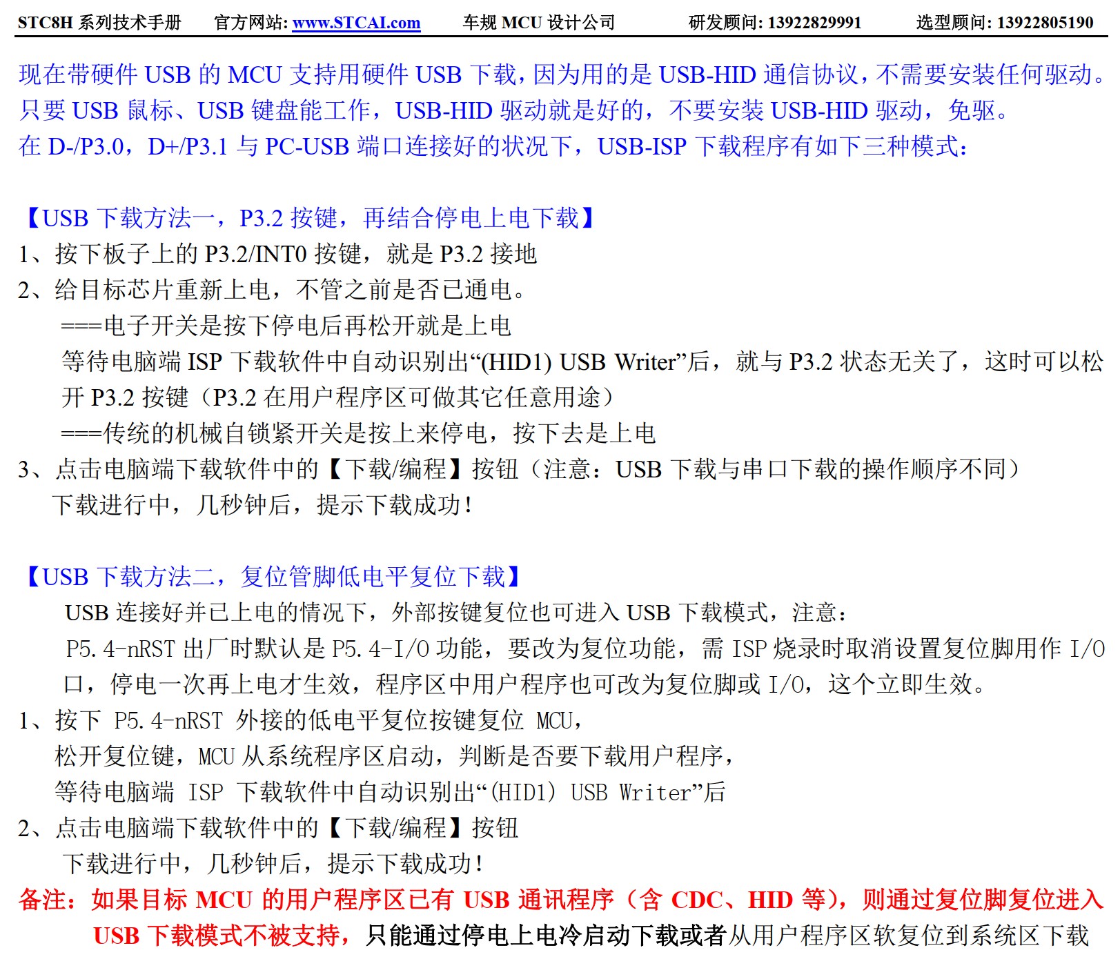

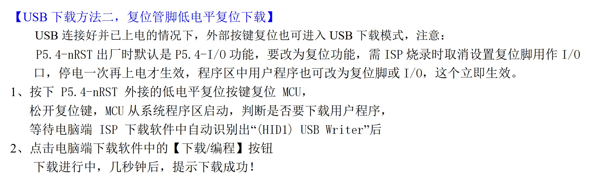

已破案:
怀疑楼主是 接上了 USB, 方式二,进入 死等 USB下载了
7378
14020
发表于 2025-12-16 17:10:45 | 显示全部楼层
电路没发现问题
程序中是否有P32或P54低电平或下降沿后执行什么操作?
如有判断按下按键后IAP_CONTR=0x60,可能是进入USB下载状态了
UCAP电容用 100nF ~ 10uF 都可以
