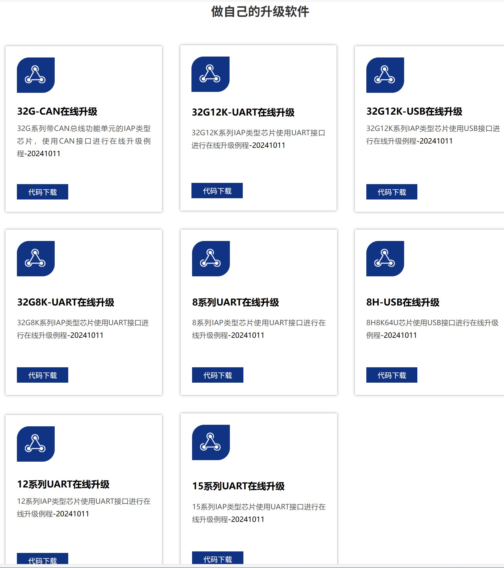

深圳国芯人工智能有限公司-在线升级
STC32G8k64,是不是需要修改上位机协议啥的
2743
