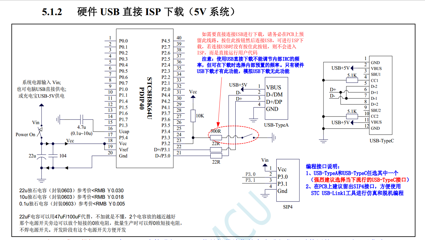

计划用STC8H8K64U做HID设备和pc进行usb通讯,请问pc上的控制软件,是否需要手动安装usb驱动(包括在win xp,win7,win10各系统上使用)

楼主,USB-HID 的驱动,WINDOWS自带,不需要装驱动
STC8H8K64U可以直接USB下载和仿真,是硬件的 USB
现在 STC 的带硬件 USB 的MCU支持用自带的硬件 USB 下载用户程序,
因为走的是  USB-HID 通信协议, 不需要安装任何驱动 。
1.硬件连接图:
2.操作步骤如下:
1、D-/P3.0, D+/P3.1与PC-USB端口连接好
2、将P3.2与GND短接, 实验箱板子上的P3.2/INT0按键按下
3、给目标芯片重新上电。若目标芯片已经停电,直接上电即可;
  若目标芯片处于通电状态,则需给目标芯片停电再上电(冷启动)。
  等待STC-ISP下载软件中自动识别出“STC USBWriter (HID1)”识别出来后,就与P3.2状态无关了。
4、点击下载软件中的“下载/编程”按钮
(注意:USB下载与串口下载的操作顺序不同,千万千万不要先点下载按钮,
  一定到等到电脑端识别出“STC USB Writer (HID1)”设备后,才能点下载按钮开始下载)
