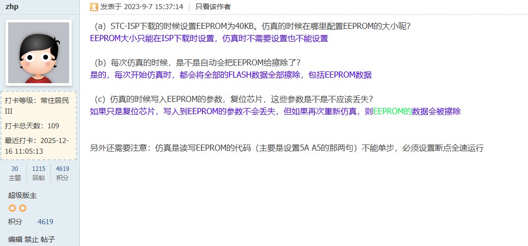

发表于 2025-12-16 13:14:45 | 显示全部楼层
STC8H8K64U的EEPROM仿真时没写进去
https://www.stcaimcu.com/thread-4169-1-1.html
(出处: 国芯人工智能技术交流网站)

 楼主| 发表于 2025-12-16 18:30:25 | 显示全部楼层
(出处: 国芯人工智能技 ...
这些在多次仿真测试中已经知道了。现在关键是如何在仿真时把EEPROM数据一并写入。
